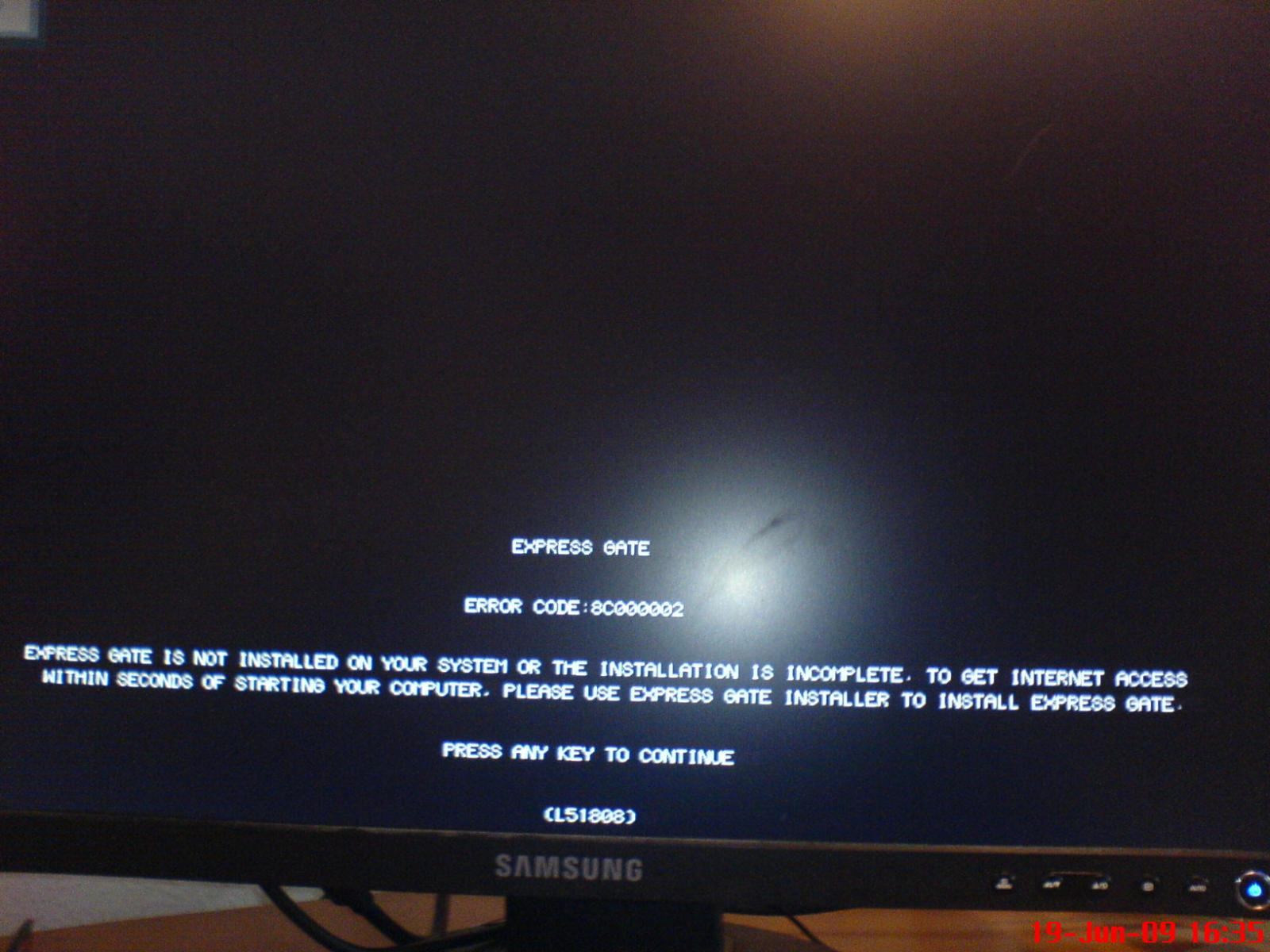

Ein eher unbedeutendes Foto, das einen Fehler beim "Express-Gate" zeigt, hängt ebenfalls an.
