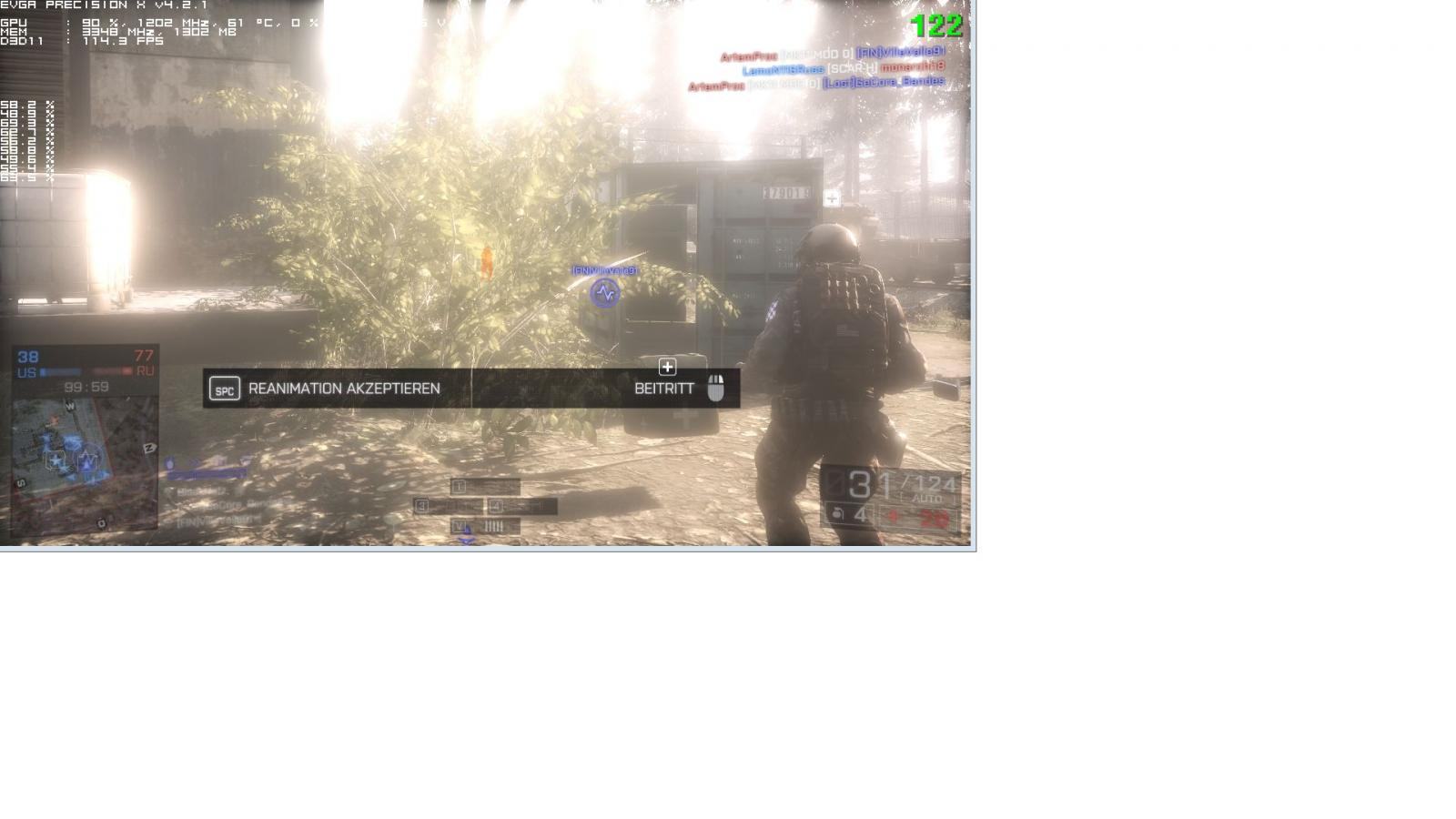

Wieviele FPS möchtest du haben? Was ist dein Ziel?

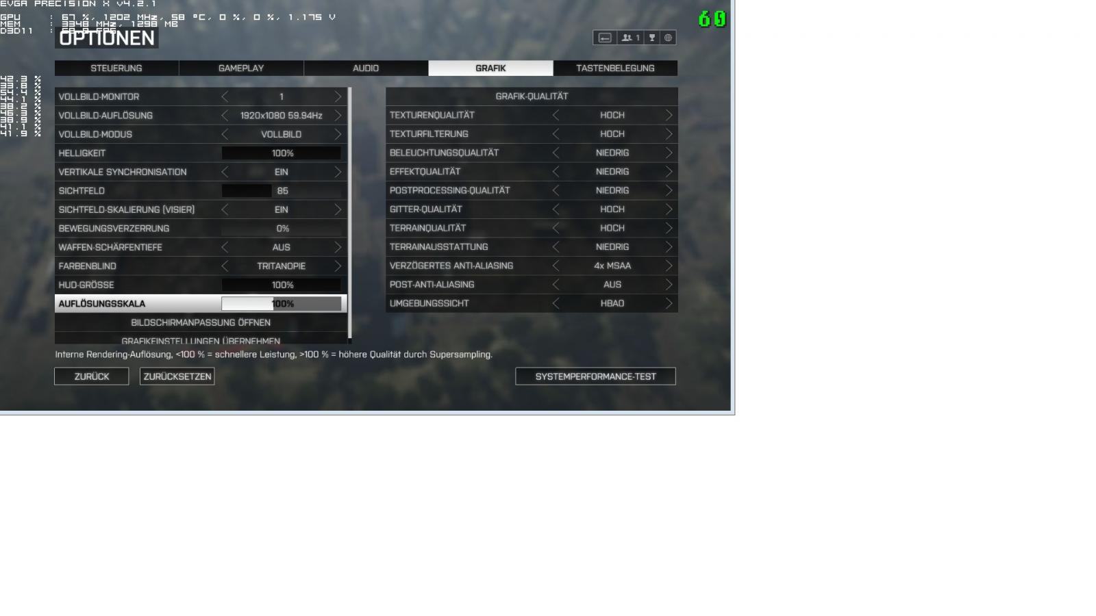

Das wichtigste ist erstmal eine genaue Angabe der Settings und wie du sie veränderst hast in Kombination mit Auslastung der Grafikkarte und der CPU.
Denkt ihr mein 500 Watt Netzteil würde recihen zum betreiben der Karte mit meinem FX?

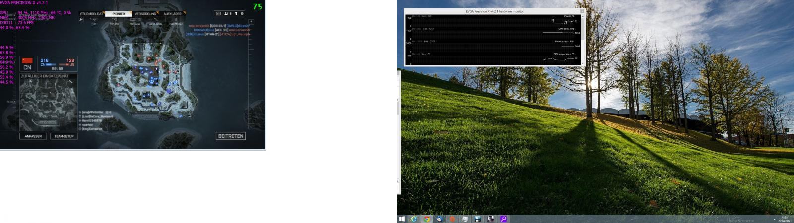

So Leute wo steckt nun der Flaschenhals?
Komisch auf den Screenshoot ist die Gpu auslastung geringer als wenn ich Zocke.
Im Spiel zeigt es immer 105-115 % auslastung an...
Also dann würde die R290 was bringen oder

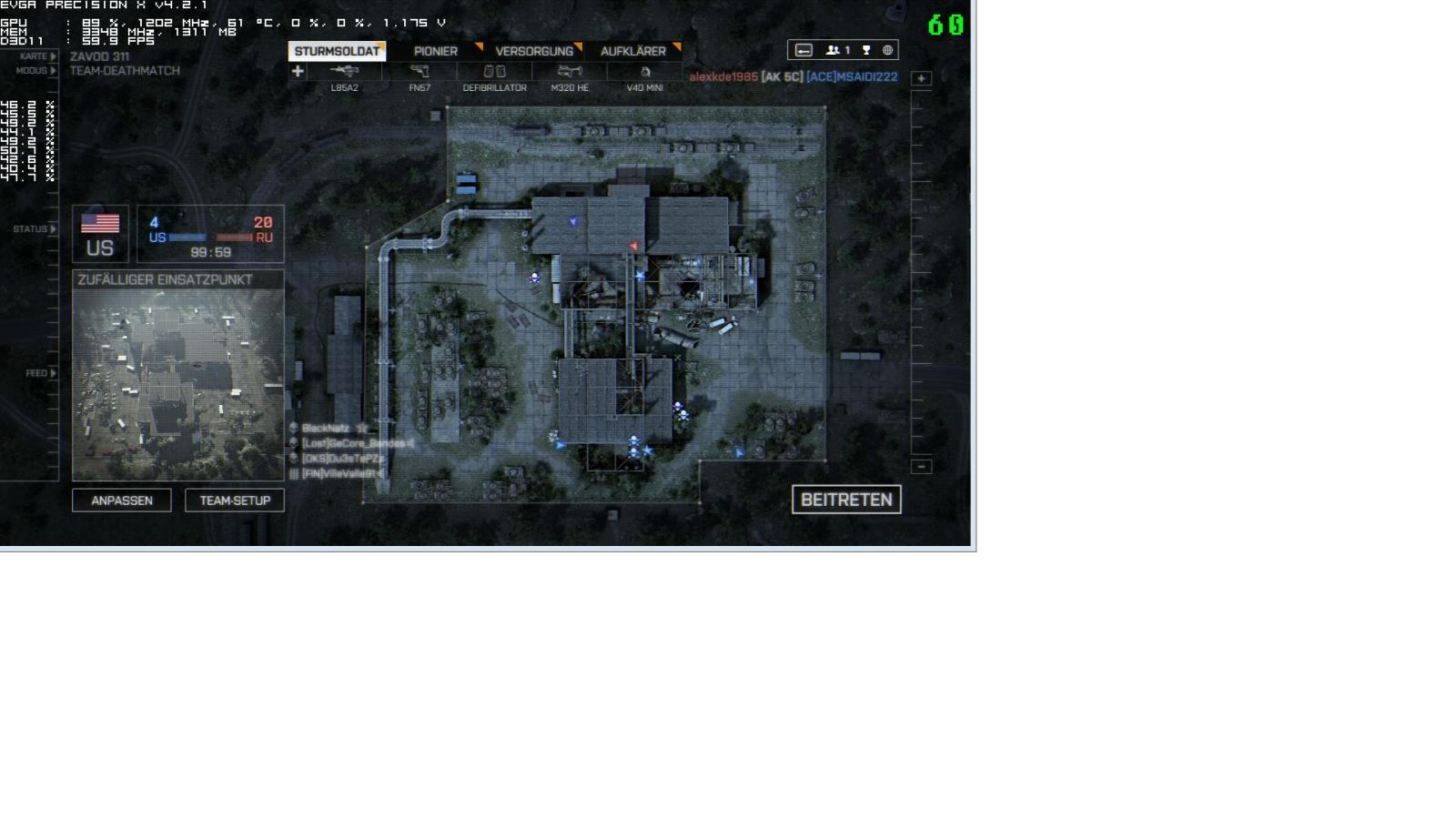

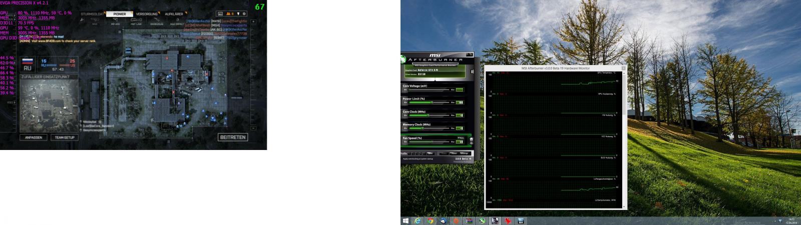

Bei denn ersten beiden Bildern hast du Vsync an ??? da Limitiert das...
Meistens Limitiert im MP der cpu auf Großen Maps. Mit Mantle ist das vorbei.
Die frage ist halt ob es sich lohnt...
Ja war mit VSync an ich mach nochmal eins ohne...

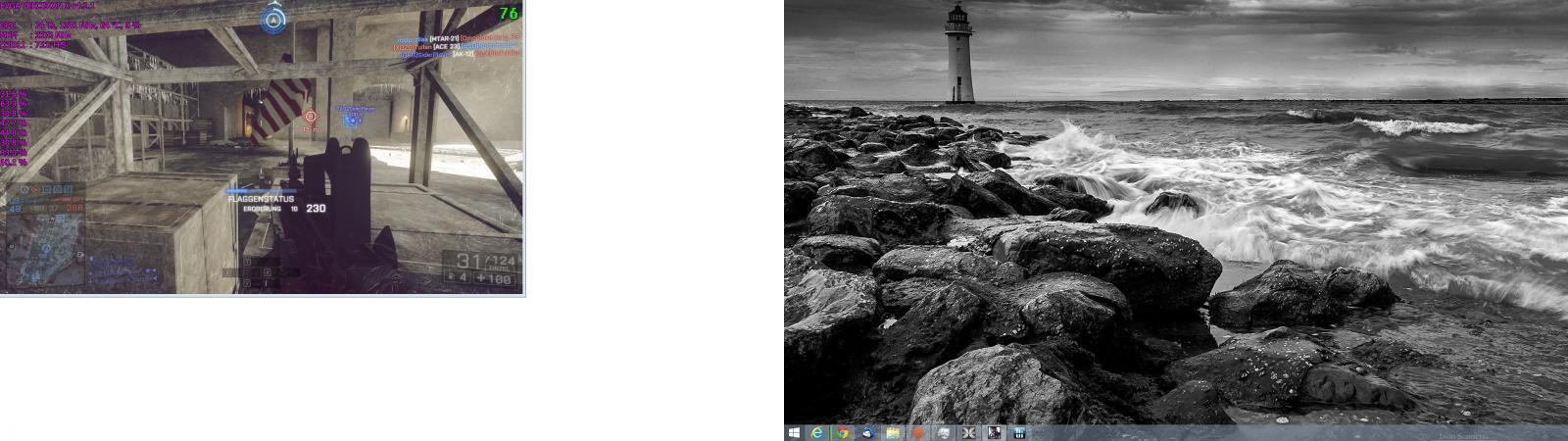

Nur schade es mir die Werte im normalen modus anzeigt aber im 64 Bit nicht

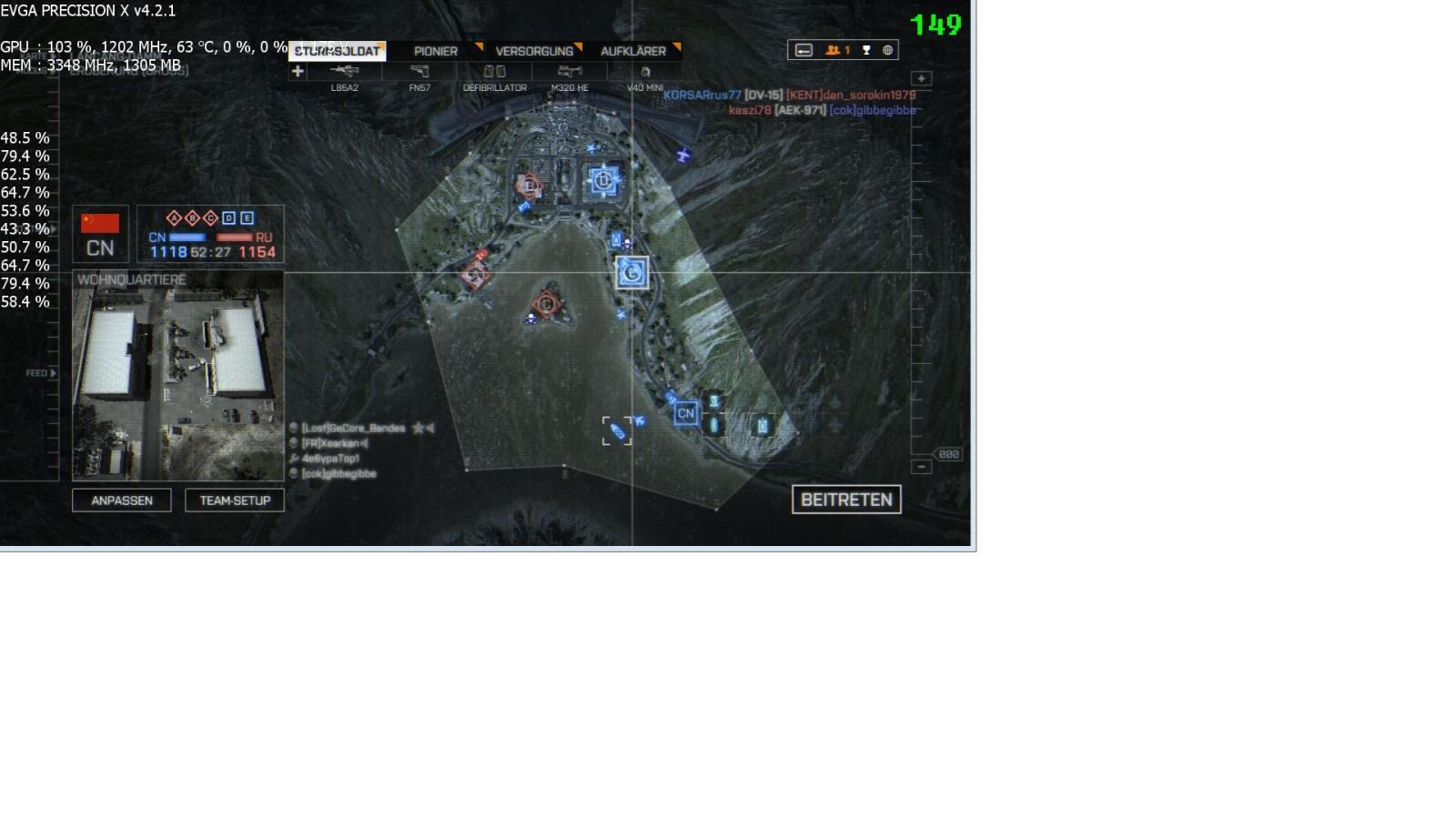

Nochmal eins mit auslastung über 100 %
Es gibt keine Auslastung über 100%, das ist ein Anzeige Fehler. ;) Die CPU ist in Bugfield übrigens auch an ihrer Grenze, ich würde das noch mal in Titanfall testen, Bugfield liegt den FXs ja recht gut. Warum reichen dir die ca 120 FPS eigentlich nicht?
Weil es trotz den 120 FPS laggi ist...und an irgendwas muss es ja liegen
wie kommst du eigentlich auf 103%?
Mich dünkt, das du dort nicht die GPU Auslastung anzeigen lässt, sondern eher das PowerTarget. Was die Belastung der Hardware in Sachen Verbrauch bedeuten soll. Geht es dort über das Limit, deckelt die GPU in Sachen Verbrauch und taktet sich runter (bzw. verliert Turboboost Takt)
Mit GPU Auslastung selbst hat das aber nix am Hut...
Kannst du deine Einstellungen im Afterburner respektive dem EVGA Teil mal überprüfen?
PS: nur falls ich was übersehe, wo ist jetzt eigentlich das Problem? Ich sehe in deinen Screens FPS Raten von über 100 FPS, was willst du noch?
EDIT: was ggf. noch einen Test wert wäre, NV hat nen neuen Treiber als Beta draußen, der mehr FPS im CPU Limit ausspuckt. Das könnte dir auch mehr Punkte bringen... Sicher wird die 670er nie auf dem Niveau der 290 landen, aber im CPU Limit bringt dir letztere auch nur bedingt mehr. :wink:
Weil die 670 übertaktet ist ? kann es daran liegen ohne übertakten brauch man garnicht spielen.
Also du denkst die R290 würde nicht soviel bringen?
Du kannst eine GPU auch um 50% übertakten, mathematisch ist da trotzdem nicht mehr als 100% Auslastung drinnen. ;) Was ist für dich Laggi? "Droppen" die FPS? Dann ist die Baustelle auch schon wieder die CPU, guckt man sich die Auslastung deines FX an, glaube ich nicht, dass du mit einer 290 gerade bei den Min-FPS viel für dein Investiertes Geld bekommst.

Warum hab ich ingame eine Auslastung von 97% aber wenn ich ein Screenshoot mach ist nur noch 75%

Weil ihr sagtet ich lass mir das Power Target einstellen.....
Was muss ich einstellen bei HW Info das ich die richtige auslastung seh ;)
Powertaget kannst du in dem EVGA-Tool einstellen, dürfte eigentlich auch genauso heißen. GPU-Auslastung müsste das EVGA-Tool dir sonst auch anzeigen können.
Ist leider immer auf null :(
Powert Target ist also meine GPU auslastung ?
Nein das Powertarget ist die Grenze wie viel Strom die Karte "verbrauchen" darf. Liegt normal bei 100% und lässt sich auf 107%(???) anheben. Deine GPU-Auslastung ist die Anzeigen, wie viel "rechenkapazitäten" genutzt werden.
Ja und wie heisst das im HW info Monitor ? GPU usage oder
CPU Utilatztion schimpft sich das , meiner Meinung nach. Habe ich gerade bei AC Blag Flag gestetst, da muss ich die Kantenglättung auf 4xMSAA einstellen um auf 99 zu kommen. :d

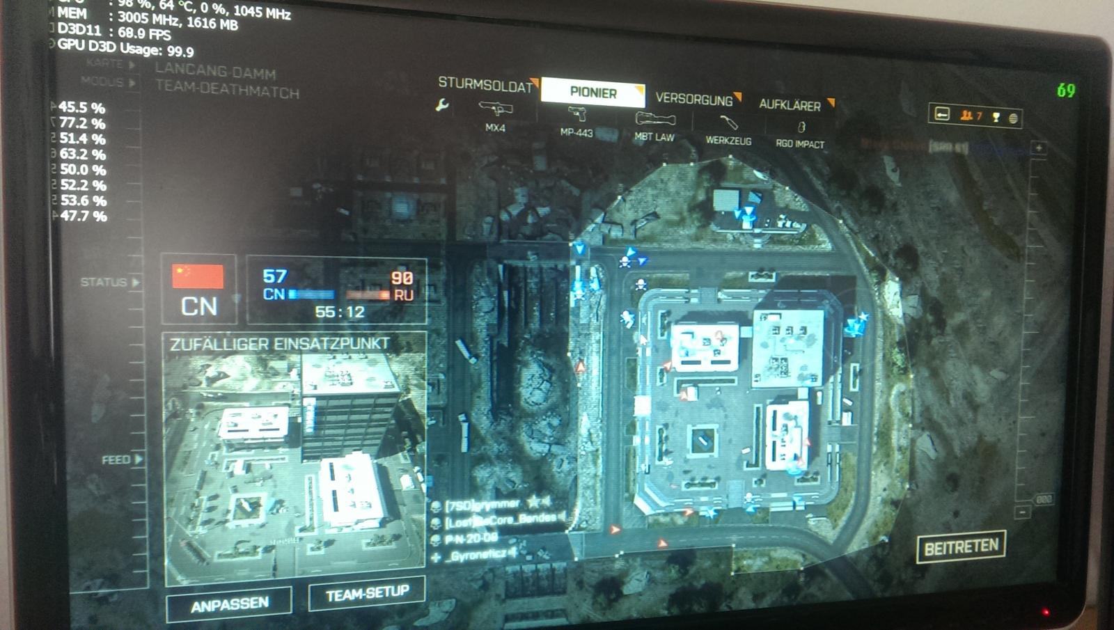

Jetzt sieht man es besser
