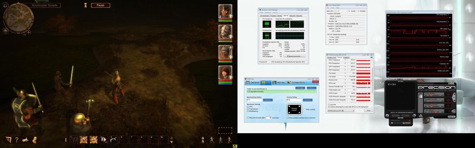

Hej Leute jetzt habe ich mal das ganze beobachtet und beim Spielen schlagen die Spawas bei der Linie wirklich mal kurz auf 127°C habe auch einen Screen gemacht ist das jetzt immer noch normal da die Spawas eigentlich gut gekühlt werden und sogar mit 4 Schrauben angezogen ist die Kühlplatte der Spawas.
Es ist die erste Temp bei GPU-Z der Spawas wo es auf 127°C steigt das komische ist halt wirklich das es bei allen 127°C sind nicht weniger und nicht mehr wenn ich Show Highest mache aber bei diesem Screen bin ich nur mit der Maus auf die Linie das man die Temp sieht die 127°C.
Ich denke langsam gibt sie denn Löffel ab und ich habe sie ja schon seit dem sie auf dem Markt kam.
Also schon lange ansonsten treten aber keinerlei Bildfehler auf beim zocken oder Furmark oder sonst wo.
Entwerder lässt GPU-Z langsam nach mit der kombalibität oder ich weis auch nicht, am besten ich lade wieder die Version 0.3.7 runter da hatte ich nicht solche Auslesefehler ;), Mfg Snapstar

Diese Ausschläge die nur eine Sekunde dauern, sind Auslesefehler, denn in einer Sekunde kann ein Spawa nicht um 50°C abkühlen, außer du schmeißt den ins Wasser. :fresse:
Mach dir keine Sorgen.
