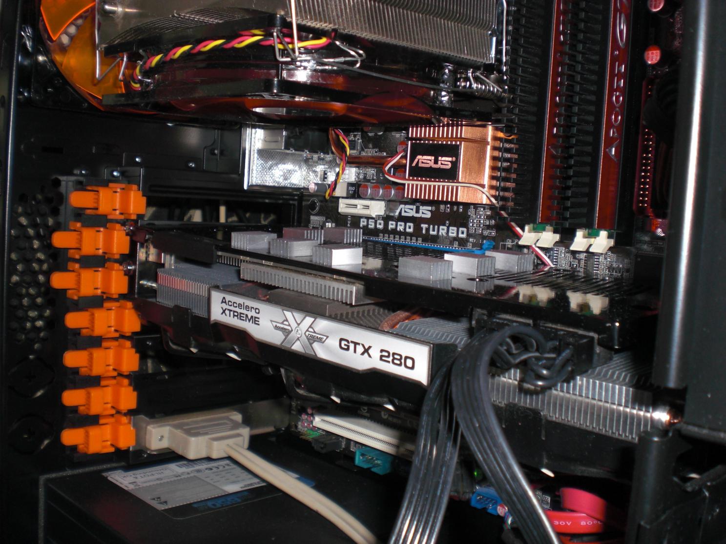

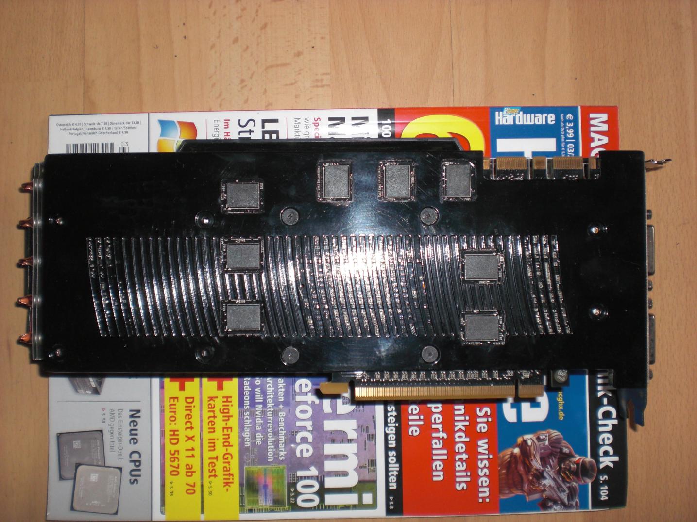

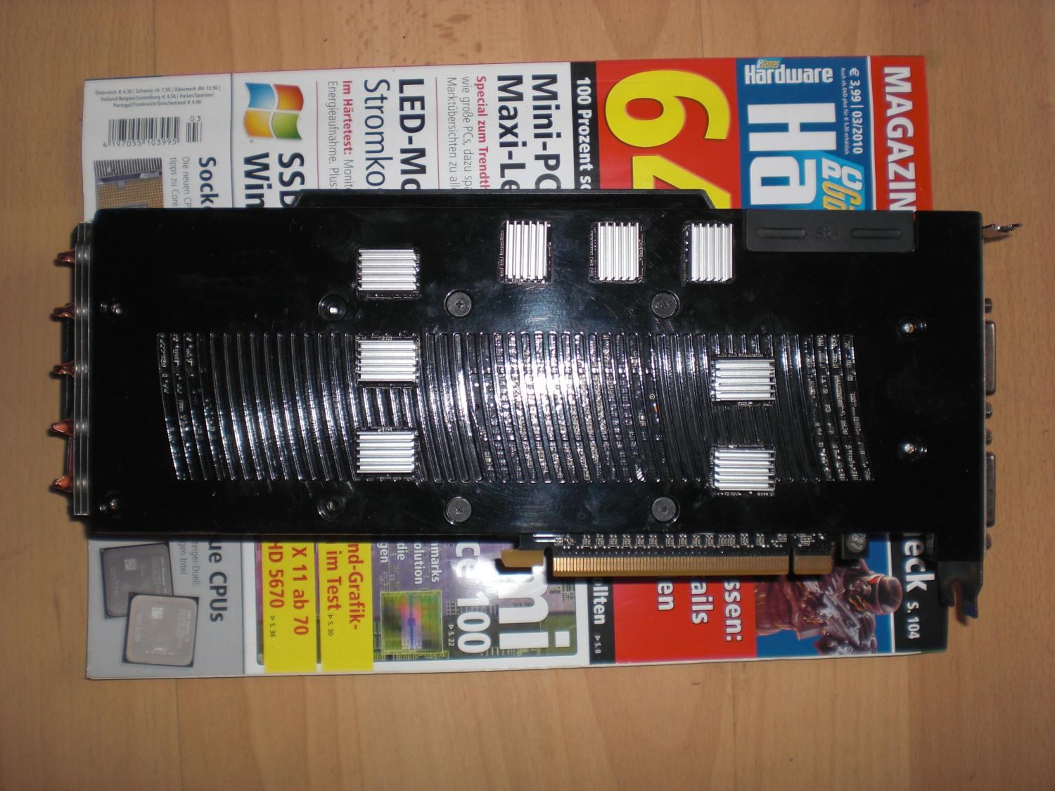

Da hast du was falsches verstanden, ich nutze ja denn Spawakühler vom Referenzkühler da ich es mit dem AC zubehör versucht habe und mit Speicher-Chips von Scyth aber das Ergebniss wahr sehr schlecht also wieder denn Spawakühler vom Referenzdesing drauf.
Mit der Backplatte ist das so gemeint das der Spawakühler mit dem PCB bzw Backplatte verschraubt wird aber ich sehe der Spawakühler vom Bigfrost ist auch sehr gut denn er wird ja auch sehr gut befestigt.
Hier sind noch mal Screens wie ich das gemacht habe und die Backplatte benutze ich weil sie ja schön schwarz ist und die Speicher auf der Rückseite habe ich mir ja auch was einfallen lassen wie es perfekt ist aber bei mir werden die Speicher nicht heiser als 50°C GPU so 60°C aber Spawas bis 100°C.
Also ich finde das mit denn Spawas hast du gut gemacht die Temps sind echt sehr gut, ich habe auch überlegt nur WLP zu nehmen weis aber nicht ob es einen kurzen geben kann aber du hast es ja auch so gemacht WLP und diesen Komponenten Kleber.
Also könnte ich auch WLP benutzen denn sie berühren ja nur denn Spawakühler die Spawas oder nicht.
Dein Spawakühler von Bigfrost ist aus Plastik kann das sein oder irre ich mich da denn der abgesägte von mir ist aus Metall habe bloss keine Lust das wenn ich WLP nehme ich einen kurzen bekomme.

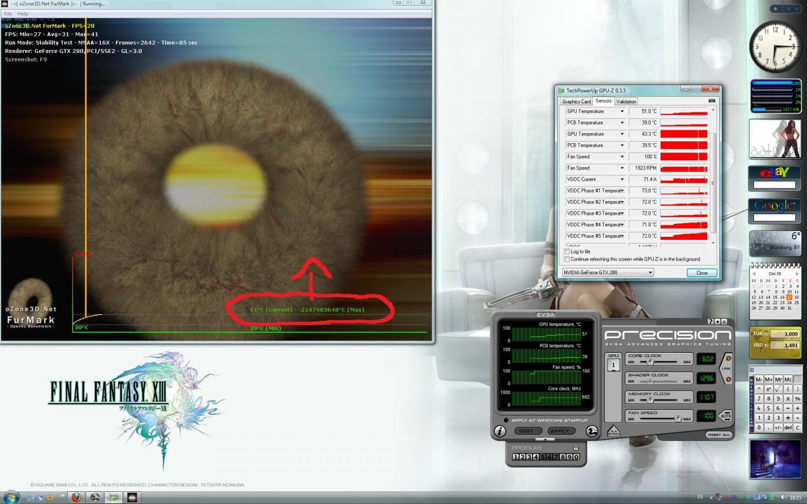

Warum lässt du eigentlich Furmark so lange laufen das ist auch nicht gesund für die Graka denn das Programm ist ja ein Graka Killer.
Bei Spielen selbst bei Crysis werden meine Spawas auch nicht heiser als 70°C also sieht man das nur Furmark die Graka so belastet wie sonst keine Software.
Ich habe sogar noch so ein Lustigen Screen wo bei Furmak meine GPU bis auf 2147483648°C also heiser als die Sonne :fresse:, Mfg Snapstar

Hey Snapstar,
also der SpaWa-Kühler und die Ram-Kühler des Bifrost ist auch aus Metall, aus Plastik kann man keine Kühler bauen, das kühlt nicht. Ich kann dich verstehen, das schneiden der Ram-Kühler war auch schwierig, den beim dremeln werden die Teile sehr heiß und wenn man die mit einer Zange fest hällt, hat man kein gefühl drinne. Am SpaWa-Kühler habe ich dann aber nichts abschneiden müssen.
Das mit Furmark war eher ein versehen, ich hatte vor es nach einer Stunde aus zu machen, wie bei den Test davor auch, doch dann habe ich es einfach in Hintergrung weiterlaufen lassen :fresse:. Aber die Karte hat es überlebt, das ist das wichtigste :d.

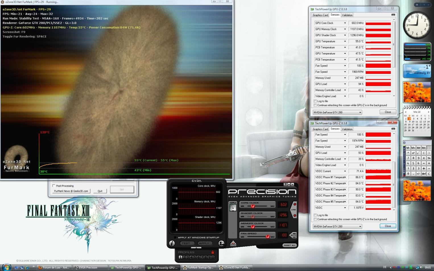

Ach so aber trozdem sehr gute Temps, ich überlege mal im Forum oder wo anders an einen Spawakühler vom Bigfrost zu kommen oder eben auch WLP benutzen mit dem Kühler denn ich jetzt habe für die Spawas.
Wenn ich Furmark länger laufen lasse gehen die Spawas auch an die 100°C höchstens bis 110°C aber erst nach längerer Zeit wo ich die Stücke mit dem Dremel gesägt habe sind sie echt sehr heis geworden da ich sie so festgehalten habe bis sie eben zu klein wurden und dann mit der Zange fest halten musste aber das hat nichts gebracht.
Jetzt habe ich doch noch mal Furmark 200sek. durch laufen lassen und eigentlich sind die Temps doch nicht so schlecht hatte vorher denn Lüfter immer auf 40% RPM jetzt mal auf 100% RPM was eigentlich auch nicht so laut ist im gegensatz zum Referenzkühler und der letzte Screen mein Hardcore Bild wo meine Graka eine Kernschmelze Verursachen wollte ist aber nur ein Aus lese Fehler und das erste Bild habe ich gerade gemacht 200 sek. mit 16xMSAA aber nicht im Burning Mode :wink:, Mfg Snapstar
Ach ja bei GPU-Z werden ja auch die Speicher Temps ausgelesen falls es manche nicht wissen.
Die zweite GPU Temp bei GPU-Z ist der Speicher kann man mit Everest Ultimate vergleichen sind aber die Speicher, also zweite GPU Temp ist Speicher, Mfg Snapstar

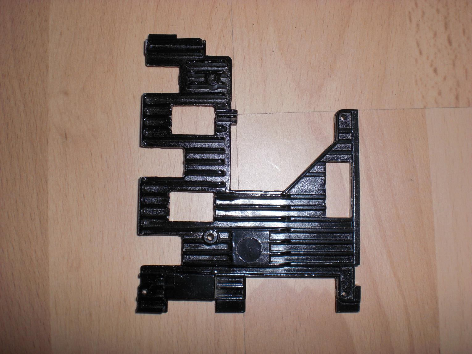

Habe das Original Teil abgesägt und verwendet. Die Platte werde ich mit dem dremel dann Plan schleifen und die Kühler drauf kleben. Meine Spawa Kühlung ist mit den Original Schrauben ans PCB geschraubt, werde hier die Federn tauschen um ein besseren Anpressdruck zu erhalten.
Irgendwie liegt GPU-Z bei dir ganz andere werte aus oder?

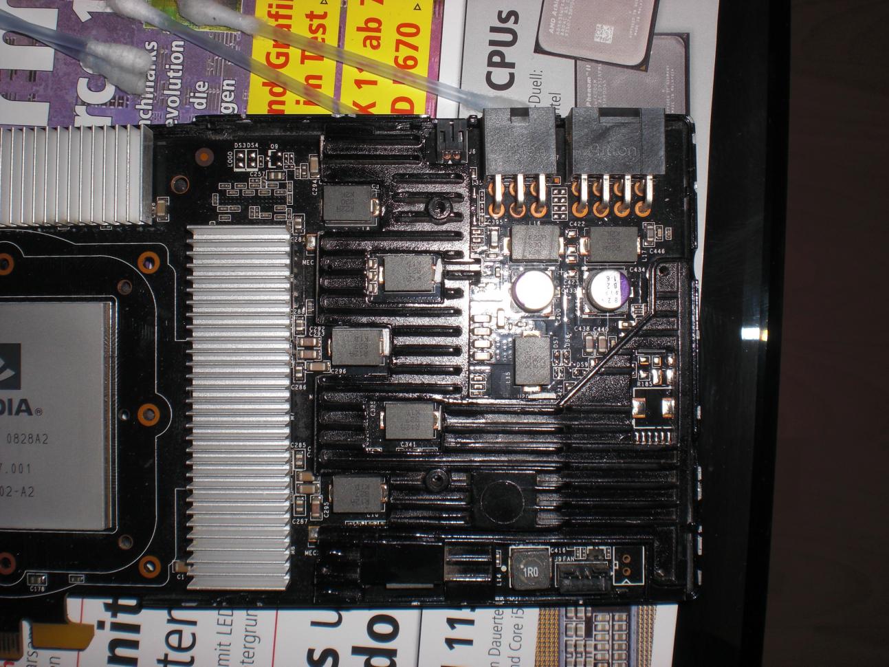

@ snapstar123:
also so sieht der original Bifrost SpaWa-Kühler normal aus:
und so sieht er jetzt aus, nachdem ich die Ram-Kühler aufgeklebt habe:
Das Aufkleben der Ram-Kühler senkte die Temperatur unter Furmark um 10°C!

Nett, währe auch eine Idee, damit könntest du vielleicht sogar selber eine Spawa Kühlplatte herstellen, die mit Pads bestimmt geilen Dienst verrichtet.
Der Gedanke ist mir auch gekommen, als das Ding neben meinem ungemoddetem SpaWa-Kühler lag. Aber Lieber keine Pads, WLP ist umd ein Vielfaches besser.
Der Plan sieht nun so aus, dass ich einen großen Ram-Kühler vorne und einen hinten basteln werde, welche ich dann durch die Bohrungen um die GPU miteinander verschrauben werde. Dann werde ich auch natürlich WLP auf die Rams packen und keine Pads!

Also meine Bifrost's sind Rev. 2, das kann man am NVIO2-Kühler erkennen sonst gibt es keinen Unterschied.
Rev.2:
Rev.1:
[/QUOTE]
Schau mal in diesen Test, das Bild oben rechts, da haben die den Rev.1 und haben den bisschen bearbeitet, damit es passt [LINK]. Nun ist die Frage, ob bei deiner Kate auch was im Wege ist, oder nicht. Ansonsten einfach weg dremeln. :d

@Micha x87x hast du die Ramkühler einfach mit denn WLPads die dabei wahren drauf geklebt oder mit einem extra Kleber.
Leider habe ich geschaut und habe nur noch vier Speicherkühler übrig da ich die anderen für die zwei 6600GTs verwendet habe um mich damit auf denn ersten Platz zu kriegen und habe es geschafft aber die vier die übrig sind das sind ja ander die etwas länger sind und kann sie einmal durchsägen dann hääte ich acht Stücke und sieben bräuchte ich.
Also ich würde sie einfach an jedem Punkt anbringen wo die Spawas drunter sind bloss die höhe macht mir Sorgen, die Kühler sind 0,825mm hoch aber mein Spawakühler ist halt höher als deiner das ist das Problem.
Zum Glück haben die kein WLPad sondern kleben direkt also habe ich schon mal ein Problem weniger die dicke des WLPads fellt weg.

@ snapstar123:
Also ich habe für alles GPU, NVIO2 und SpaWa die Wärmeleitpaste (WLP) Prolimatech Pk-1 benutzt, die ist nicht leitend, so das es nichts ausmacht, wenn da bei den SpaWa etwas herausquillt. Wenn ich meine Ramkühlung fertig habe, dann werde ich für die Rams auch WLP benutzen, da meine Ramkühlung ja verschraubt werden soll.
Die Ram-Kühler habe ich mit "Arctic Silver Premium Silver Thermal Adhesive" auf die SpaWa-Kühlplatte geklebt, natürlich habe ich vorher diese dünnen Wärmeleitfilme von den Ram-Kühlern entfernt. Mit diesem Wärmeleitkleber halten bomben fest und die Wärme wird so auch besser abtransportiert. Aber mit diesem Kleber muss man aufpassen, denn der leitet Strom!

Wenn das Teil da lieferbar währe könnten wir 3 eine Sammelbestellung aufgeben ^^
Ich bekomme warscheinlich am wochenende meine Teile, sodass ich Sonntag neue Temperaturen präsentieren kann. Ich möchte die Spawas halt unter 60° Kühler da die GPU auch nicht viel wärmer wird.
Zusätzliche Kühler müsste ich mir auch kaufen, ich habe leider nur noch 20mm hohe Kühler übrig, die kleinen musste ich bereits auf meine Ram kleben. Schwarz müssen sie sein :d
