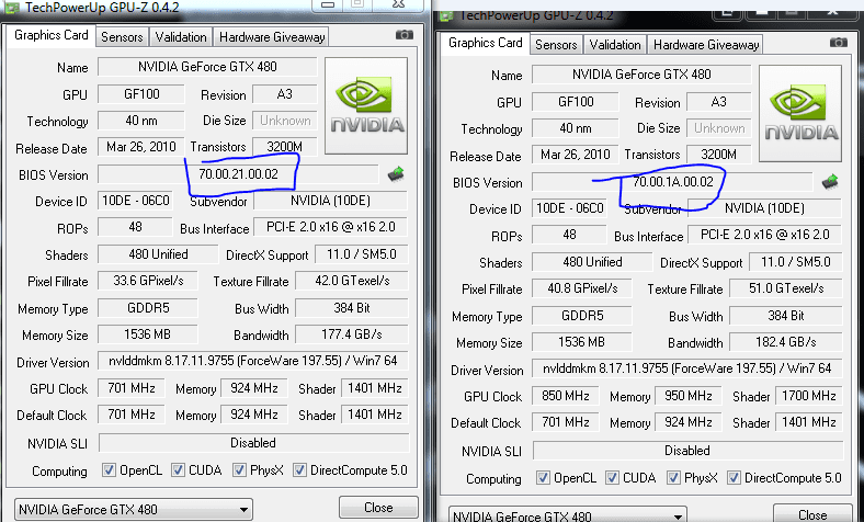

so hab jetzt wieder eine zweite gainward ... die lüppt bisher einwandfrei und bringt die selben bench ergebnisse wir die andere Gainward 480@stock...
Ein ist mir noch aufgefallen, was die beiden utnerscheidet ... UND BITTE SAGT MIR JTZT, dass dat keinen Unterschied(!!!) macht ... schaut euch ma die biosversionen an ;) :confused:
links die neuere grtaka ... rechts die "ältere"
toyz
Die Linke hat einfach nur eine neuere Bios Version 70.00.21.00.02.
Die kannst du auch bedenkenlos auf die andere flashen.
@toyzruz
meine Karte hat dieses Bios: 70.00.1A.00.02
und auch das PCB mit dem orangenen Kern.
Soweit läuft die Karte aber normal*klopfaufholz*

danke !... achja .. die "ältere" hat 1,00 vc und die neue von vornherein 1,012 ... wirkst sich das aufs oc aus?
Der Wert wird von der Karte selbst vorgegeben, dieser steht nicht im Bios.
Möglicherweise geht die mit der kleineren VID etwas besser zu takten, muss aber nicht.
Dies verhält sich wohl ähnlich wie bei CPUs.
Zudem liegt der 1,013 Wert nur eine Stufe über dem der anderen Karte, das sollte nicht viel Unterschied machen.
