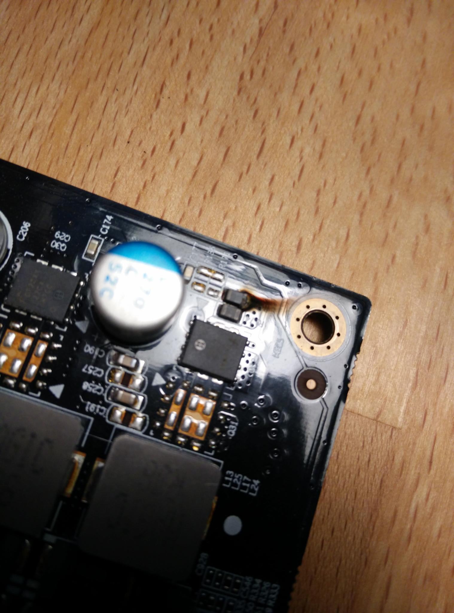

Nachdem ich mir damit die Nacht um die Ohren gehauen habe, habe ich mir in kompletter Verzweiflung Heute Morgen die Karte vorgenommen und den Kühler abgebaut. Ich meine, dass ich den Übeltäter für das Problem gefunden habe, habe, aber vom elektronsichen Aufbau von Karten einfach zu wenig Ahnung, um das beurteilen zu können. Und da, hoffe ich, kommt jemand von euch ins Spiel. Am äußersten Ende der Karte sitzen zwei sehr kleine Widerstände, von denen einer ganz offensichtlich die Hufe hoch gemacht hat:

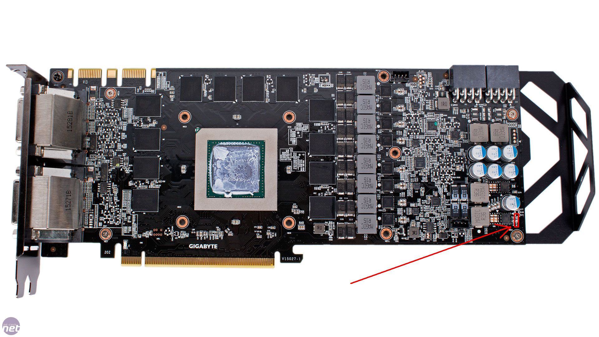

Hier nochmal auf einem Bild aus dem Netz markiert, wo genau sich das Ding befindet:

Hat jemand noch eine alternative Idee, was das Problem sein könnte? Kann ich (mit nur geringer Erfahrung im Löten) da was machen? Gibt es jemanden, der evtl. ein ähnliches Problem schonmal hatte und es irgendwie wieder hin bekommen hat? Gibt es jemanden, der das günstig reparieren kann?
Meine aktuelle "Lösung" ist es, dass ich im Afterburner das Powertarget auf 60% gesetzt habe. Damit hält die Karte zumindest stabil die 900MHz. Damit konnte ich nun ca. 30 Minuten mit einer stabilen Framerate spielen.
