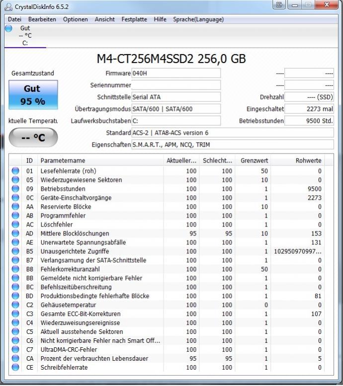

Meine M4 hat nun schon ~40Tb drauf, obwohl ich keinen Ruhezustand verwende :hmm:
Puh, irgendwas intensives machst du aber schon damit, nehme ich mal an o.o

AD *(153)*Kapazität = 153*256gb=39,2Tb, korrekt?
909 GB erscheint mir doch etwas viel.
Das ist doch egal, die hällt einige Hundert TBW aus, da sind 909GB nichts. Lässt Du das Auto auch immer stehen um es zu schonen oder den Monitor aus, damit die Hintergrundbeleuchtung nicht verschleisst? Du wirst in Deinem Leben die NANDs der SSD nicht kaputtschreiben, die wird vorher aus einem anderen Grund kaputt gehen oder also zu klein/lahm/alt ausrangiert.
Das sind dann aber die NAND Writes, nicht die Host Writes, der Unterschied ist die Write Amplification und die drüfte so grob im Bereich Faktor 2 bis 5 liegen. Du hast auch gerade mal 5% der spezifizierten 3000 P/E Zyklen verbraucht und eine m4 bei Dauerschreibtest auf xtremesystems.org hat sogar über 36.000 P/E Zyklen überstanden, bei 3000 ist also noch nicht das Ende der SSD erreicht. Das Schonen von SSDs lohnt sich also wirklich nicht!

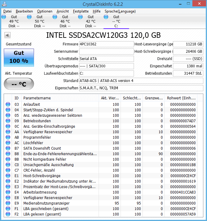

Meine Intel SSD 320 120GB habe ich im August 2011 gekauft und läuft wie ne #1
War zuerst in meinem Hauptrechner und ist dann später weil sie doch etwas klein wurde in meinen Homeserver gewandert.
Mit >31.000 Betriebsstunden (3,5 Jahre) läuft sie auch schon eine weile und hat in der Zeit 26TB geschrieben.
Hat also noch ein paar Jährchen vor sich ;)

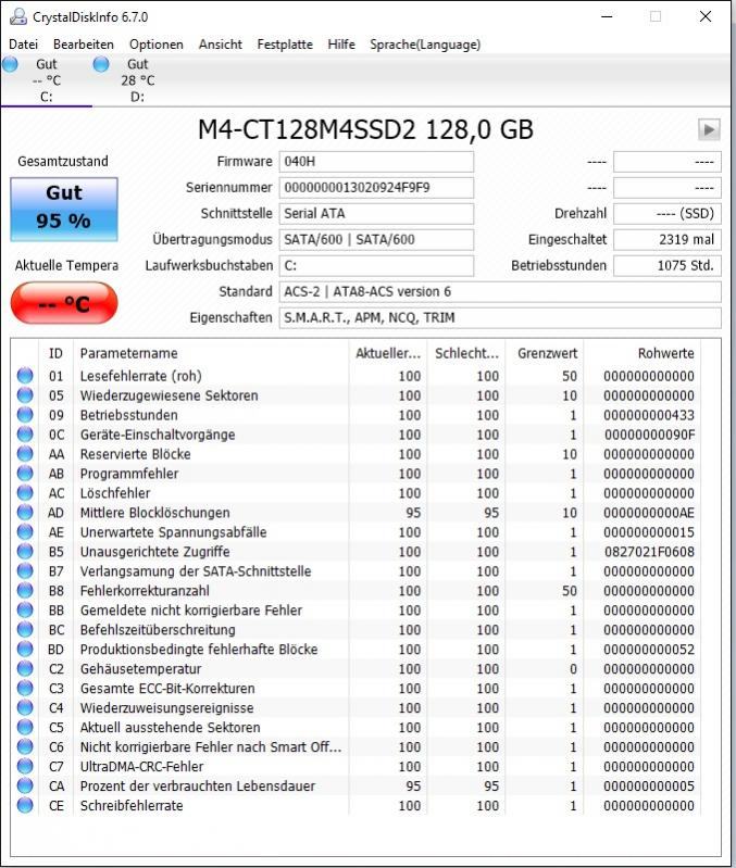

Das müssten nur ca. 18tb sein :eek:

Warum wird die Temp denn da rot angezeigt?
Hab im ersten moment gedacht du hättest probleme mit der ssd und die wäre kurz vorm sterben.
Daher mein einwand sie hätte "erst 18tb"
weil CDI keine Temperatur von der SSD bekommt und deshalb wohl auf rot schaltet

aber wie kommst du auf die 18TB?
mit der aktuellsten firmware kann man das eig. auslesen.
@18tb
AD*gb = 174*128gb=18tb

aber ich glaub die ausgelesenen Infos stimmen nicht so ganz...
meine HDD, die ja mit dem Laptop kam, weist 7848 Betriebsstunden auf und die SSD nur 1075
und das obwohl die SSD ja das OS-Laufwerk ist und somit eigentlich mehr Betriebsstunden aufweisen muss als die HDD, welche ja immer wieder abgeschaltet wird bei nichtbentzung....
beim Punkt "Einschalten" sieht es ähnlich aus, wenn auch nicht so krass
also ich glaub eher, dass die ausgelesenen Daten nicht wirklich stimmen (siehe Edits)

@18tb
Wobei das die Write Amplification unterschlägt, die kann hier durchaus im Bereich von 2 bis 5 liegen. Die P/E Zyklens sind aber sowieso relevanter und das sind bisher sehr wenige.
cdi zeigt bei meiner m4 nichts rotes.
Hast Du vielleicht eine andere Version von CDI?
Das könnte an LPM liegen, also der Energiesparfunktion die die SATA Lanes bei Inaktivität abschaltet, die Crucial zählt dann nur die Zeit in der die SATA aktiv ist. Hier ein Link zu einer Anleitung wie man LPM bei Windows auch im Ausgewogenen Energiesparplan einstellbar machen kann, einfach auf Active stellen, dann bleibt der SATA Link aktiv und LPM ist deaktiviert. Die SSD braucht dann aber mehr Leistung im Idle, es müssten bei der m4 dann so 0,6W sein. Keine Ahnung wie viel sie mit LPM braucht, aber auf jeden Fall etwas weniger.
Man sollte übrigens auch beachten, dass die Temperatur eine große Rolle spielt, je wärmer die NANDs im Betrieb sind, umso mehr P/E Zyklen vertragen sie.
