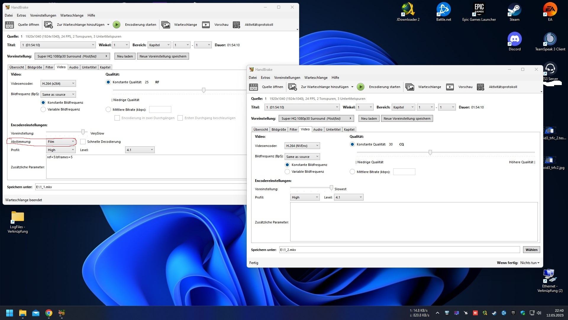

Ich muss jedoch feststellen das man bei der Software Encodierung z.B. die Möglichkeit "Abstimmung" hat und dort z.B. Film einzustellen.
Für mich war das bisher die subjektiv beste Einstellung in der Quali.
Meine Frage ist ob ich diese Einstellung auch irgendwie in den H.264 NVEnc übertragen kann, denn das Ergebnis ist bei vergleichbarer Dateigröße leider nicht so gut.
Ich habe schon versucht bei dem Feld unten "Zusätzliche Parameter" dies von der CPU zu kopieren und bei dem NVEnc einzufügen, brachte aber keine Besserung. Auch Google war mir keine Hilfe :cry:
Oder kann die Hardware der GPU einfach manche Routinen nicht, was der Software Encoder kann?!??!?

Will halt x264 nutzen damit mein TV das nativ abspielen kann, 265 oder AV1 kann der nicht. Viell. switch ich mal um und spiele das über nen Läppi ab oder so. Aber das will ich noch nicht.
Hier rot markiert - ABSTIMMUNG
Edit: sry die Markierung ist nen bissl fail 😂

Also, um erst mal deine ursprüngliche Frage zu beantworten:
Die „Abstimmung“ Option in Handbrake (entspricht -tune film in ffmpeg und --tune film--deblock -1:-1 --psy-rd <unset>:0.15 in x264) setzt ein Preset für Psychovisually optimized rate-distortion optimization. NVENC hat kein entsprechendes Feature (oder zumindest keine zugehörigen Kontrollparameter).
Wenn du nach einem Weg suchst, die Qualität mit NVENC zu verbessern, ohne an jedem Parameter einzeln rum zu spielen, kannst du mal versuchen das NVENC Preset von P4 (Standard) auf P7 zu ändern. Sieht allerdings auf deinem Screenshot so aus, als wäre das bereits der Fall („Voreinstellung:“ → „Slowest“).
Eine Liste mit Optionen, die du dort einfügen könntest findest du unter https://handbrake.fr/docs/en/latest/technical/video-nvenc.html
Keine davon entspricht direkt einer von von den beiden, die du bei x264 gesetzt hast.
