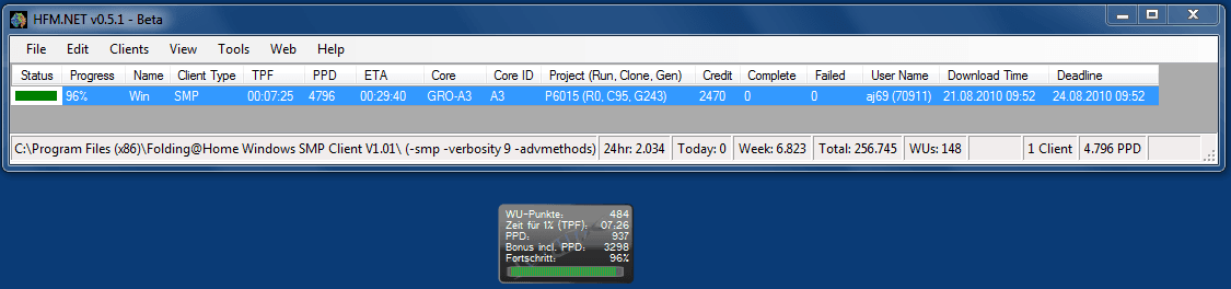

Super Sache !
Leider hauen die Werte nicht so ganz hin, siehe Anhang.
Auch das Update der Werte klapt leider nicht automatisch, nur wenn ich die Optionen neu öffne werden die Fortschrittswerte korrekt angezeigt.
Sys ist Win7/64
Gruß

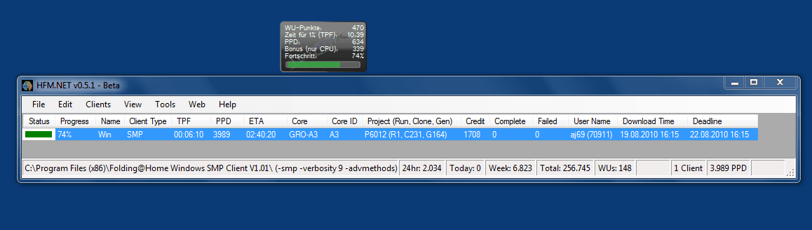

Sorry wenn ich nerv, aber irgendwie haut das mit den TPF nicht hin:
:confused:
So, ist geupdated und Fehler beseitigt, nebenbei noch andere Sachen gefixed!
die geringe Abweichung der TPF kommt wahrscheinlich davon, das HFM den Durchschnitt aller TPF berechnet und bei mir eben nur die letzten 3 ;)

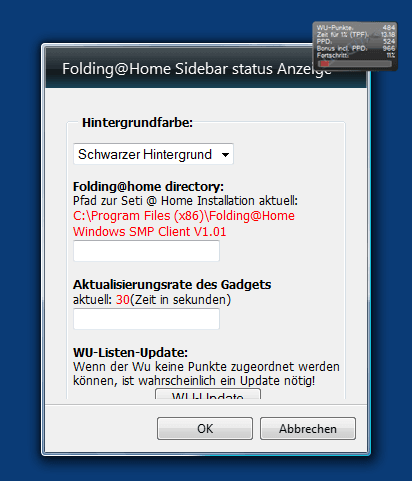

bei der Gelegenheit könntest Du die Höhe der Box für die Optionsabfrage auf 320 erweitern, dann kann ich auch lesen, was ich da anklicke :d

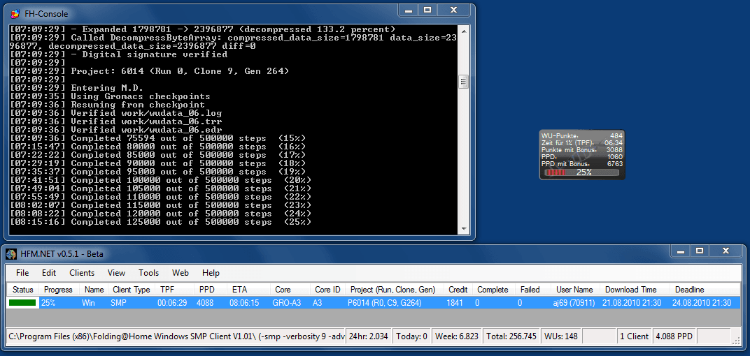

Nur mit den Bonuspunkten bin ich am verzweifeln - ich weiss leider nicht, woher diese massive Abweichung kommt::heul:
eine Idee hätt ich noch: Nimmst Du bei der BErechnung der Bonuspunkte die aktuell abgelaufene Zeit, oder die Gesamtzeit bis zur voraussichtlichen Beendigung?
Das stimmt doch alles. Du schaffst 2,22 Wus von diesen 6014 pro Tag. Nur die 6014 WU gibt laut der Stanford Webseite Folding@Home Projects Summary eben nur 484 Punkte und keine 1841.
Gibt ja mehrere kleine Seiten um den Bonus zu berechnen, wie diese hier :
Folding@home SMP2 Bonus Point Calculator - Rocker's World - The Zone 21
Laut dieser Seite hat deine WU auch nur 484 Punkte.

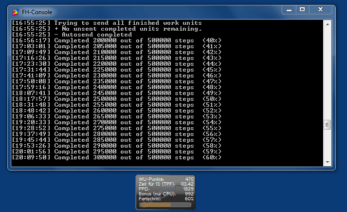

Einen kleinen Fehler habe ich noch entdeckt. Im Gadget wird immer das letzte Prozent (TPF) als Grundlage zur Bonusberechnung genommen und nicht die letzten 3.
Also die 1.841 sind die Gesamtpunkte (Gutschrift Stanford) laut HFM (Das haut auch immer hin). Das sind dann 1.841-484=1.357 Bonuspunkte.
Laut Deinem Gadget wären es aber 3.088, das ist zu hoch.
Daher passen dann auch die PPD nicht... 4.088 vs. 6.763
Achja und ich hab den k Faktor unter den Tisch fallen lassen :fresse:
Das werde ich beim nächsten Update einbauen. Damit sollten die Berechnungen sehr genau werden!
Allerdings sind die Abweichungen von HFM ziemlich heftig. Wenn du deine WU wie oben im Bonus Calculator berechnest, kommt auch ein anderer Wert raus.
Edit: Wenn du heute nur diese WU abgegeben hast, dann hast du für diese incl. Bonus 2078 Punkte bekommen.
laut dem Calculator sinds 2076 Bonuspunkte + WU Punkte. Laut HFM insgesamt nur 1841 Punkte
Das waren die realen:
