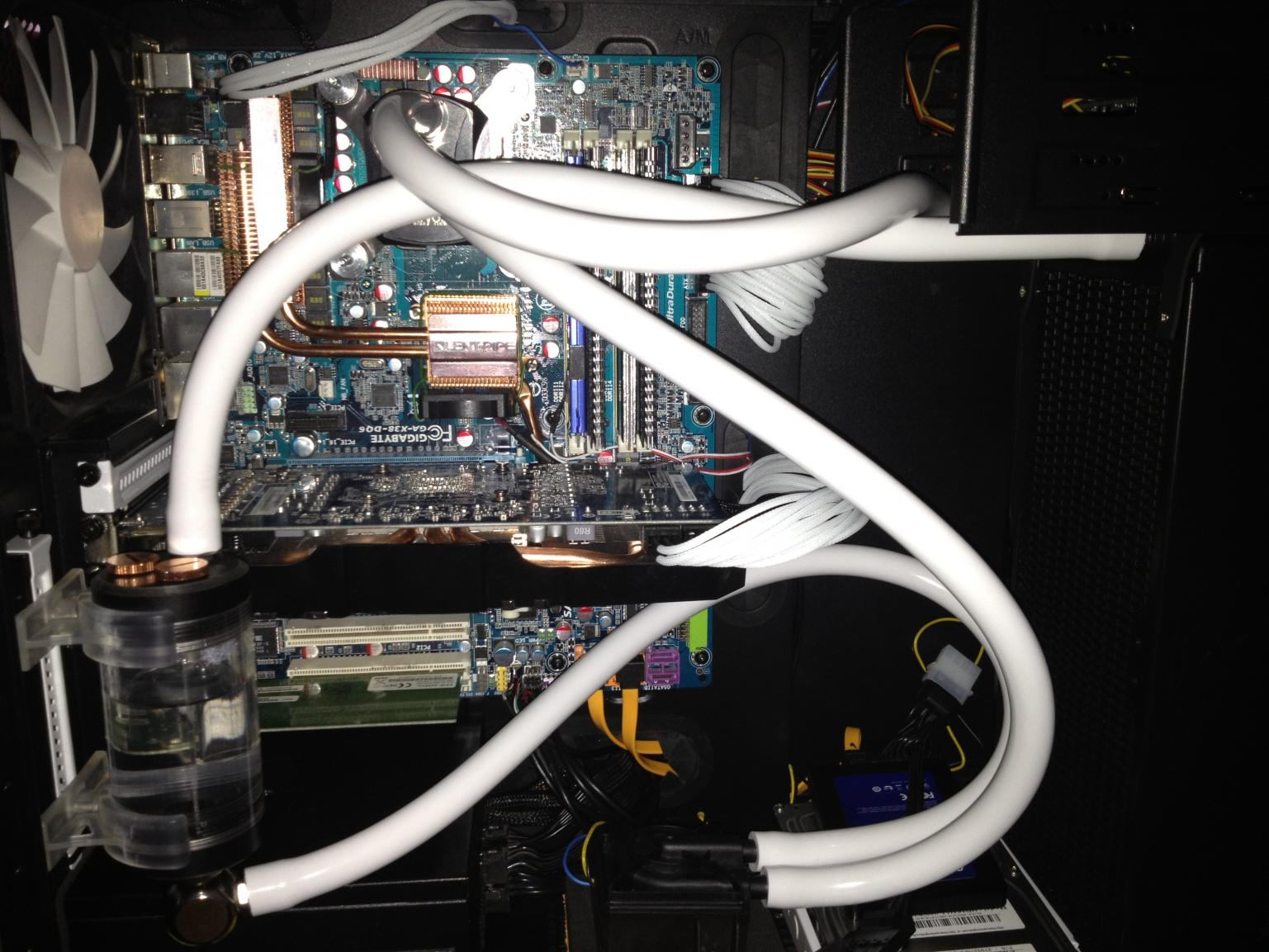

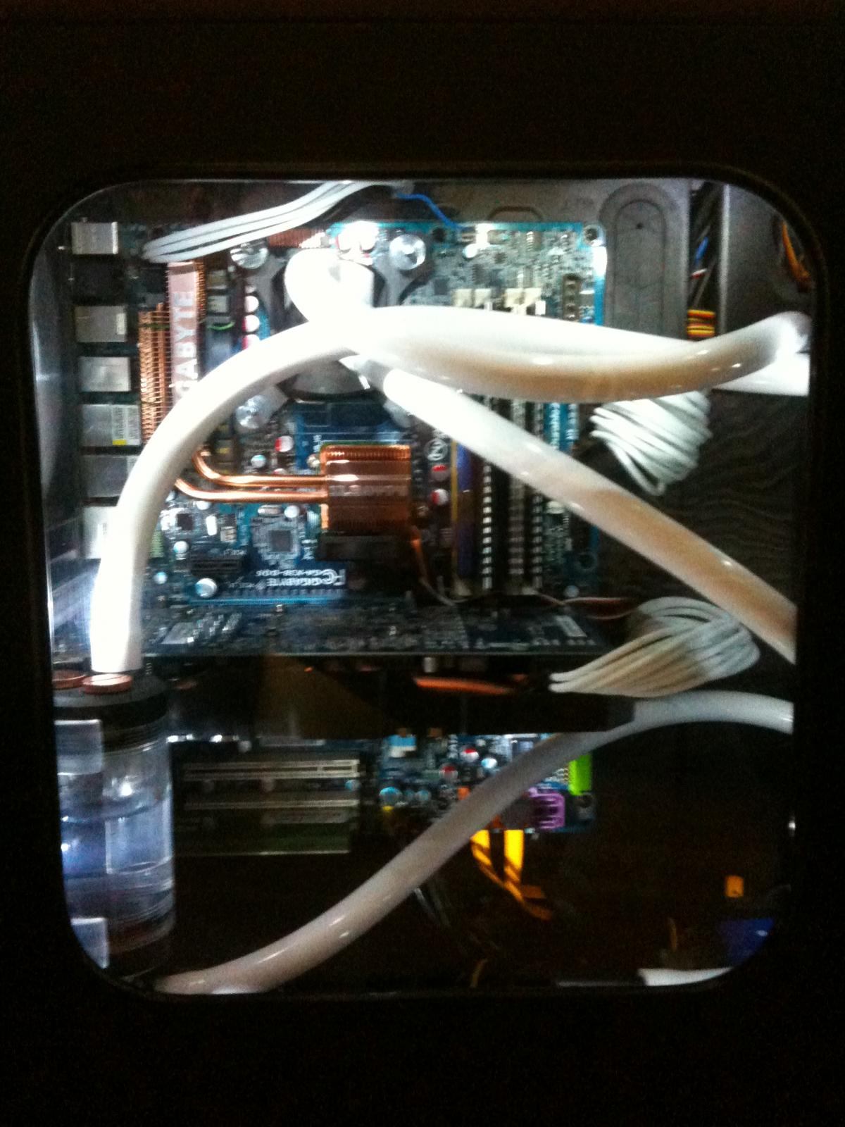

So, hab in mein Arc Midi nun auch ne WaKü eingebaut.
Hab mich da von Scamps inspirieren lassen und den 280er Radi in die Front "gedremelt" :)
Vorerst CPU-only, wenn ich mir mal neue Componenten zulege werd ich wohl Grafikkarte mit einbinden und in den Deckel noch einen 240er Radi einbauen.
Die Schlauchführung und Länge ist noch nicht final, hab dummerweise zwei Tüllen zu wenig bestellt :wall:
Hoffe die kommen bald an, dann werd ich auch meinen Laingaufsatz montieren können.
Für meine erste WaKü bin ich doch ganz zufriden und wurde hier im Forum super beraten :)
