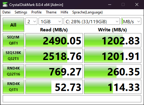

Heute ist meine MS150 angekommen. Getestet im erwähnten Mini-PC mit Intel N5105.

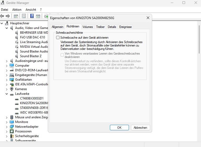

@INU.ID
Was passiert wenn du den Schreibcache deaktivierst ?
Im Alltag wohlbemerkt, nicht so nem synthetischem Bench.

@INU.ID
Moin. Also bis jetzt ist dieses Verhalten nicht mehr aufgetreten, vielleicht lag es auch an der frischen Win-Install, oder irgendwas im Hintergrund (Windows-Defender?) hat noch dazwischen gefunkt. :hmm:

@INU.ID
Hast du den Schreibcache über den Geräte-Manager nun mal deaktiviert ja ?
Gruss Dennis

Nö, das Problem ist ja nicht mehr aufgetreten. Soll ich mit deaktiviertem Schreibcache irgendwas Bestimmtes testen? Dann kann ich das natürlich gerne für dich machen. :)
Nuja wenn es so dann weiterhin so bleibt, hast du keine "gemogelte" Performance zum einen und zum anderen kannst du deinen RAM, anders sinnvoller vom OS nutzen lassen :-)
Wie schon geschrieben, macht es keinen Sinn, von der Quelle erst den RAM, vollzumachen und dann von dort aus, irgendwann auf den Zieldatenträger die Daten kommen zu lassen.
Haste weniger Platz für Lese-Cache und wenn mal wieder instabile Upadates am Werk sind, weniger Datenverluste, es könnte ihm nämlich zum Verschieben auch schon reichen das es von der Quelle im RAM sitzt, noch nicht wirklich auf dem Zieldatenträger, wenn es dann von der Quelle schon gelöscht ist und die Kiste abschmiert mit nem Bluescreen, ja dann gute Nacht für die Daten die noch im RAM sind und nicht wirklich auf den Zieldatenträger gekommen sind, auch wenn es optisch auf der grafischen Oberfläche so aussehen mag :d
