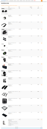

Hallo Freunde,
ich bin ein kompletter Neueinsteiger im Thema "Wasserkühlung", habe mich bisher ordentlich eingelesen, aber nun fange ich an mich in Details zu verlieren und bekomme das Gefühl, dass ich nie soweit sein werde mit einer Zusammenstellung richtig zufrieden zu sein. Da fehlt mir einfach die Erfahrung um zu entscheiden, was eine gute bzw. nicht so gute Idee ist. Deshalb wende ich mich mit ein Paar Fragen an euch in der Hoffnung, dass ihr meine Zusammenstellung absegnet bzw. ergänzt.
Zuallererst: das Ziel ist es ein möglichst leises System zu haben. Danach kommt maßvolle Übertaktung (nichts extremes, keine GPU-BIOS-Mods, nur das was Afterburner hergibt).
Ich habe mich für einen MoRa3 420 LT entschieden, mit 16/10-Tubing. Die Zusammenstellung des Warenkorbes habe ich angehangen. Ist das so in Ordnung, oder kann man da noch etwas tauschen/weglassen/verbessern?
Da ich komplett neu im Thema bin, wird im ersten Schritt nur die GPU eingebunden (den Waterblock muss ich noch aussuchen, aber ist glaube ich für den Moment nicht relevant). Die CPU hängt momentan an einer AiO und wird im zweiten Schritt eingebunden.
Was in meiner Zusammenstellung bisher komplett fehlt, weil ich da einfach nicht durchblicke ist das Thema "Lüfter- und Pumpen-Steuerung". Ist ein Temperatursensor notwendig? Sollte man die Pumpe überhaupt steuern? Wie sieht es mit den Lüftern aus? Diese sollen im Idle ausbleiben und der MoRa quasi passiv laufen. Welche Steuerung wäre da empfehlenswert?
Der MoRa wird vermutlich unter dem Tisch stehen (während der PC selbst auf dem Tisch steht), falls es wichtig ist.
Ich wäre euch mega dankbar, wenn ihr mir ein Paar Tips gebt.
Danke!

Ansonsten ist der Warenkorb ok? Kann ich den so bestellen?
