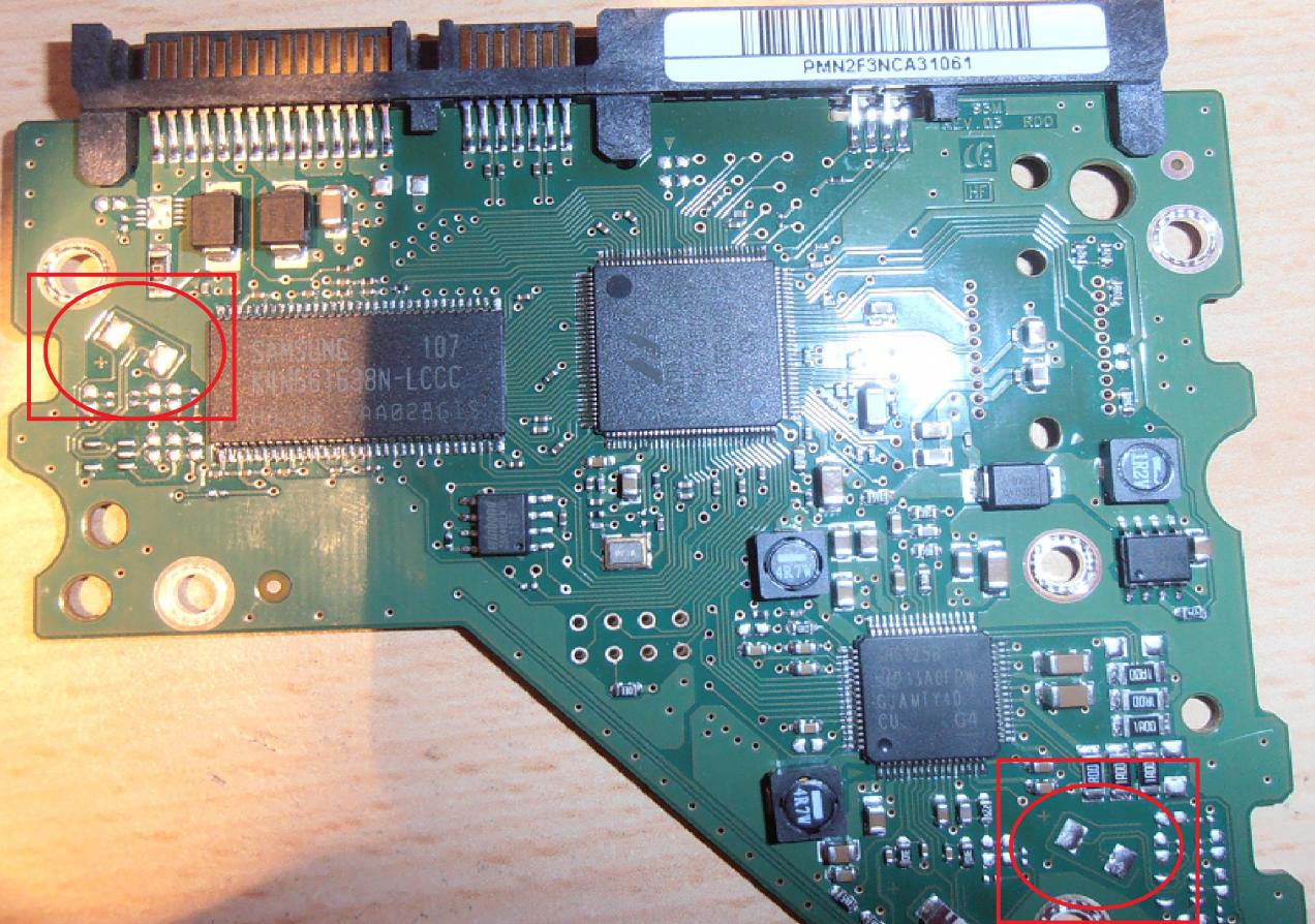

ich habe vor mir hier eine Samsung Spinpoint HD204UI 2TB Festplatte liegen (ursprünglich aus einem Festplattengehäuse)
vor längerer Zeit habe ich den üblichen Fehler gemacht, wie viele ihn machen...ich habe diese festplatte (als sie noch im gehäuse war) versehentlich mit dem falschen netzteil verbunden..dem Laptop netzteil. jetzt sagt meine festplatte natürlich nichts mehr. das festplattengehäuse meldet sich elider auch nicht mehr.
heute abend habe ich das problem wieder aufgegriffen und bereits stunden gegoogelt, nach einer neuen platine, da ich grob davon ausgehe, dass die Platine jetzt schrott ist...
ich habe ein bild angefügt, und an zwei stellen etwas makiert, was mich mit einem vergleichs foto etwas ins staunen bringt.
Das vergleichsfoto aus dem internet:
Klick hier
Wie ihr seht, ist an der gleiche stelle ein kleines stück, bei meiner festplatte fehlt dies aber.
Ich habe hier noch eine zweite Platte vor mir liegen, ähnlichen models, nur ein TB weniger. auf dieser platine sind ebenfalls diese zwei kleinen teile vorhanden.
Daher meine Frage:
1. Was ist das für ein kleines Teil?
2. Kann es sein, dass mir diese Teile beim Flasch anschließen weggebrannt oder so sind?
3. Meine Hauptsächliche frage: Ich will diese platte nicht wegwerfen, weil dort auch meine sicherung einer anderen festplatte drauf ist, welche (die sicherung) ich eigentlich entsichern wollte, weil meine andere festplatte war ein bisschen zugemüllt. Wo bekomm ich eine neue platine her, bzw. diese zwei kleine stücken, was auch immer das ist :d

Willkommen im Forum, also den Fehler machen "viele" sicher nicht so.... nicht gleich verallgemeinern! Dumm gelaufen.
Platine wechseln kannst DU komplett vergessen. Das ging früher mal inzwischen sind Teile der FW und der Geometrie auf der Platte. Wenn Du die Elektronik wechselt kann das zum totaldefekt führen.
Die Platine sieht eigentlich ganz normal aus.
Die Teile sind nciht weggebrannt, da waren nie welche, sonst würde das anders aussehen.
Hast DU die PLatte mal direkt an ein SATA Stromstecker angeklemmt? Läuft Sie dann an?
Ansonsten kann bei Überspannung alles defekt sein, auch der Motor und dann ist essig.
Leider.
Siehe mein Kreis, da würden sonst bei Dir noch ne ganze Menge weiterer Teile abgesprengt worden sein...
auweh...das hört sich nicht gut an, aber kannst du mir dann erklären, warum dann an den beiden stellen nichts ist, diese lötstellen müssen doch für irgentetwas da sein oder?

Es ist oft so, dass Lötstellen bei späteren Platinen freigelassen werden, weil sich herausstellt, dass die Bauteile dort überhaupt nicht benötigt werden, da brauchst Du dir also keine Gedanken zu machen.
Hast Du die Platte denn mal intern angeschlossen (was Tekkno_Frank ja auch schon geschrieben hat)? Kann ja sein, dass nur die Elektronik des externen Gehäuses kaputt ist und das nicht bis zur Platte selbst durchgeschlagen ist.

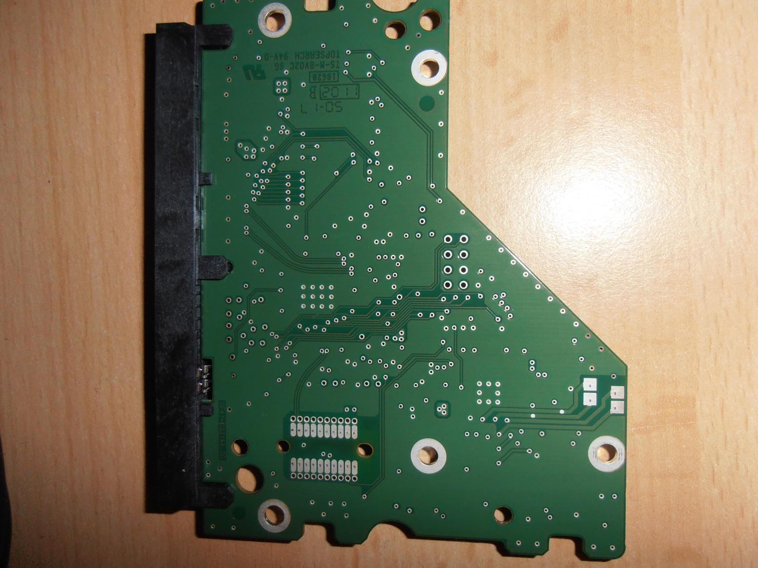

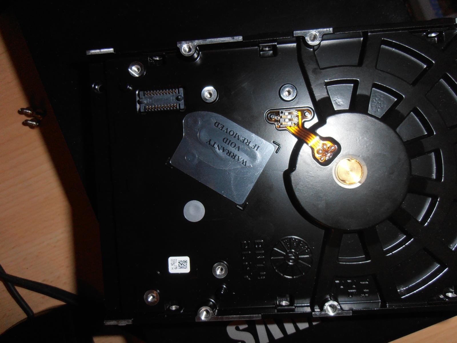

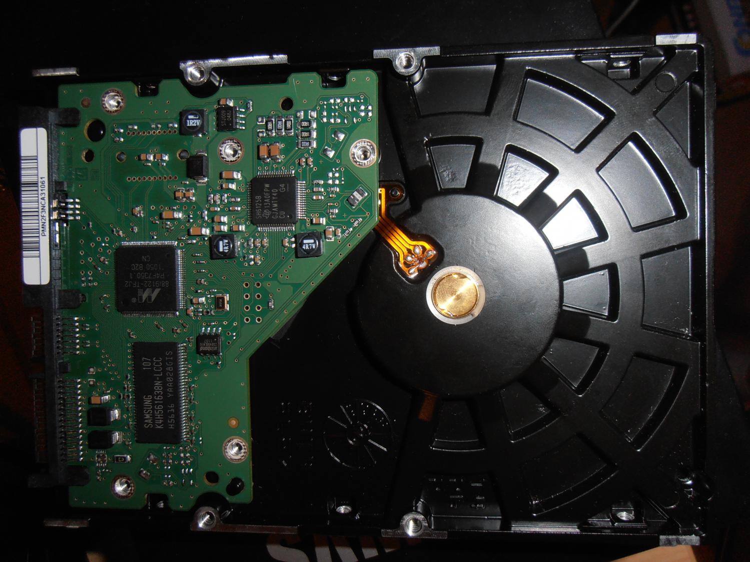

zeig uns doch mal die andere Seite der PLatine und die HDD von unten
1. bild: platine von unten
2. bild: HDD + Platine
3. bild: HDD ohne Platine
liebe grüße
freddy

Also die letzten 4 Minuten draufstarren zeigen für mich leider nur völlig normale Bilder.
Nicht gut!
EDIT: Ich hole morgen mal eine meiner aus dem Server und stelle Vergleichsfotos hier rein, evtl. sieht man da mehr. Will Dir aber wenig Hoffnung machen.
