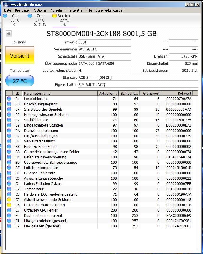

hallo
meine knapp 3j. alte 8tb hdd hat diese fehler (bild)
hab sie schon neu foramtiert
kann da noch was machen oder ist sie am ende ?
danke
Ziehe doch mal das Fenster so weit auf das alle Attribute zu sehen sind. So sehe ich nur die 280 schwebenden Sektoren, die schon länger da sind, da sie auch im Attribut C6 stehen und dies wird nur beim Power-On aktualisiert. Vielleicht sind es nur 35 physikalische Sektoren und es werden 280 angezeigt, weil es ja auf jedem physikalischen Sektor 8 logische gibt.
Aber keine Panik, Schwebende Sektoren sind einfach nur Sektoren deren Daten nicht mehr zur ECC passen die hinter jedem Sektor steht und die mit deren Hilfe auch nicht mehr korrigiert werden können. Da die korrekten Daten nicht mehr feststellbar sind, gibt die Platte statt falscher Daten einen Lesefehler als Antwort wenn man versucht diese schwebenden Sektoren zu lesen. Das kann auch anderen Gründe als defekte Oberflächen haben, z.B. einen Stromausfall während eines Schreibvorgang der dazu führt, dass eben nicht die ganze Daten plus der neuen ECC geschrieben wurden oder wegen eines Stoßes oder Vibrationen ist der Kopf beim Schreiben aus der Spur gekommen und hat Daten auf der Nachbarspur überschrieben. Es gab 33 unerwartete Spannungsabfälle und wegen der überlappenden Spuren bei SMR Platten dürfte bei einem unerwarteten Stromausfall während eines Schreibvorgangs oft mehr als ein Sektor betroffen sein.
Auch arbeiten HDDs nicht 100%ig und die Hersteller geben die Fehlerhäufigkeit auch in Form der UBER an, wobei eine UBER von 1:10^14 bedeutet, dass je 10^14 gelesener Bits was etwa 12TB gelesener Daten entspricht, ein Lesefehler und damit schwebender Sektor im Rahmen der Erwartungen liegt. Die Controller merken sich die schwebenden Sektoren und prüfen die Daten nach dem erneuten Schreiben auf diese Sektoren, dann verschwinden diese einfach oder werden eben durch Reservesektoren ersetzt. Deshalb wäre es interessant die anderen Attribute zu sehen, vor allem ob es schon wiederzugewiesene Sektoren gibt, um den Zustand der Platte beurteilen zu können, denn wie gesagt sind schwebende Sektoren alleine noch kein Grund eine HDD für am Ende zu erklären, da sie viele Ursachen haben können, auch solche die mit der HDD und ihrem Zustnad selbst nichts zu tun haben.

Ok, es gibt keine wiederzugewiesenen Sektoren, was schon mal gut ist. Schnellformat bringt natürlich nichts, dabei werden ja nur die Metadateien für ein leeres Filesystem geschrieben, es müssen aber die schwebenden Sektoren überschrieben werden, damit sie verschwinden und ggf. durch Reservesektoren ersetzt werden, wenn es da wirklich Defekte auf der Oberfläche des Platter gibt, Alte Windows Versionen haben aber beim Vollformat (also nicht Schnellformat) aber leider nur alle Sektoren gelesen, neuere überschreiben sie alle mit Nullen. Ich glaube zwar das Win 7 zu letzteren gehört, aber wenn da sowieso keine Daten mehr drauf sind, machen doch mal mit DISKPART ein Clean All oder teste sie mal mit h2testw.
Denke daran, dass CDI die Daten nicht live ausliest, sondern nur ab und an mal aktualisiert, ich meine per Default alle 40 Minuten oder eben, wenn man F5 oder F6 drückt.
ich hab sie jetzt extern an neuen pc angeschlossen der hat win10 da mach ich diskpart clean
Nicht nur "clean", denn bei clean werden ja nur die Partitionierungsinformationen überschrieben, weshalb das auch sehr schnell geht, es müssen aber die schwebenden Sektoren überschrieben werden und da man nicht so einfach auslesen kann welche dies sind und diese dann auch unter Windows gar nicht direkt überschreiben könnte, zumindest wäre mir kein Tool dafür bekannt, muss man eben alle überschreiben und dies macht "clean all".
Ja ich meinte clean all das läuft wohl auch etwas länger ;-)
Ja, dies wird länger dauern. Lass es einfach über Nacht laufen, dann darf der Rechner eben heute mal nicht schlafen.

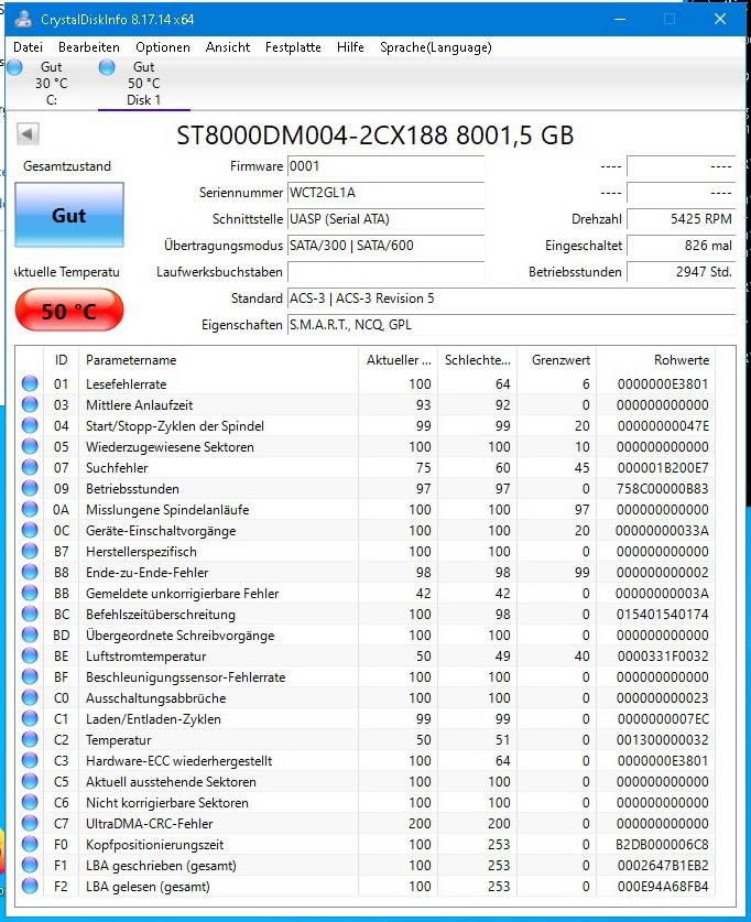

hallo
sieht denke mal ganz gut aus bis auf temp.
soll ich clean all fertig laufen lassen oder abbrechen ?
bis vorhin war schreibgeschwindigkeit 25-29mb jetzt 179-183mb
Zumindest die Temperatur würde ich aufgrund der durchaus hohen Belastung als normal ansehen...
die temp ist jetzt bei 48°
läuft jetzt bald 24std. hoffe es ist bald fertig ;-)
Ja in den USB Gehäusen werden die HDDs leider gerne recht warm, wobei 50°C jetzt noch nicht so viel sind, laut dem Product Manual der ST8000DM004 sind bis zu 60°C Betriebstemperatur erlaubt. CDI warnt aber pauschal ab 50°C, egal welches Betriebstemperatur spezifiziert ist, wobei man diese Schwelle auch irgendwo einstellen kann.
Wenn die schwebenden Sektoren schon alle verschwunden sind, dann wurden sie auch schon alle überschrieben und im Prinzip kannst Du jetzt abbrechen. Die Frage ist, wo die schwebenden Sektoren herkamen. Gibt es einen Bass in der Nähe oder wackelt der Tisch oder sowas? Außerdem würde ich empfehlen immer "Hardware sicher entfernen" zu verwenden, bevor man die Platte abzieht, da dabei nicht nur der Windows Cache geleert wird, sondern es wird der Platte auch mitgeteilt, dass gleich die Spannungsversorgung unterbrochen wird und sie dann damit Hintergrundaktivitäten wie das Leeren des Media Caches beenden und die Köpfe parken. Dieser Aspekt wird von denen die immer gerne behaupten es wäre unnötig wenn die Schreibcacheeinstellung in Windows entsprechend ist, gerne übersehen, ist aber gerade bei SSDs und auch HDDs mit SMR besonders wichtig, da die eben im Idle nicht unbedingt auch wirklich Idle sein müssen.
