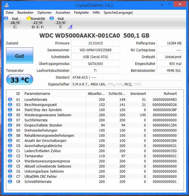

Hab noch ne etwas ältere WD500AAKX (WD Blue) hier liegen, die ich letztes Jahr nach dem Umstieg auf SSD von der Systemfestplatte zum externen Datengrab umfunktioniert habe. Zum Einsatz kam dafür eine Icy Box IB-318 (USB 3). Nun ist mir vor kurzer Zeit der Controller dieses Gehäuses, warum auch immer, während dem Betrieb über den Jordan gegangen(mit der Platte eingebaut und übertragend), das Ding macht keinen Mucks mehr.
Die Festplatte selbst wird soweit nach Einbau in ein anderes USB2-Gehäuse problemlos vom System erkannt, allerdings ist die Partition futsch und "MiniTool Partition Wizard" meldet mir unter File System 'Bad Disk'.
CrystalDiskInfo liest völlig gewöhnliche SMART-Werte aus, da ist absolut nichts auffälliges zu sehen. Lediglich die Lesefehlerrate liegt bei Hex 04B3, scheint aber nicht weiter wild zu sein.

Poste doch mal den Screenshot von CrystalDiskInfo, ziehe aber das Fenster so weit aus, dass die Scrollbalken verschwinden und alles sichtbar ist.

Erstmal danke für die Antwort. CDI-Bild ist am Ende des Beitrags. Ich bin grad ehrlich verwirrt.
