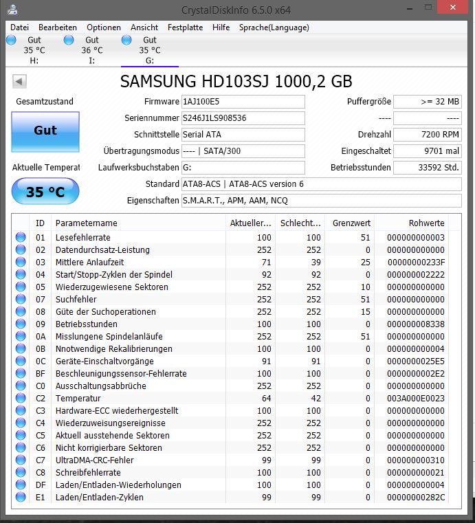

habe die 2 Platten am Asus M5F an den Asmedia SATA Schnittstellen. Das Problem ist das bei einer der Platten etwas faul zu sein scheint. Win8.1 braucht ewig bis es hochgefahren ist.
Fehlersuchtests alle gängigen habe ich schon durch ohne Erfolg, Sata Kabel gewechselt usw. Die Platte verhält sich auch im Betrieb wenn Sie denn da ist unauffällig.
jemand eine Idee?
Das Problem ist das SATA Datenkabel, schau mal ob das richtig und fest an beiden Enden eingesteckt ist und wenn ja, dann tausche es aus. Die Platte zeigt massiv viele Ultra-DMA CRC Fehler, also Probleme in der Kommunkation zwischen dem SATA Host Controller und dem Controller der Platten und die kommen zu 99,9% vom SATA Kabel.
Nach dem Tasuch sollte dann der Rohwert vom Attribut C7 beobachtet werden, wenn der sich dann nicht mehr ändert, auf 0 fällt es nicht mehr ab, dann ist das Problem wirklich behoben.
