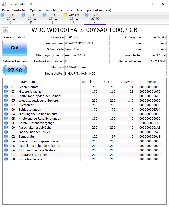

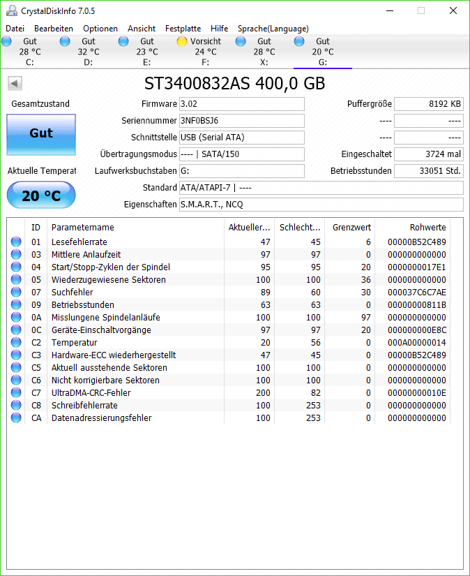

Hier die Screenshots von CrystalDiskInfo:
Zielplatte - Die, die abbricht
attachment.php
Sende-Platte, von der verschickt wird
attachment.php

Achte bei der Quellplatte mal darauf ob sich der Rohwert vom Attribut C7 ändert, denn wenn ja liegt dort ein Problem mit dem SATA Datenkabel (ggf. Backplane?) vor. Der Rohwert ist nicht mehr 0, es gab also irgendwann mal Problem in der Kommunikation mit dem SATA Host Controller, aber der Aktuelle Wert ist wieder auf 200 gestiegen, daher könnte das Problem auch schon längst behoben sein. Bei der Zielplatte ist das Datenkabel in Ordnung, aber dort fällt mir eine hohe Anzahl an Ausschaltungsabbrüchen auf, also unerwarteten Spannungsabfällen. Hier könnte ein Problem mit dem Netzteil vorliegen, ggf. auch dessen Kabeln oder Stecker, sollte ein eine Backplane, ein Molex Adapter oder Y-Kabel genutzt werden, könnte auch da die Ursache liegen.
Außerdem hast Du ein be quiet! Netzteil, von denen halte ich nicht viel und es gab schon mal hier im Forum einen Fall wo dies Probleme mit den SSDs gemacht hat. Der Hintergrund davon ist, dass moderne CPUs aber vor allem auch aktuellere Grakas die Taktraten bei Laständerungen sehr schnell wechseln und dies hohe und vor allem sehr schnell auftretende Lastspitzen erzeugt mit denen nicht alle Netzteil zurecht kommen. Leider testet kaum ein Reviewer das Regelverhalten bei solche kurzen Lastspitzen die schnell auch mal 10A ausmachen können. Da kann es dann auch passieren das die Rechner plötzlich ausgehen weil die Spannung unter den Toleranzwert sinkt und das Netzteil dann das PWR OK Signal wegnimmt und das Board dann ausgeht. Das sind dann Fälle wo jemand die Graka upgedatet hat, das Netzteil eigentlich genug Power bietet aber es trotzdem Probleme gibt.
Einige Hersteller greifen aber leider zu einem Trick um dies zu verhindert ohne das Regelverhalten der Schaltung optimieren zu müssen: Sie lassen das PWR OK Signal einfach aktiv obwohl die Spannungen den Toleranzbereich verlassen haben, wie es hier das be quiet! Pure Power 10 500W CM im Test der Stützzeit macht und leider gerade bei dem Hersteller nicht selten auffällt. Dies verhindert das der Rechner ausgeht, aber die 5V können dann trotzdem ggf. den Toleranzbereich verlassen und dies dann Probleme bei den Laufwerken führen. Die Aussage im Test bestätigt letztlich genau dies, ohne aber auf das eigentliche Problem einzugehen:
Da Du die Probleme erst seit einem BIOS Update hast, könnte es also sein das mit dem neuen BIOS die Änderung der Taktwechsel bei Last auf der CPU schneller erfolgt, dies war ja auch eine der Änderungen die Intel bei Kaby Lake gegenüber Skylake gemacht hat. Sollte also eine Prüfung der Kabel nichts ergeben und sich im Betrieb der Rohwert vom Attribut C0 bei der Zielplatte ändern, würde ich vielleicht mal die Energiesparzustände alle deaktivieren und den CPU Takt fixieren. Sollte das Problem dann weg sein, dürfte ich mit meiner Vermutung richtig liegen und dann wäre ein besseres Netzteil die Lösung.

Die Quellplatte hat keine Fehler, nicht einen Lese- oder Suchfehler, die Werte sind nur die Anzahl der Vorgänge. Da sind einzig die Ultra-DMA CRC Fehler, aber für die kann die Platte nichts.

Das Problem kann auch an der 400er Seagate liegen. Bei zwei HDDs von dem Seagate Modelle hatte ich mal Probleme mit dem Lager. Die Performance brach praktisch komplett ein und die Platte war extrem laut. Teilweise stürzte auch Windows ab. Ich konnte aber trotzdem alle Daten sichern. Nach einer längeren Ruhepause liefen die HDDs wieder einwandfrei.
Deine Seagate hat auch schon 33000 Stunden weg. Meine lagen damals bei über 20000 Stunden.
