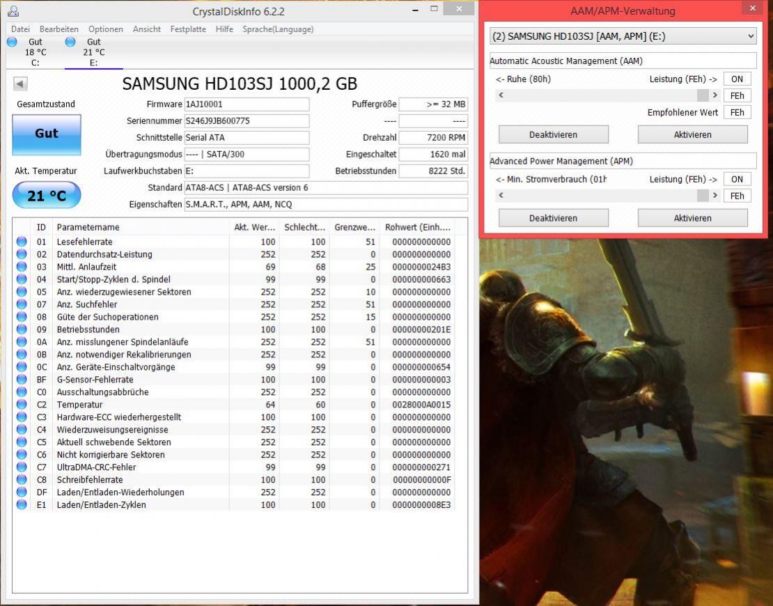

hier der crystaldisk screen. firmware upgrade versuch ich gleich

Der Screen sieht jedenfalls sauber aus - bis auf die UltrDMA fehler. Die hängen in aller Regel mit der Verbindung der Festplatte an (also zwischen Mainboardkontroler und COntroler der Platte). Schau ob das Satakabel richtig gesteckt ist und ob es nicht zu stark gebogen ist. Ob daeher das Geräuschproblem kommt, kann ich nicht sagen...

Die Samsung hat aber Ultra-DMA CRC Fehler und das sind Probleme in der Kommunikation zwischen dem SATA Host Controller und dem Controller der Platte und die kommen fast immer vom SATA Kabel. Das ist entweder lose oder defekt (die mögen es nicht, wenn man am Kabel statt am Stecker zieht) und sollte getauscht werden, wenn es nicht lose ist. Beobachte den Rohwert von C7 und wenn der sich ändert, ist das Problem noch vorhanden.
Außerdem fällt auf, dass bei der Samsung die Lade / Entladezyklen etwa höher als die Zahl der Einschaltungen ist, die dürfte am neuen Rechner regelmäßig in den Unload gehen wobei auch die Köpfe geparkt werden und muss dann immer wieder mal Aufwachen, was auch die Geräusche verursachen könnte.

ok hab jetz folgendes eingestellt:
vorher waren beide regler in der mitte. jetzt scheint das knacken weg zu sein. auch nach einem pc neustart waren die einstellungen noch so. du sagtest doch, die gehen beim nächsten start verloren?
bei der SSD ist die obere option AAM ausgegraut und die unter option APM war bereits standardmäßig so, wie jetzt bei der HDD. is das richtig so, oder hab ich aus versehen auch die ssd verstellt?

In den letzten 3 Betriebsstunden sind 291 Lade/Entladezyklen hinzu bekommen, in den ersten 8219 Betriebsstunden waren es zusammen nur 1984.
Ja die Einstellungen gehen beim nächsten Start, also wenn die Platte stromlos war, wieder verloren, wenn Du aber CrystalDiskInfo wieder startest, stellt es diese Werte wieder ein.
Das es AAM bei einer SSD nicht gibt, sollte klar sein, denn AAM steht für Automatic Acoustic Management und die Einstellung beeinflusst wie schnell die Lese-Schreibköpfe bewegt werden. Umso schneller oder besser zackiger diese sich bewegen, umso mehr Lärm gibt es bei den Zugriffen. Bei einigen Platten ist auch kein Unterschied zu höher bzw. merken, aber da SSDs ja keine Köpfe haben und daher auch keine Kopfbewegungen die Lärm machen können, gibt es diese Einstellung dort natürlich nicht. Solange man kein Spulenfiepen hat, sind die SSDs auch komplett lautlos.

ja also wars das unload/load problem, was man ja jetz an den zyklen sieht. habs ausgeschaltet bzw so eingestellt wie du oben siehst und jetz is kein geräusch mehr gewesen.
