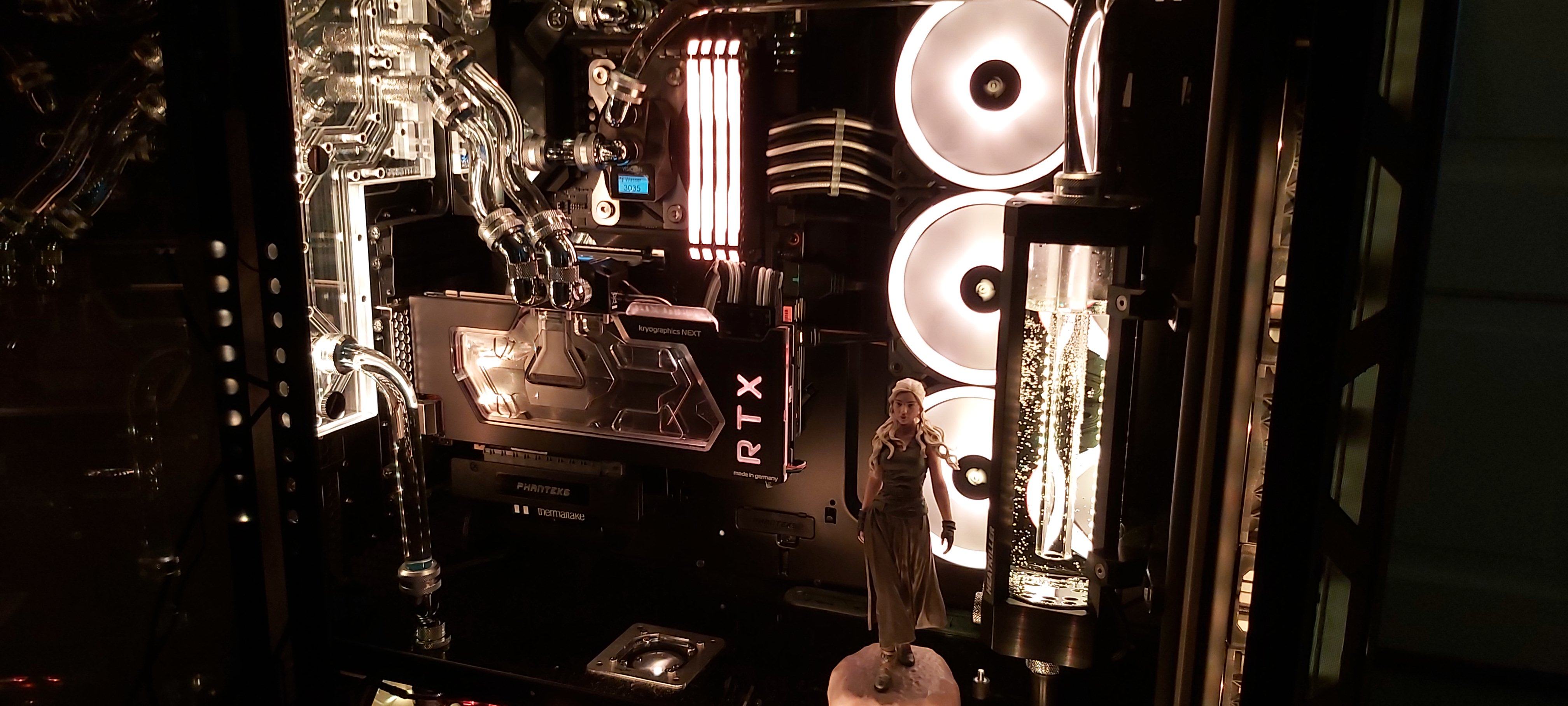

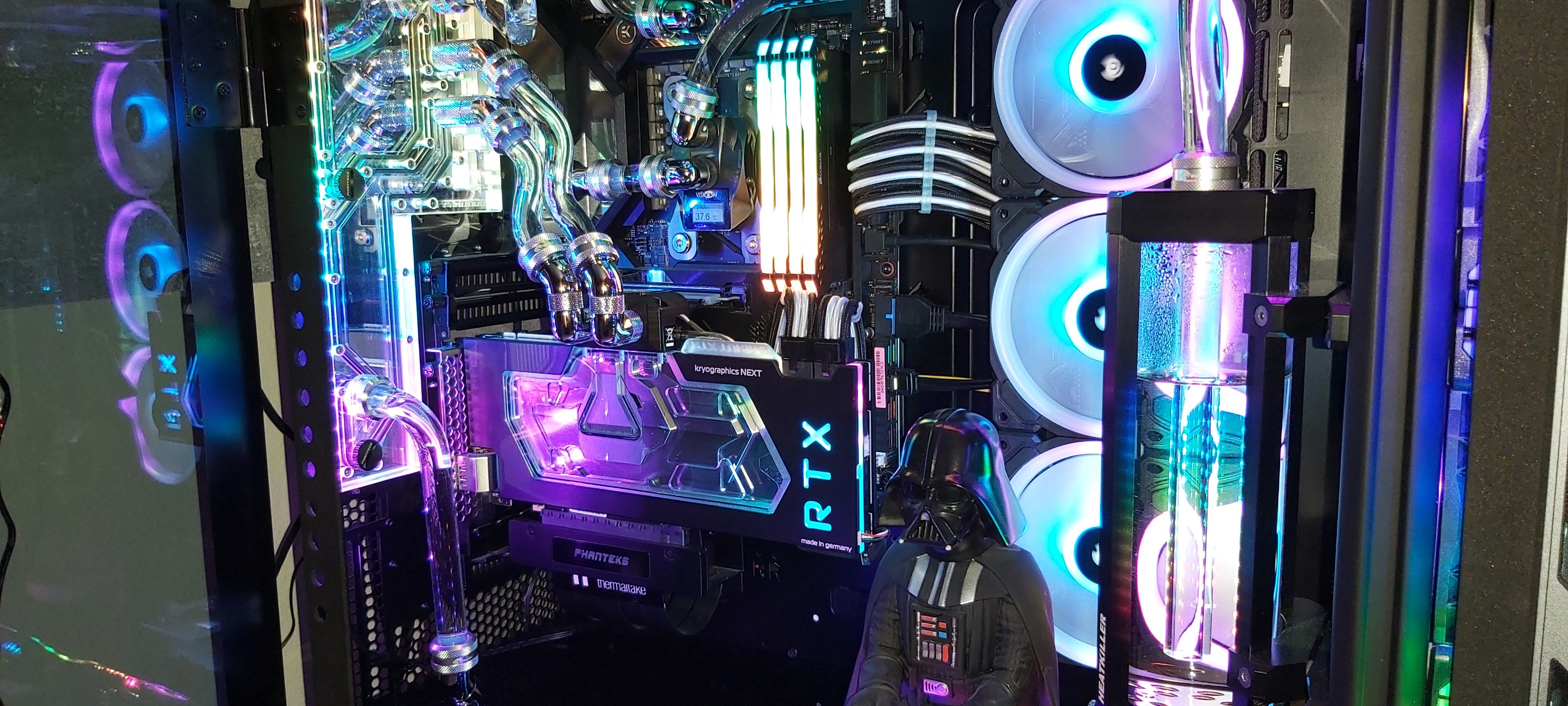

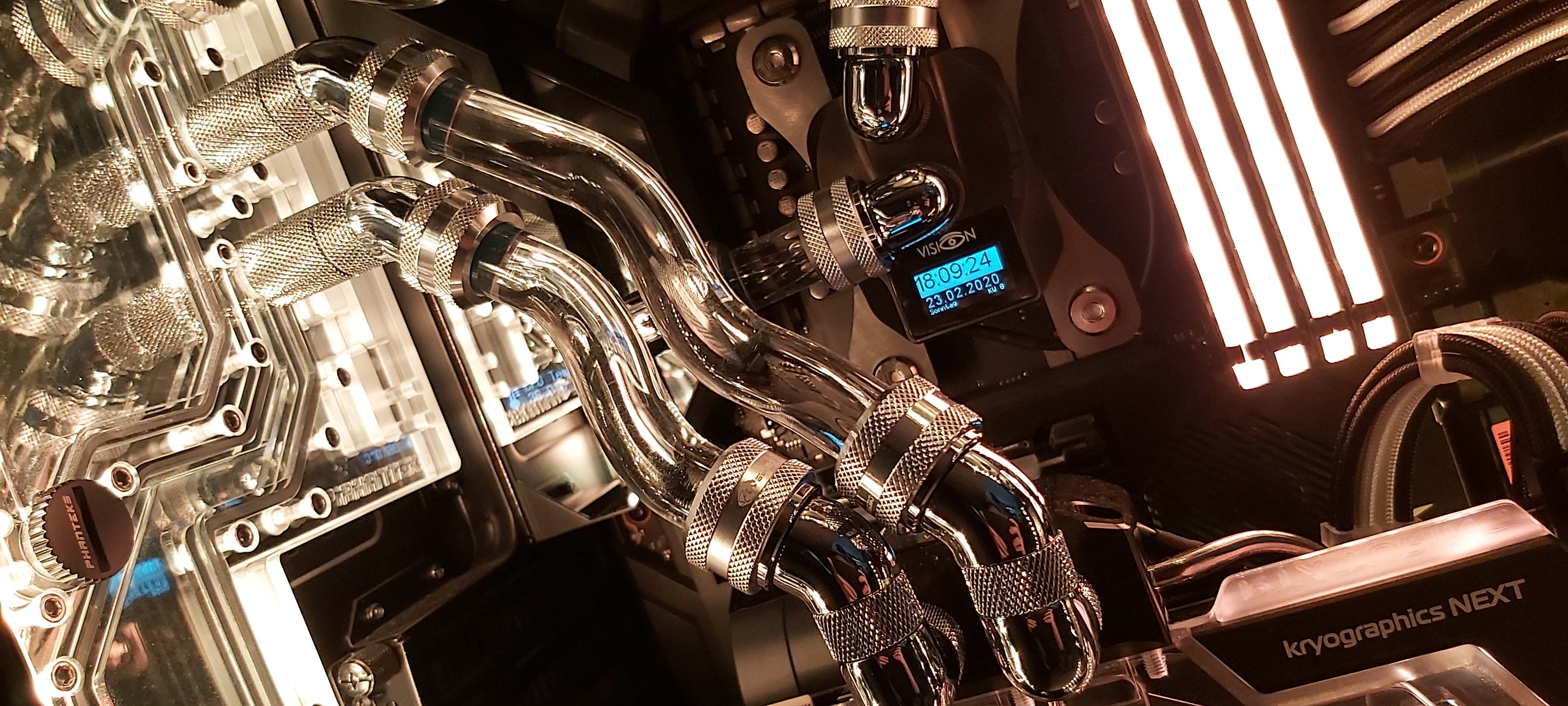

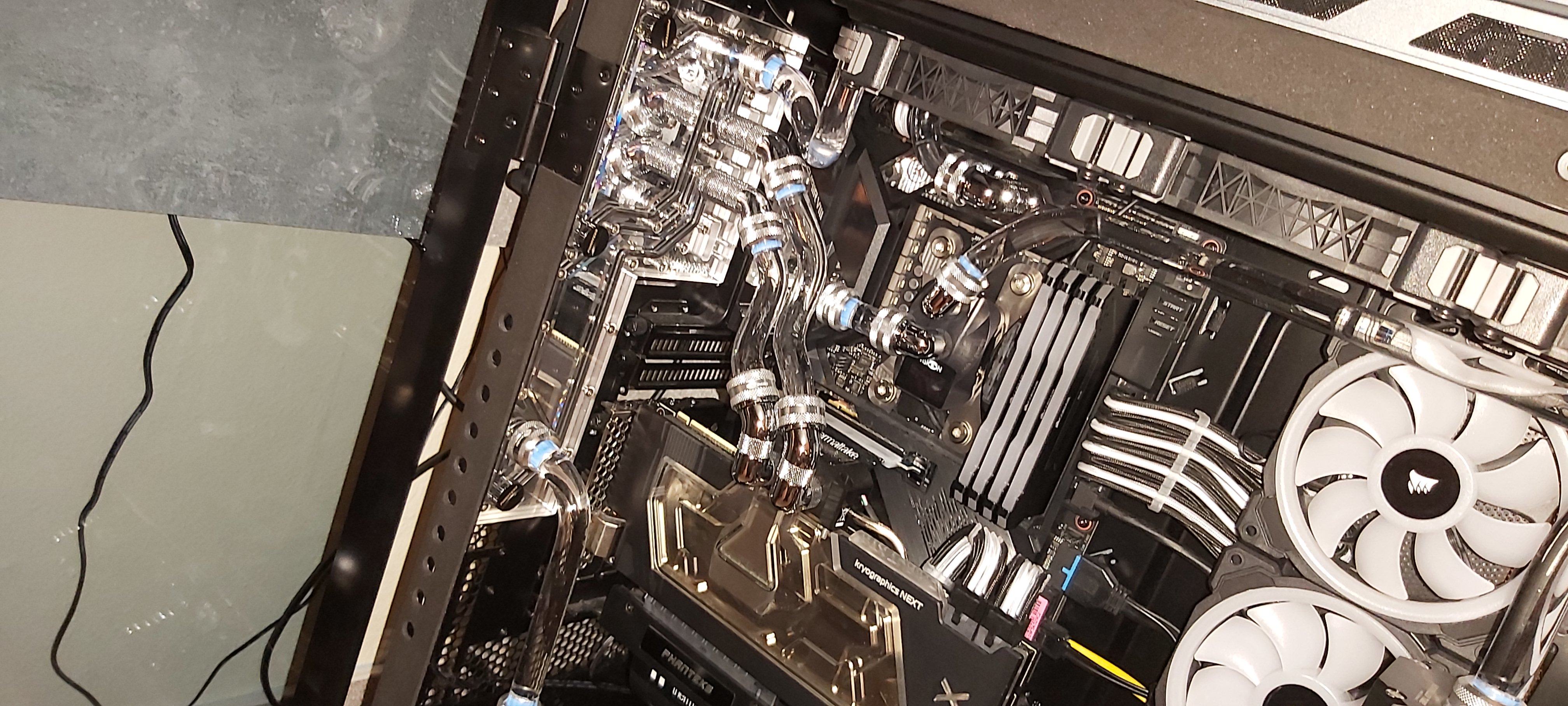

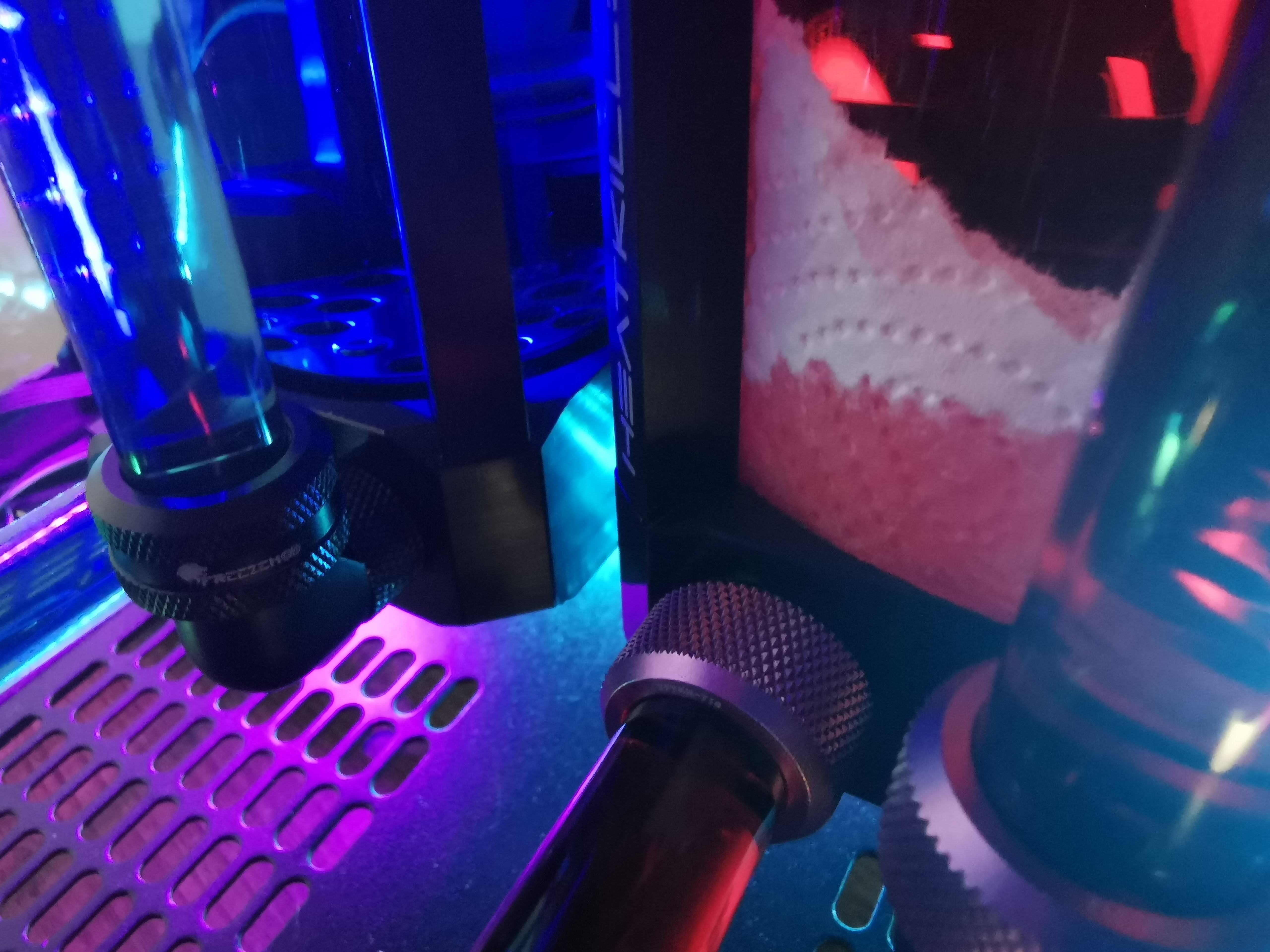

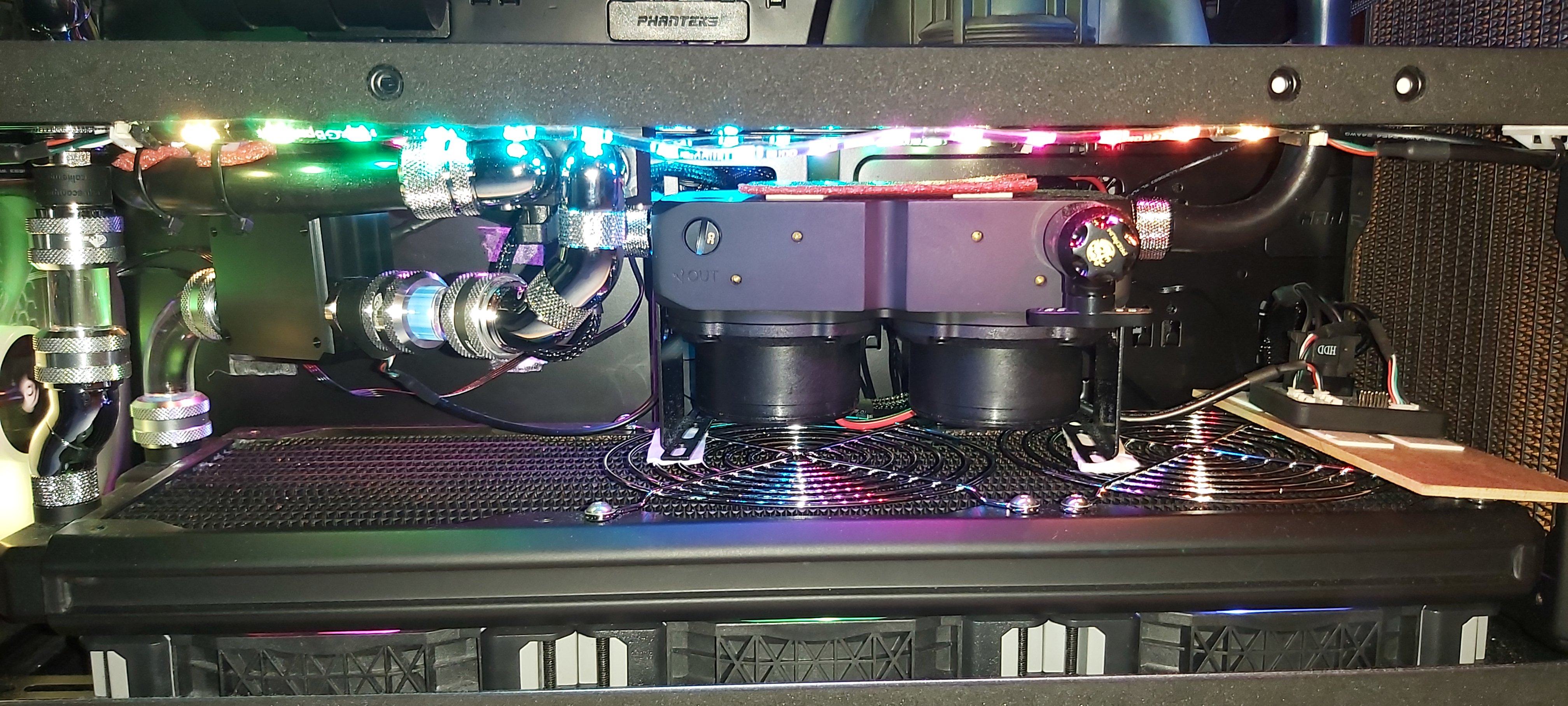

Hi ich habe nun meinen ersten costum loop laufen und alles ist seit em3 Monaten auch zu 100% dicht habe es mehrmals überprüft mit zewa usw.
Nach einem Monat habe ich dann den heatkiller tube 200 umgebaut da die Pumpe am AGB sehr laut war.
Die Pumpe ist nun separat verbaut und schön leise bzw. ich habe 2 Pumpen verbaut:)

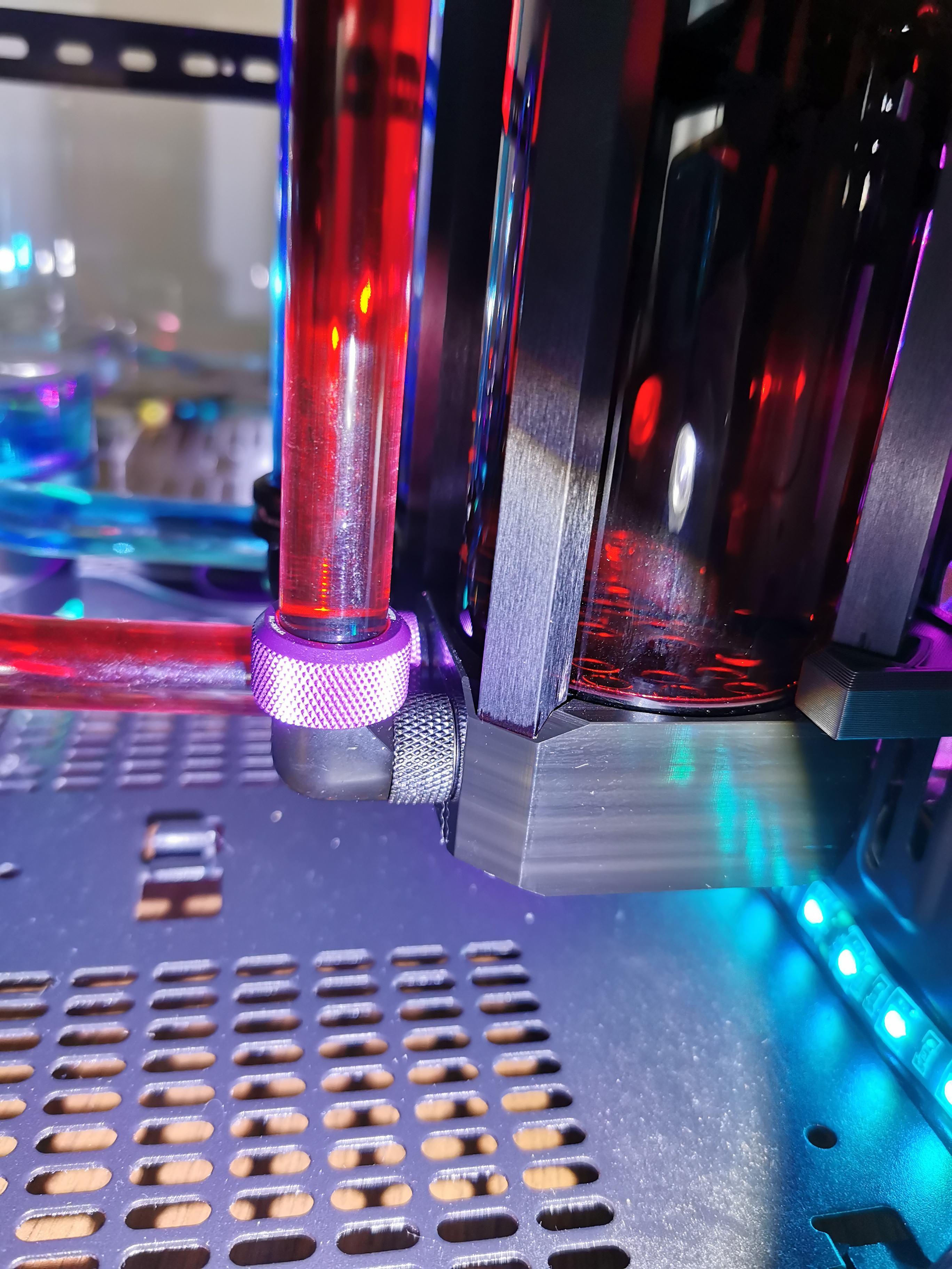

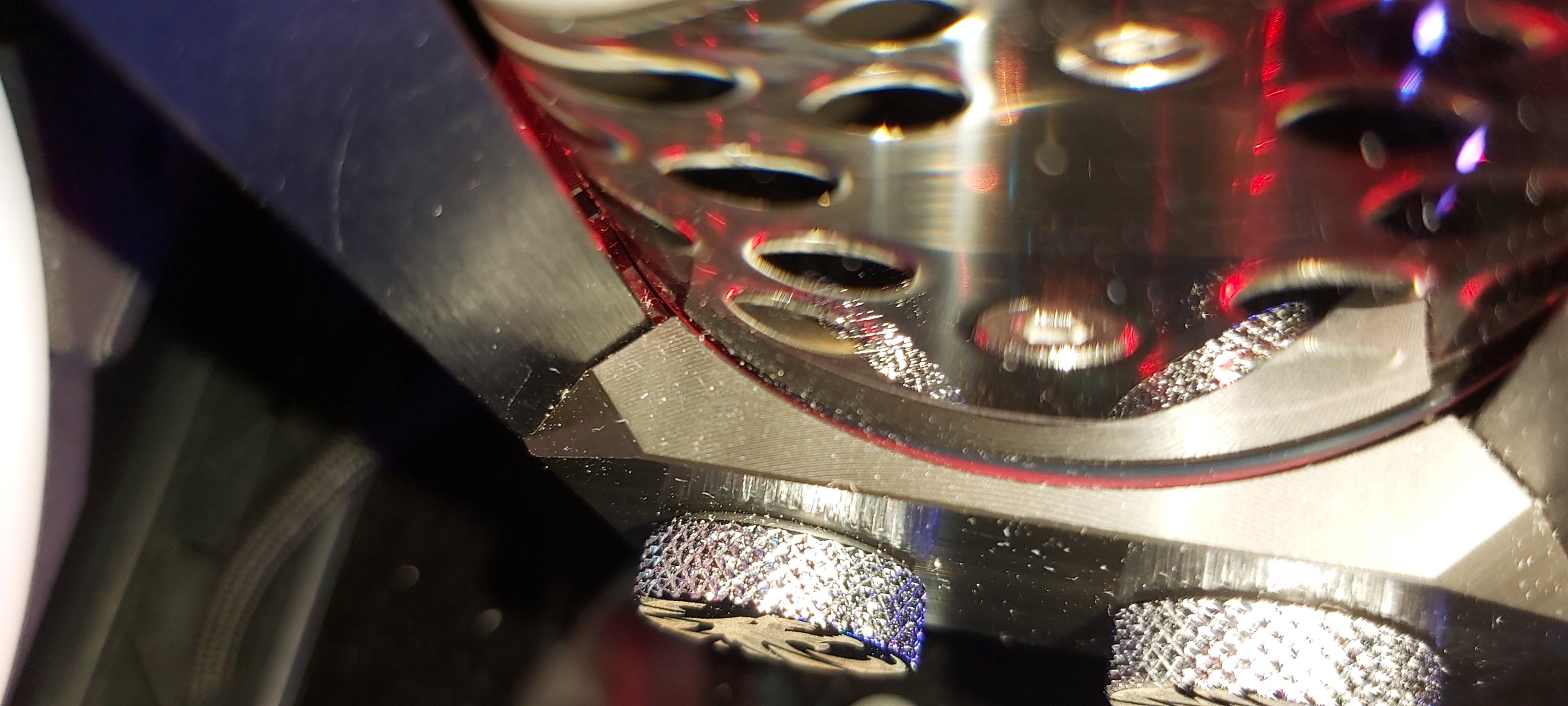

Mit dem AGB habe ich aber ein Problem nach 2 Monaten ist am Boden des AGB wo die Glasröhre ist ein wenig Kühlflüssigkeit ausgetreten es ist wirklich sehr wenig und bleibt auch in der Rinne vom Behälter, es gelangt nicht ins Gehäuse
Jemand sagte mir auch wenn ich die Schrauben zu fest mache könne das Glas brechen, schafft man das? Bzw. Kann es nach 2 Monaten noch passieren das Es bricht? Ich habe alle Schrauben über Kreuz mit der langen Seite vom Schlüssel angezogen locker aus dem Handgelenk.
Ich habe jetzt erst mal neue Dichtungen bestellt möchte aber das System noch nutzen bis die geliefert werden, mir macht nur die Aussage mit dem Glas Sorgen die Flüssigkeit weniger da es nicht gefährlich wird bzw. Nichts ins Gehäuse gelangt

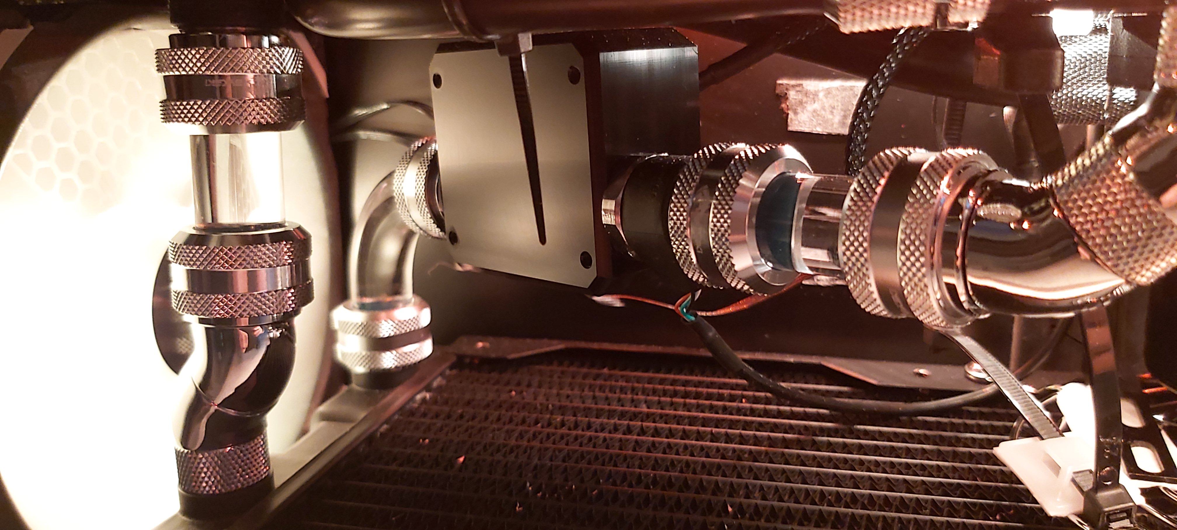

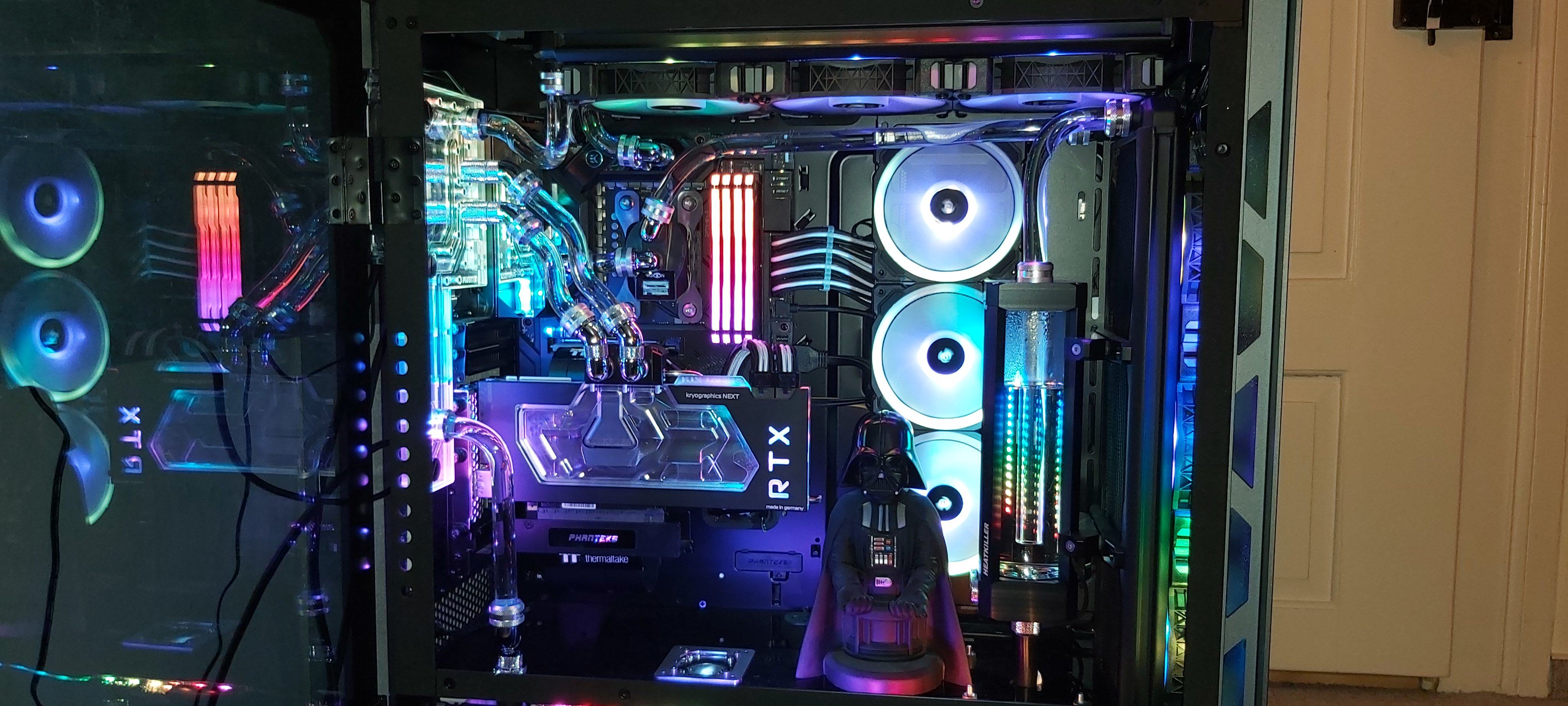

Habe mal Bilder vom System und dem Problem gemacht
Ist nicht alles perfekt aber ist mein erster loop und auch direkt mit hardtube:)

Hi dreh es einfach erstmal ein bisschen fester hab 2 von den Dingern und habe die gut festgeballert weil mir deine Info echt unbekannt war!
Solltest du auf die Idee kommen die Dichtung zu tauschen lass das Wasser komplett ab sonst hast du es bei der heatkiller Konstruktion überall
An den Heatkiller-Tubes muss nicht eine einzige Schraube "festgeballert" werden.
Das war nur umgangssprachlich sprachlich gemeint es sollte auf jedenfall fest sein und nicht laschi angedreht sein weil sonst die Dichtung oben und unten seine Wirkung garnicht entfalten kann wenn da kein Druck drauf is
O-ringe brauchen nie sonderlich viel Druck, solange es gleichmäßig angezogen ist und die Verarbeitung gut ist (was die bei den HK Tubes eigentlich ist)
Danke also die Schrauben habe ich meiner Meinung nach schon genug angezogen aber irgendwie habe ich immer noch ein bisschen Wasser in der Nut stehen ich bestelle mir jetzt mal neue Dichtungen und baue ihn noch mal kurz aus

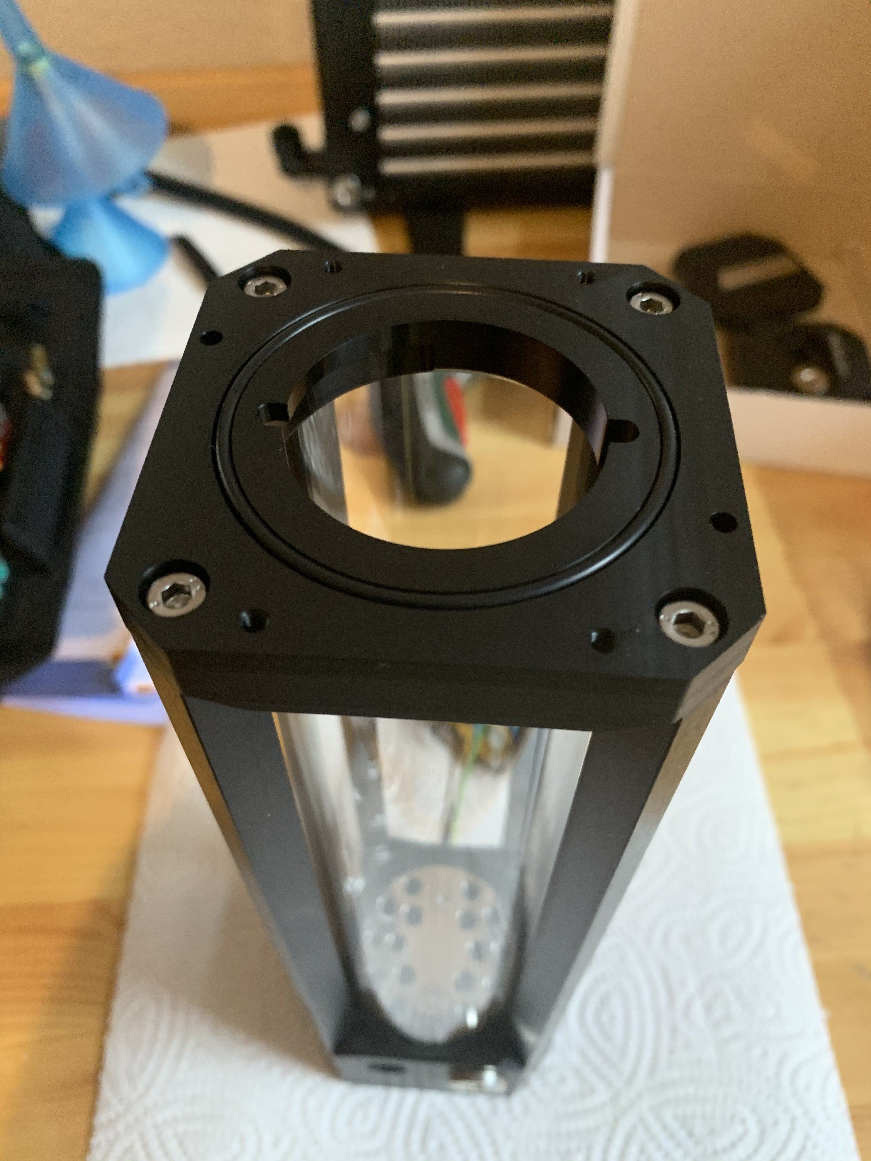

Was mich aber mal interessiert ist bei euren hk Tubes die Glasröhre auch schlecht entgratet? Als ich den tube reinigen wollte habe ich mich fast daran geschnitten habe das Gefühl eventuell die Dichtung damit verletzt zu haben
Also ich kann mich nicht an scharfe Kanten oder Ähnliches erinnern als ich letztes Jahr alles zusammenschraubte.
Evtl. bau ich meinen die Tage mal auseinander, da ich eh neue Streben einbauen möchte. Dann würde ich mal drauf achten - kann aber dauern und wird es auch. 😜 :coffee3:
Edit: Bin gerade mal meine alten Fotos vom Zusammenbau durchgegangen. Vorne Links könnte etwas abgeplatzt sein - kann aber auch nur eine Reflexion sein. Sonst sieht für meine Augen alles schick aus. Von der anderen Seite habe ich leider kein Foto.

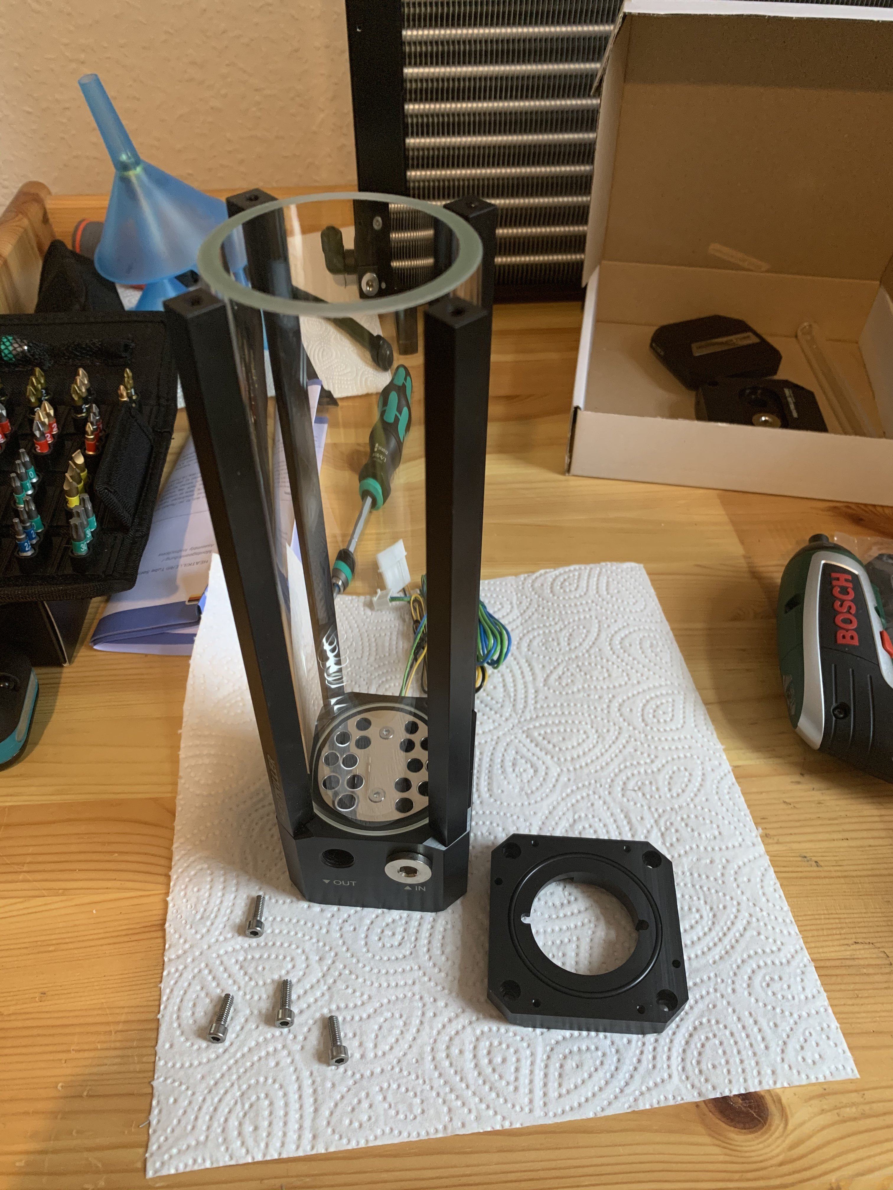

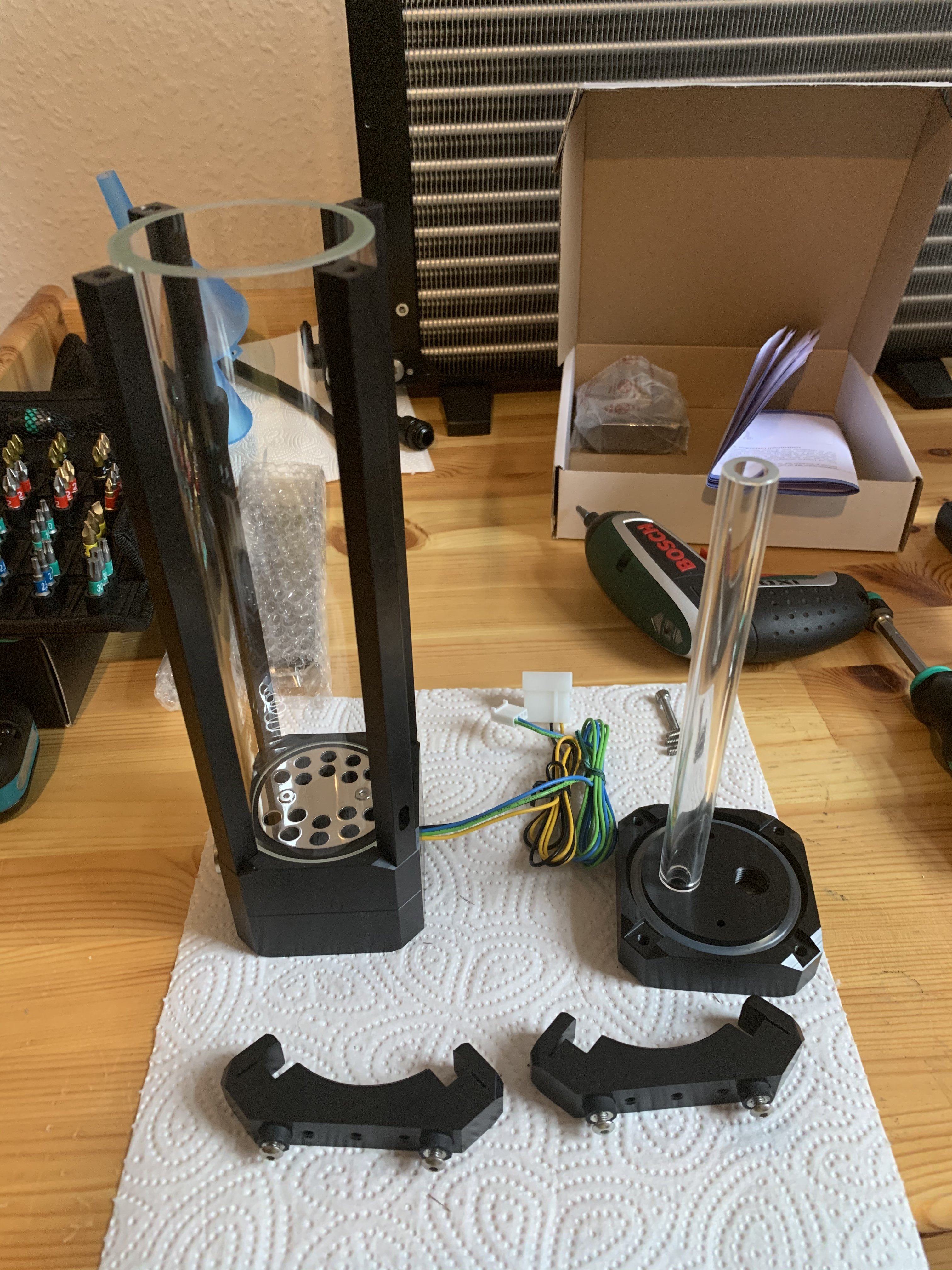

Die ganz dünne Dichtung brauchst du wenn du die Tube mit Standarddeckel hast. Da besteht der oberer Teil ja aus zwei Teilen, und der Deckel wird per Bajonettverschluss verschlossen. Zwischen den Teilen kommt die dünne Dichtung. Siehe Bild. Auf die Glasröhre dann die dicke Dichtung, die sich allerdings auch minimal unterscheiden können. Deswegen sind in dem Set ja auch vier dicke.
Wenn du mit Multiport bestellt hast ist die ganz dünne Dichtung, die es separat gibt, nicht notwendig.
Es gibt zwei verschieden dicke durchsichtige Dichtungen, die haben nix mit der schwarzen im Deckel zu tun. Diese verschiedenen Durchsichtigen gibt es um Fertigungstoleranzen auszugleichen und sollen wieder so eingebaut werden wie der Tube ausgeliefert wurde. Steht aber auch so in der Beschreibung zu den Dichtungen.
