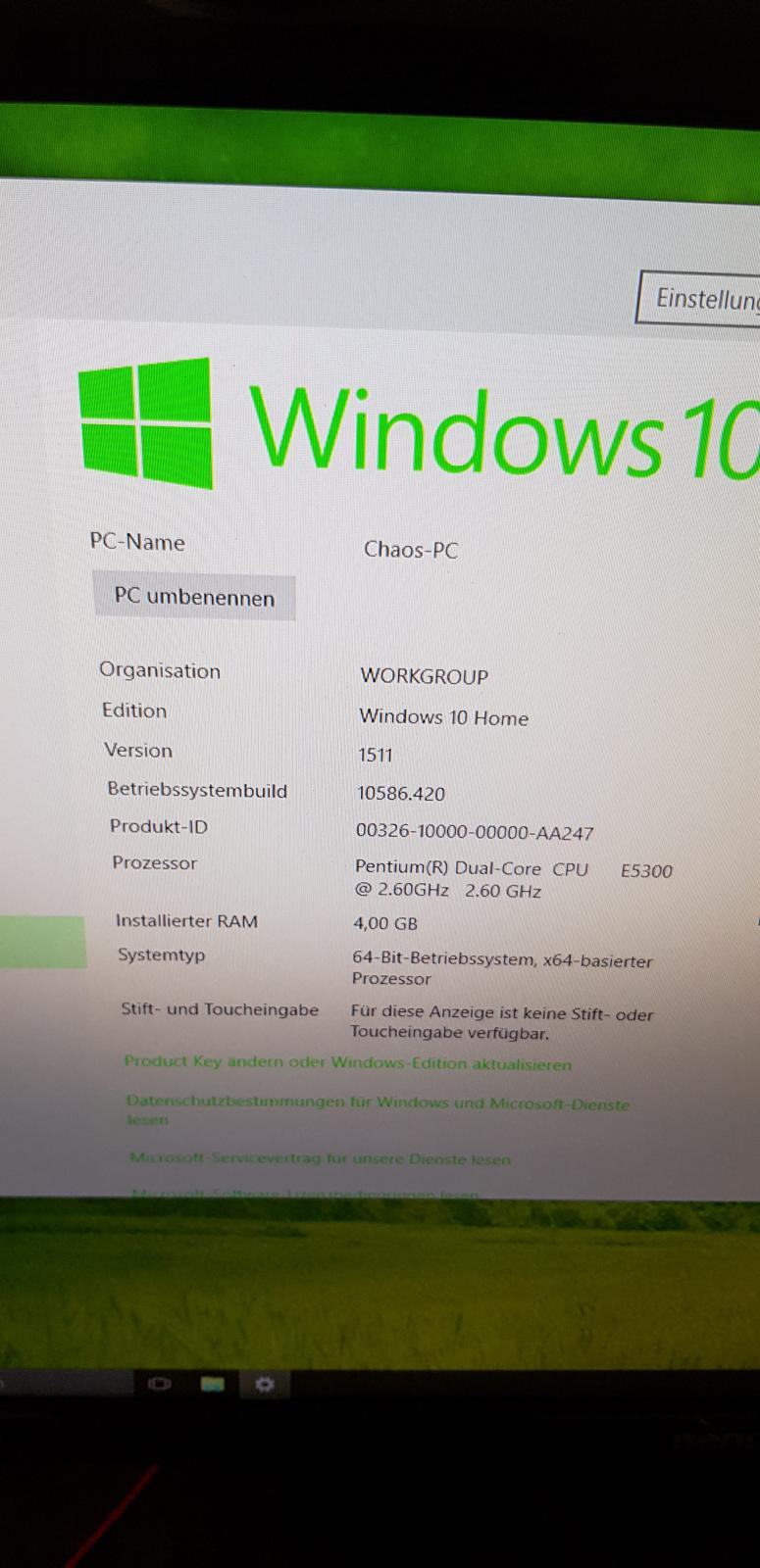

Habe noch einen Pc geschenkt bekommen:
Wie muss ich vorgehen ? Welches OS eignet sich am Besten dafür ? Anschluß direkt an die Fritzbox?
Wenn dir die Geschwindigkeit von Dropbox gereicht hat kannst du auch die NAS-Funktion der Fritzbox (wenn recht aktuell) nutzen. Ein 64GB-Stick reicht da schon.
Den Rechner von deinem Bild würde ich nicht nehmen. Der 24/7 Stromverbrauch für 10-50GB ist vermutlich wirklich hoch.

Das sehe ich genauso, drum würde ich etwas in Richtung Wake on Lan machen wollen, das er nur hochfährt wenn er gebraucht wird. Habe grade nachgeschaut, sind ca: 4-8 TB nicht GB :d Dann hätte ich alles verfügbar.
