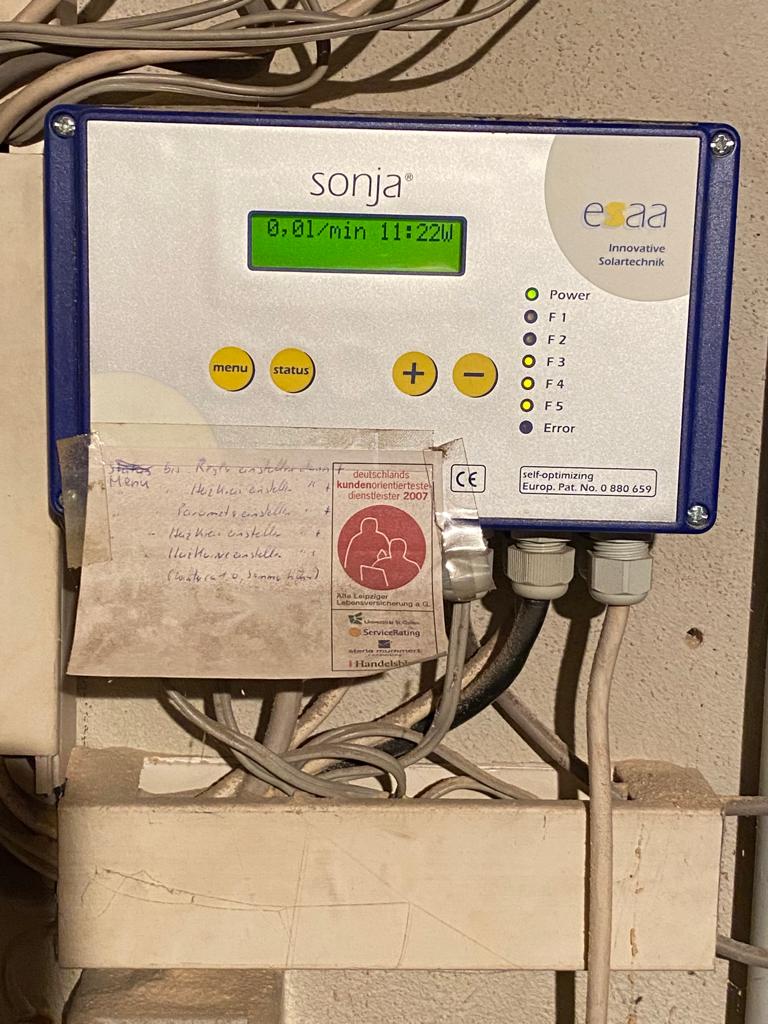

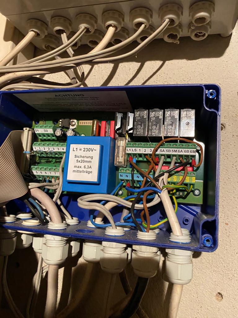

Wir haben an unserer Heizung eine alte heizungssteuerung bei der verschiedene Sensoren als Eingänge und die Heizung als Ausgang angeschlossen ist, trotz dem regelmäßigen Putzen der Fühler gehen die Temperaturen bei allen Fühlern auf dem Display die ganze Zeit hoch und runter, also beispielsweise Boiler 1 die ganze Zeit von -0 grad auf 60 grad und wieder zurück, dabei kann die richtige Temperatur nicht festgestellt werden weshalb unsere Heizung immer an und aus geht. woran könnte das liegen ?

Was soll es da außer der kaputten Steuerung selbst, noch geben? Sensoren trotzdem erstmal jeweils einzeln abklemmen und schauen, ob sich die restlichen beruhigen.
Wens nicht so ist, ist wirklich die Steuerung selbst putt.

...trotz dem regelmäßigen Putzen der Fühler gehen die Temperaturen bei allen Fühlern auf dem Display die ganze Zeit hoch und runter...
Bei ALLEN Fühlereingängen?Auch die Eingänge welche per Widerstand geschlossen sind(1,2,3,5)?
Sollte das der Fall sein bleibt dir noch ein eventuell möglicher Werksreset,nur machen wenn du alle Einstellungen/Parameter wieder programmieren kannst sonst läuft nichts mehr!
Ich muss das mal als letzte Lösung probieren, das mit dem programmieren wird bei der Steuerung allerdings eher schwierig
