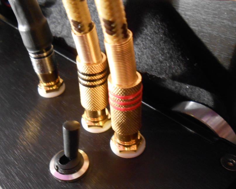

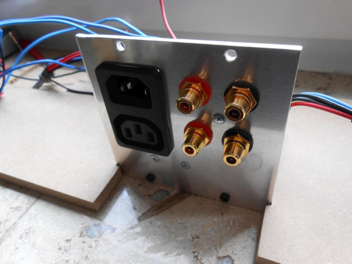

Bei mir ein bissl veränderung am Kopfhörerverstärker.
Einen Schalter nach dem RCA DAC eingebaut wählbar für internen Kopfhörer - extern Line Out
