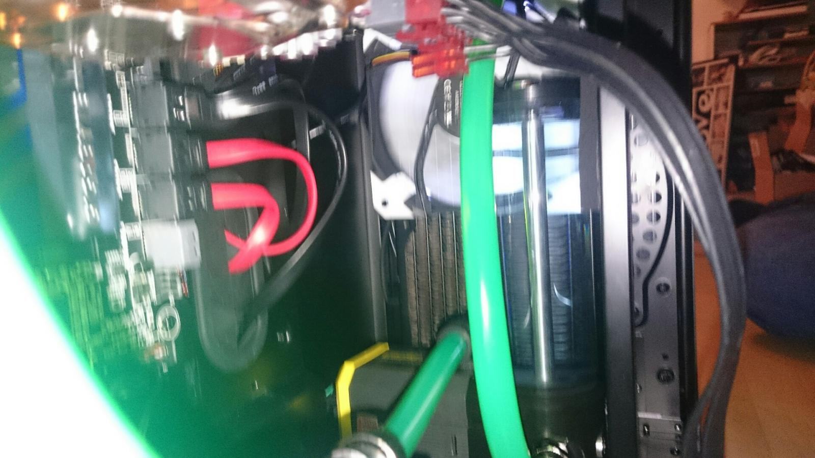

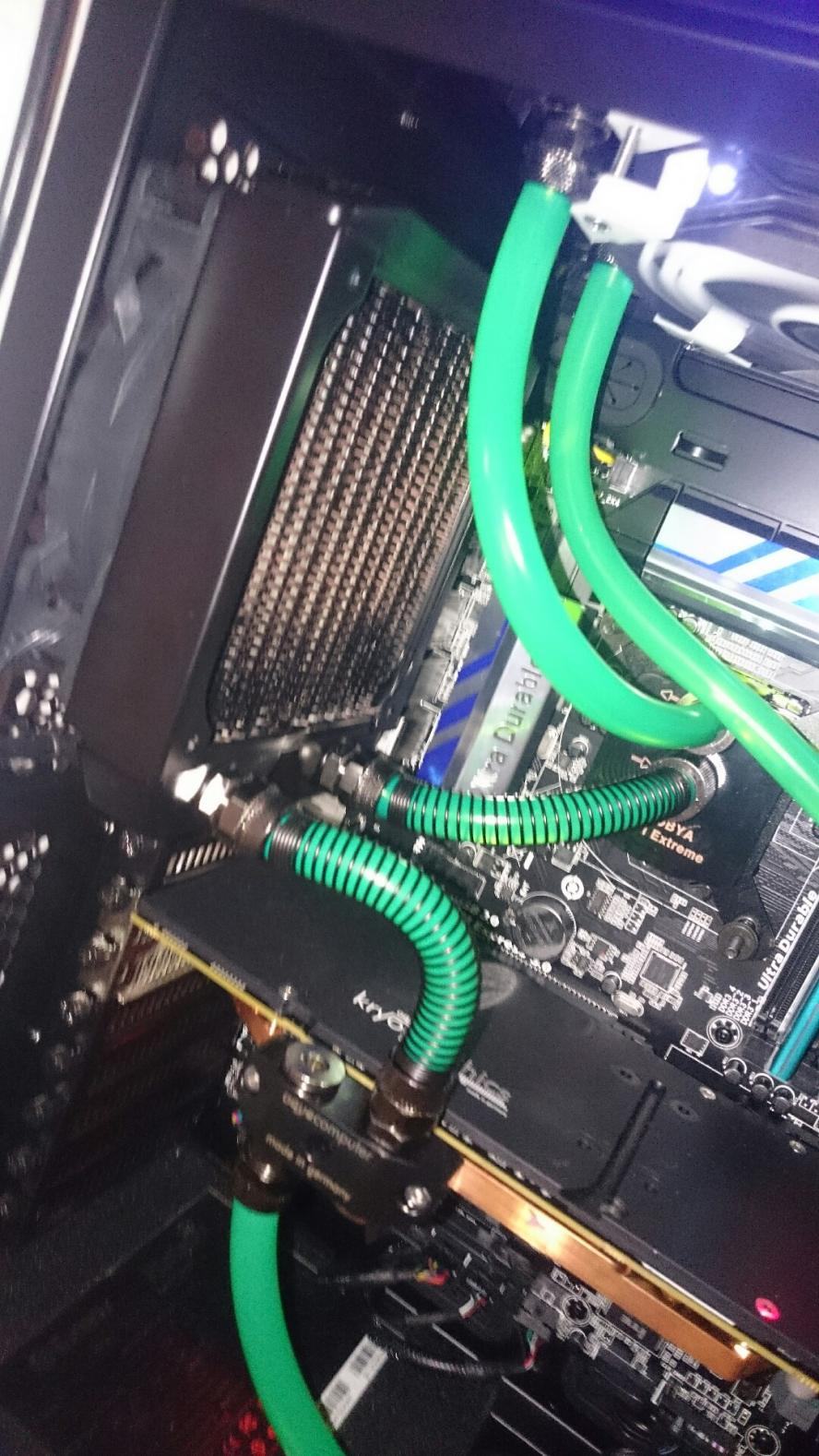

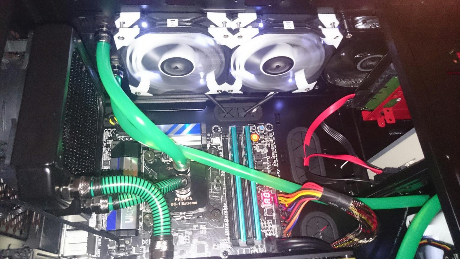

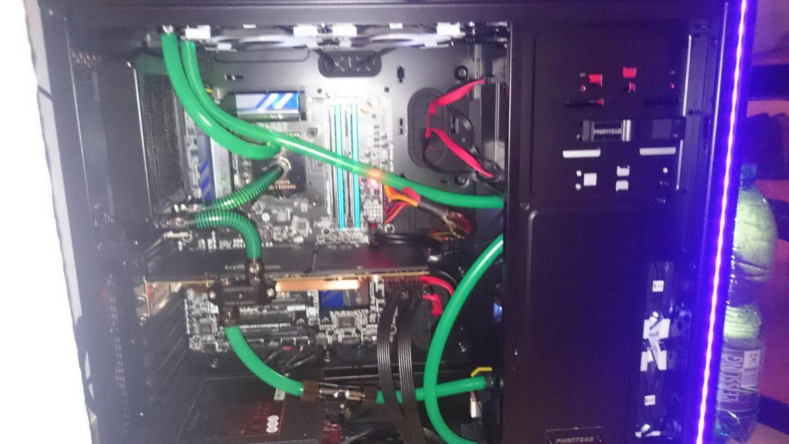

Also die Grakatemp finde ich ok, rüttel mal kräftig am Gehäuse, evtl. setzt sich noch ein Bläschen ab.
