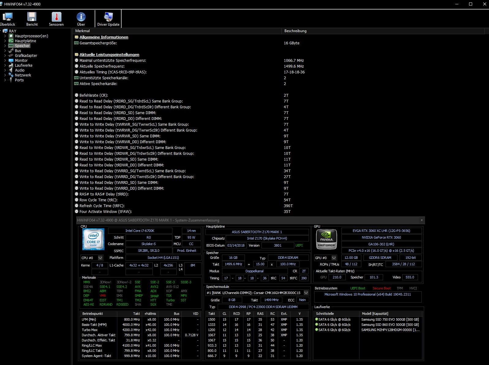

Dein Ram taktet nur auf 2133 MHz (1066 MHz) laut HWiNF64 Screenshot, normal ist 3000 MHz (1500 MHz)

ja ich muss gestehen dass die riegel tatächlich bis vorhin falsch besteckt waren und jetzt 1/3 mehr an freq raushauen
allerdings läuft das system immernoch auf handbremse.... und clean ist es auch :(

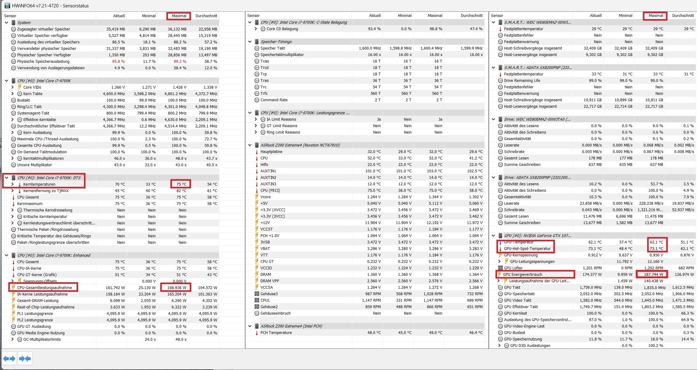

Auch mal die Temperaturen GPU, CPU und Mainboard unter spiele Last prüfen, mit HWinfo64 (Sensor Daten).
Die Maximal Temperaturen sind entscheidend.

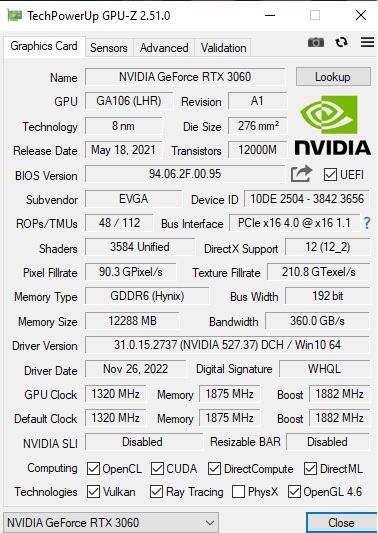

Also bei 10 FPS, liegt es auf jeden Fall nicht am RAM.. der könnte mit 1666 MHz laufen und es wäre noch deutlich mehr. Es scheint so als ob deine GPU nicht läuft bzw. nicht in den 3D Modus geht. Mach mal einen Screenshot von GPU-Z

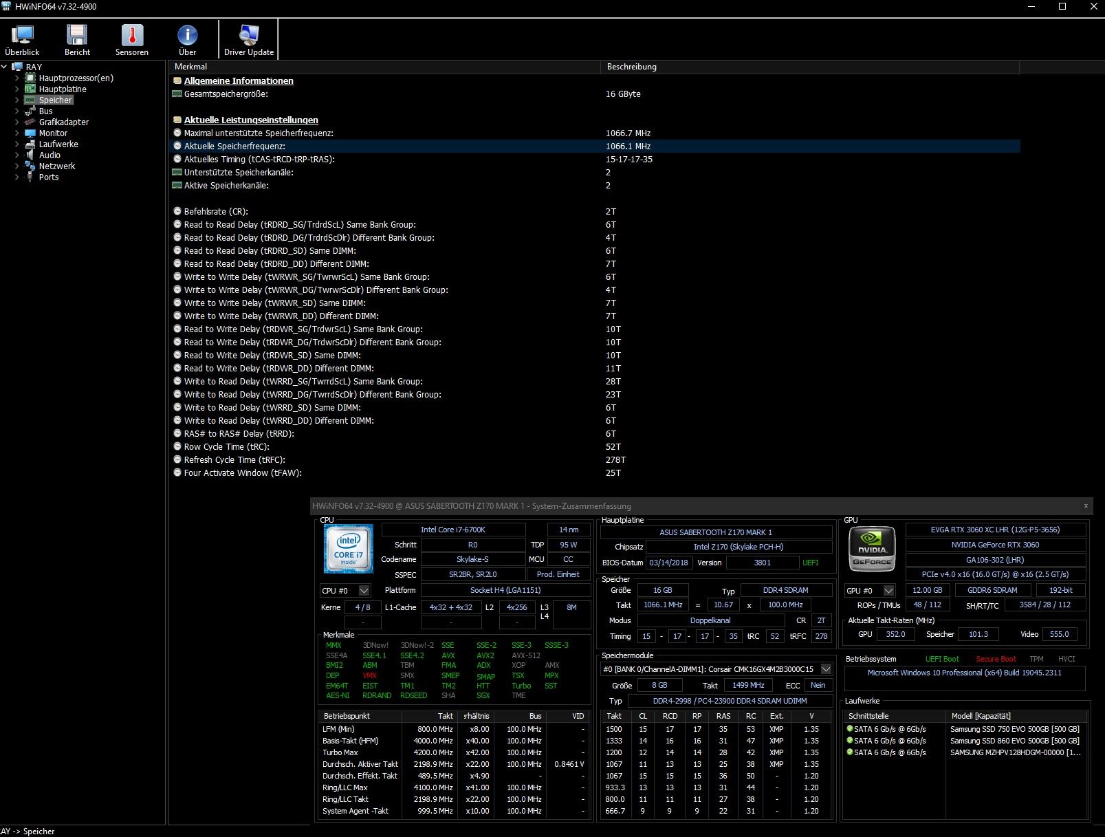

um nochmal kurz auf den ram zu sprechen zu kommen, speziell die timings..
laut tool läuft es bei mir ja auf 17-18-18-36
auf der kompabilitätsliste für mein board allerdings mein ram als
CORSAIR CMK16GX4M2B3000C15(Ver4.23)(XMP) 16GB ( 2x 8GB ) DS - - 15-17-17-35 1.35
aufgeführt... sollte ich auf krampf auf die werte pushen?

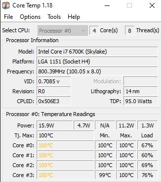

ich glaub, ich hab den fehler gefunden....
neue kühlpaste bestellen...
sonst noch tipps?
Bei 100 Grad CPU Temperatur drosselt sie CPU laut deinem Core Temp Screenshot, das hättest du auch in HWiNFO64 bei maximale Sensor Daten sehen können, wie in Post 14 von mir erklärt.
Entweder Arctic MX-4 oder die neue Arctic MX-6, die Arctic MX-5 gibt es nicht mehr weil Arctic damit Probleme hatte.
Schau auf den QR Code der Arctic MX-4 oder MX-6 Verpackung mit dem Handy, hier kannst du prüfen ob du eine Fälschung erhalten hast, wie hier im Video zu sehen.
Die Fälschengen der Arctic WLP trocknen relativ schnell auf der CPU ein und die CPU Temperatur steigt.
sonst noch tipps?
Das Problem ist wahrscheinlich behoben, wenn die CPU Temperatur nicht mehr auf 100 Grad steigt.
Edit:
Die 100 Grad werden mit nur 15,9 Watt CPU Leistung erreicht laut deinem Core Temp Screenshot, normal sind 91 Watt TDP.
Der tatsächliche Stromverbrauch ist meistens höher bei der Intel i7 6700K CPU unter Volllast.
Da ist entweder der CPU Lüfter ausgefallen, oder der CPU Kühler sitzt nur noch locker auf der CPU.

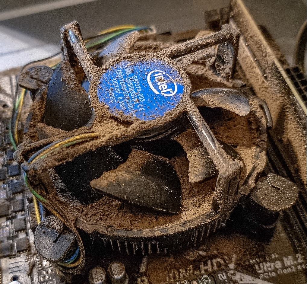

Häufig hängt ein ein Kabel im CPU Lüfter, dadurch kann sich der CPU Lüfter nicht mehr drehen.
Oder der CPU Kühler ist komplett mit Staub bedeckt.
