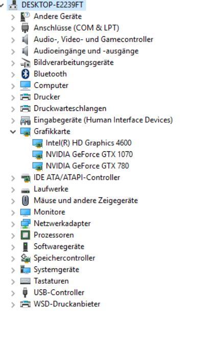

So, ich habe jetzt die Bios Batterie einmal entfernt,
dann habe ich beide Grafikkarten eingebaut (musste erst mal im Keller nach kompatiblen Kabeln suchen...)

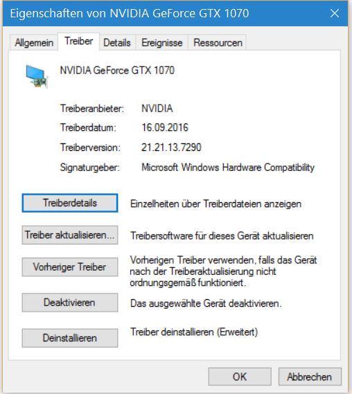

Sie wir jetzt erkannt, ich habe die neuesten Treiber runtergeladen, aber ich habe immer noch kein Bild.
Stecke ich um auf die 780 läuft alles ohne Probleme, obwohl parallel nebendran die 1070 dran hängt, ich versteh es einfach nicht...
Hmm also die 1070 wird vom Rechner erkannt and auch korrekt angesteuert.
