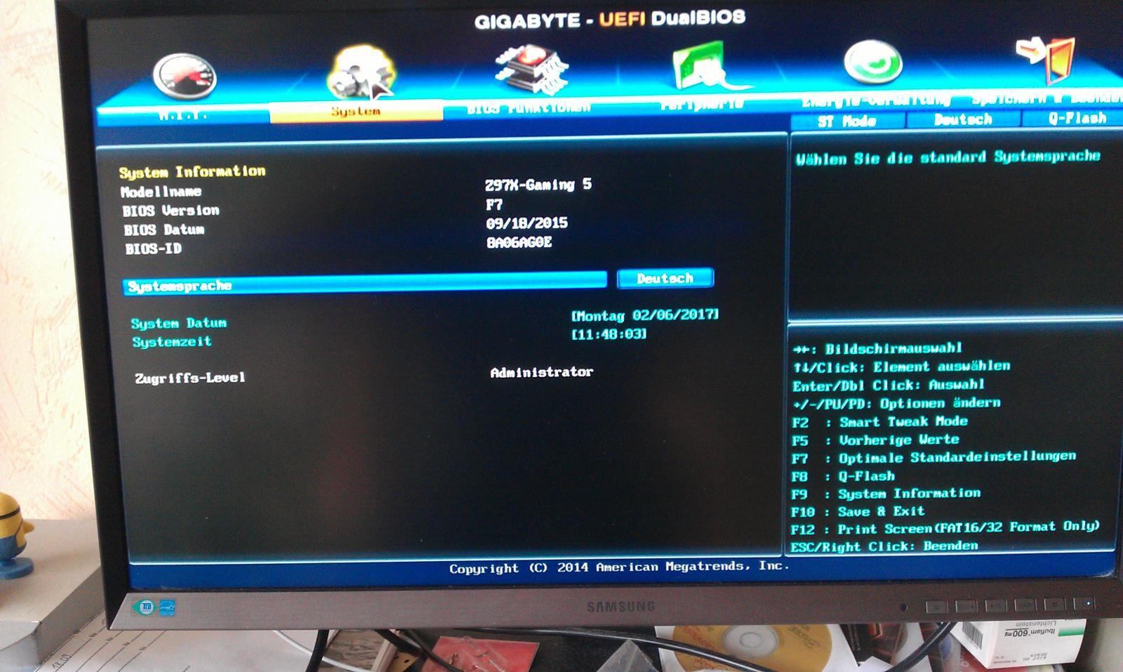

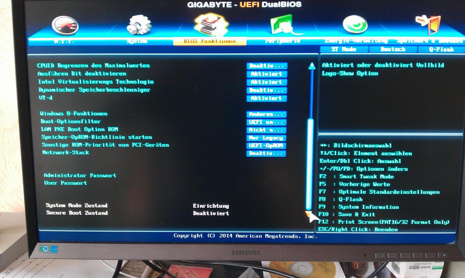

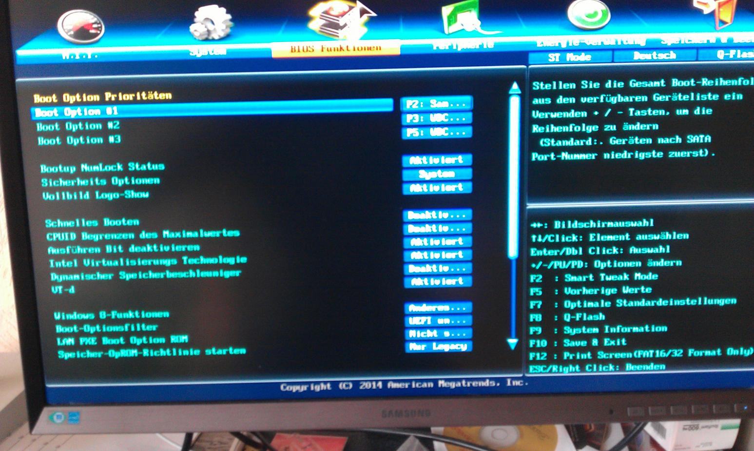

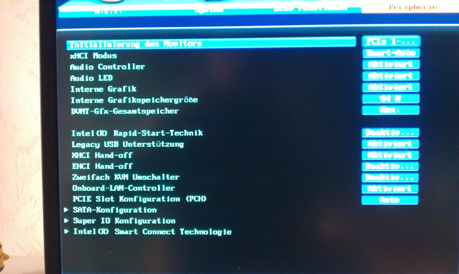

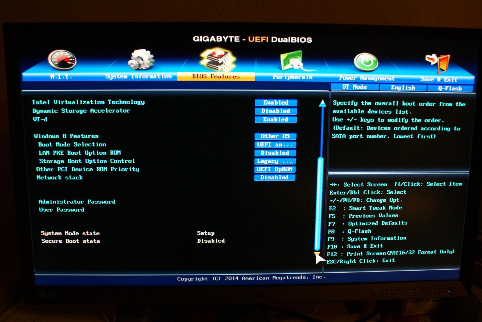

Also liegt der Fehler daran, das ich Win 10 nicht in UEFI installieren konnte?
IMAG1699.jpgIMAG1700.jpgIMAG1701.jpgIMAG1703.jpgAnhang anzeigen 390452IMAG1704.jpgIMAG1705.jpg

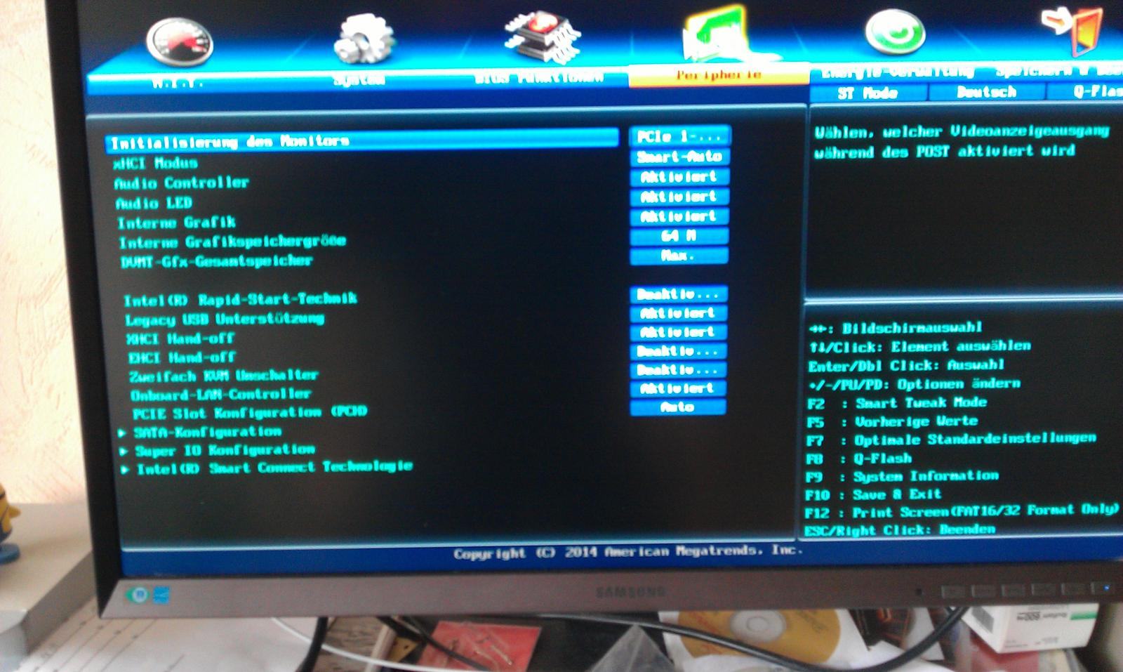

Deshalb steht mir diese Auswahl nicht zur Verfügung, oder?

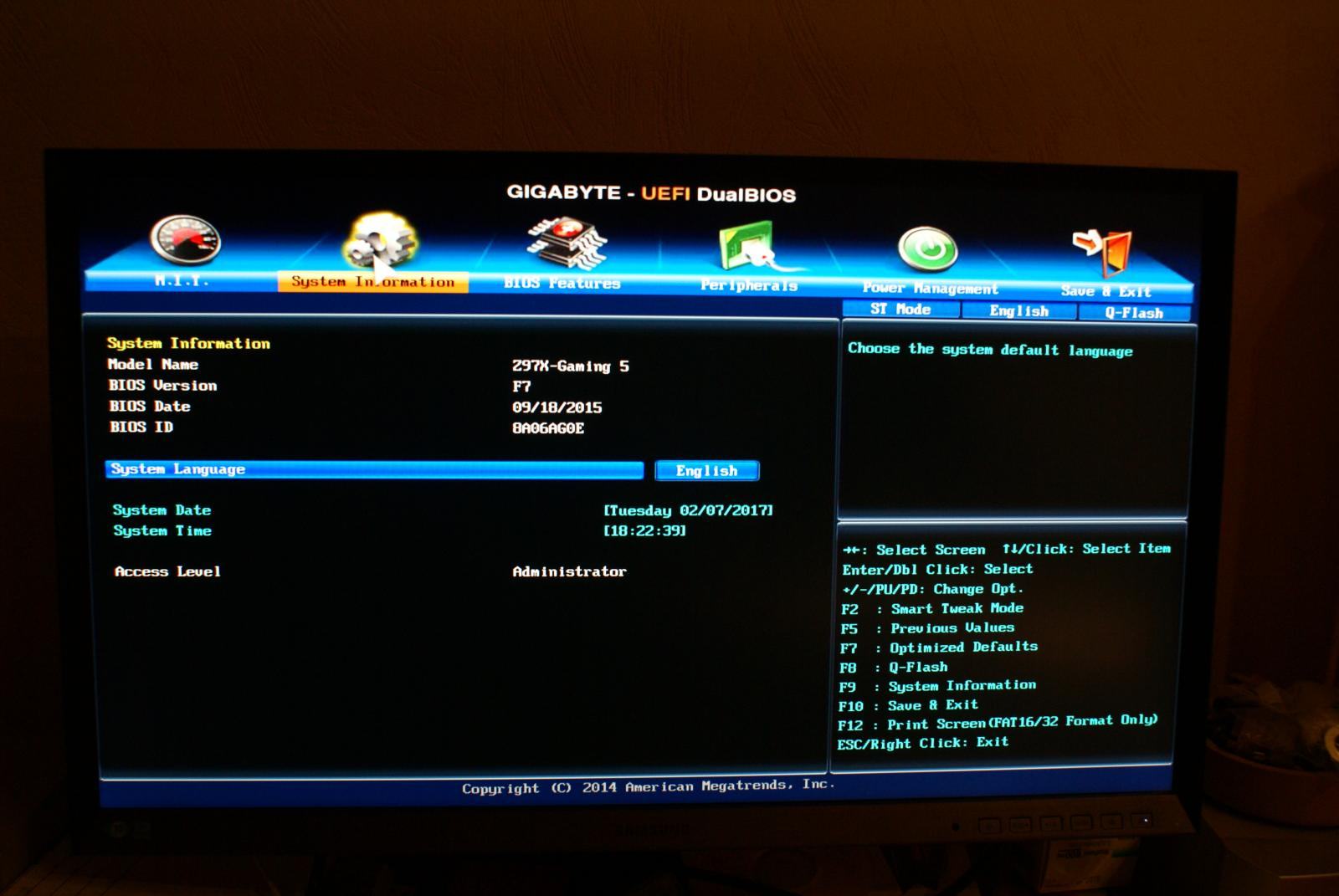

Stell das erstmal bitte auf Englische Sprache um. Die übersetzen alles ins Deutsche, aber nix richtig.
€: 2. Seite nicht gesehen -.-*.

Wenn ich heute Abend zuhause bin, baue ich die alte 780 ein, und stelle das Bios auf Englisch um, ich hatte es extra umgestellt, weil ich dachte,
ich hätte es überlesen...

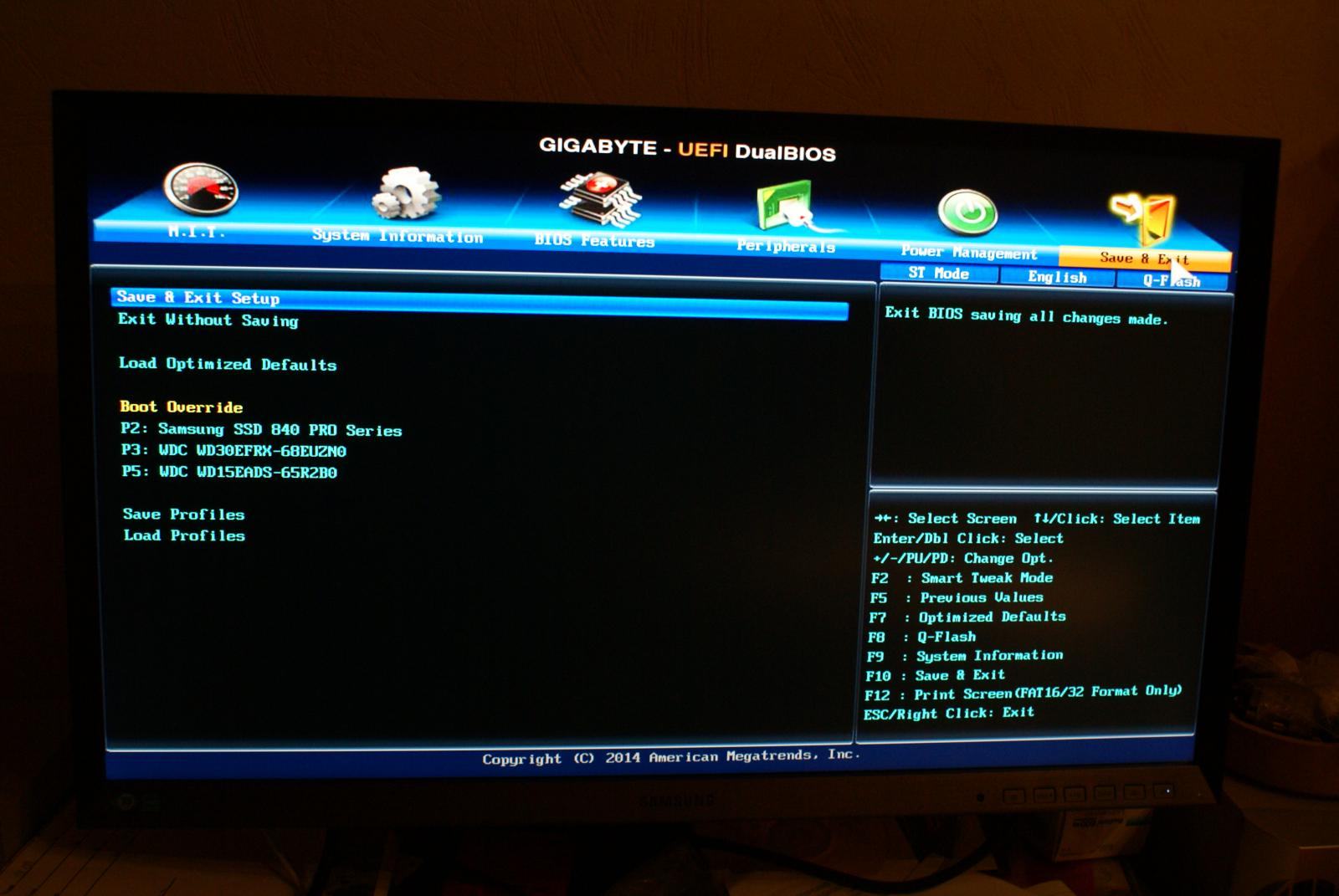

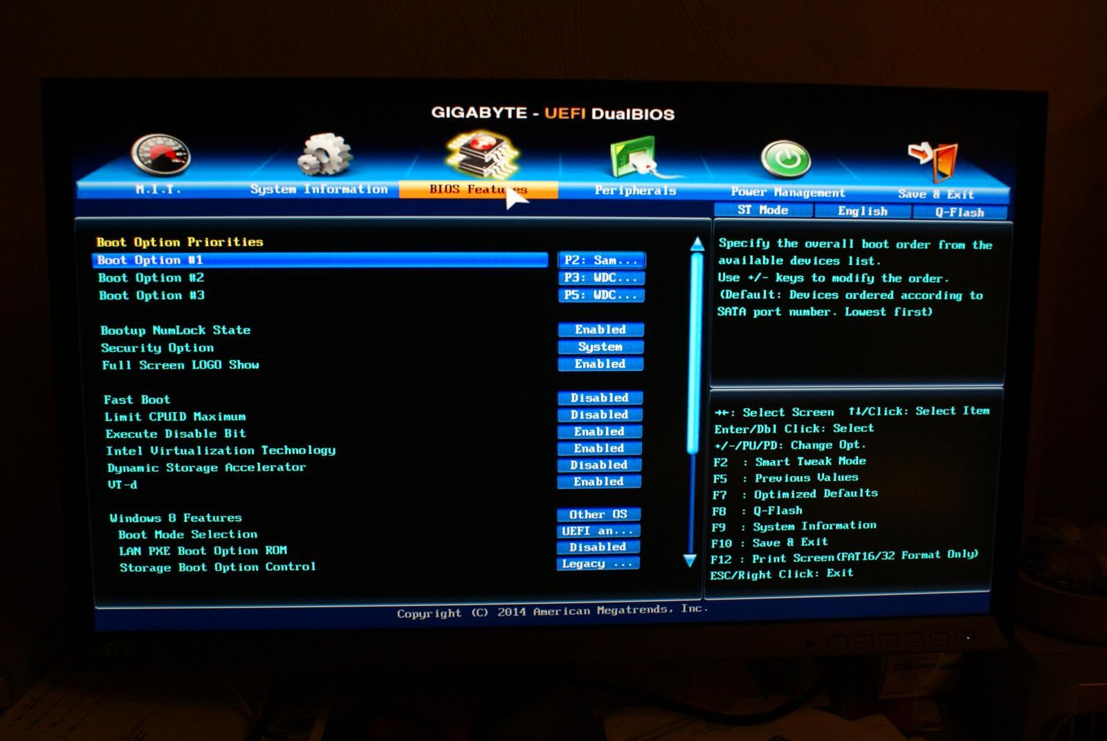

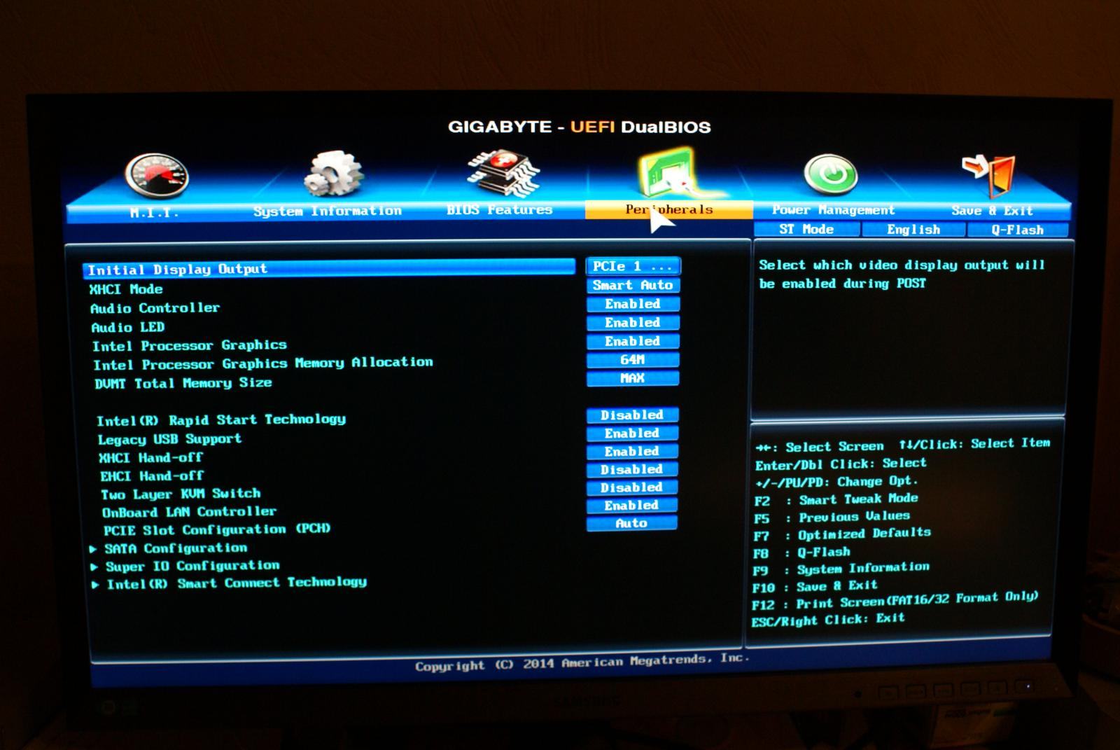

Boot Features und dann Security Options mal öffnen und Foto von machen. Kann wirklich an der Karte liegen., aber auch an den Einstellungen. Habe aufm Display Port Monitor auch kein Bild beim Post, erst ab Windows Login.

Mir fällt jedenfalls nix weiteres ein. Vor einem defekt oder Kompatibilitätsproblem würde ich halt die genannten Bios Optionen checken, natürlich doof wenn man die nicht findet. Hatte aber ewig kein Gigabyte Board mehr und wüsste auch nichts weiter als die Info aus dem Netz zu nehmen.

Vor einiger Zeit war im PCGHx ein Thread, da ging es darum, eine GTX 10xx auf einem Board mit Ivy-Bridge (i7-2600 war drauf) zu betreiben. Der PC startet bis zum FertigPC-Hersteller-Logo während des Bootprozesses, mehr kommt nicht.
Laut EVGA, die der TE aus dem PCGHx-Thread angeschrieben hatte, funktionieren die neuen GTX10xx nicht, wenn Windows irgendwie nicht im UEFI-Modus installiert wurde.
Der PC startet zwar, aber durchläuft nur den Initialisierungsprozess vom Board.
Für mich heißt das, das Windows im UEFI-Mode installiert werden müsste, damit die neuen 10xx-Modelle funktionieren.
