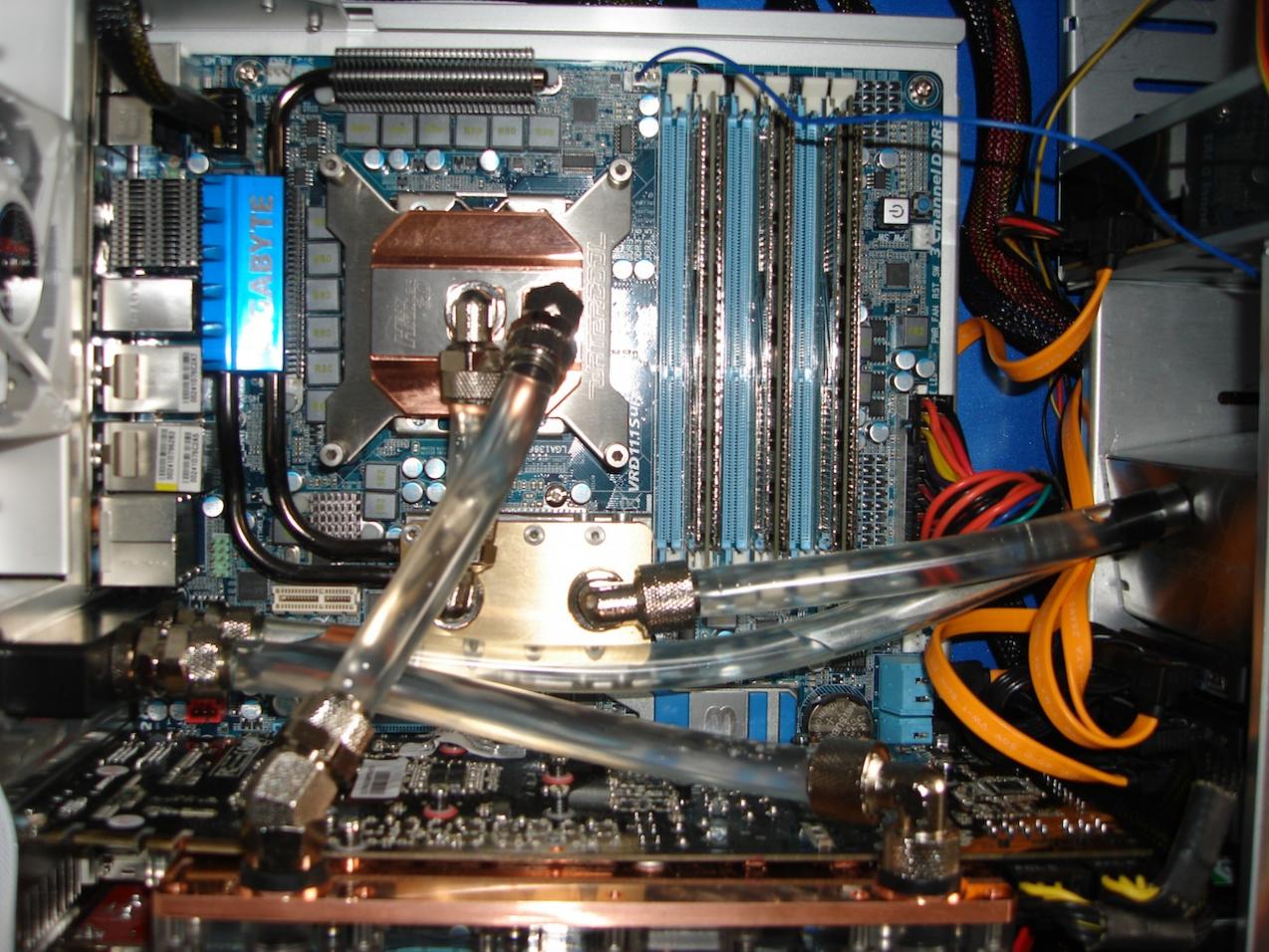

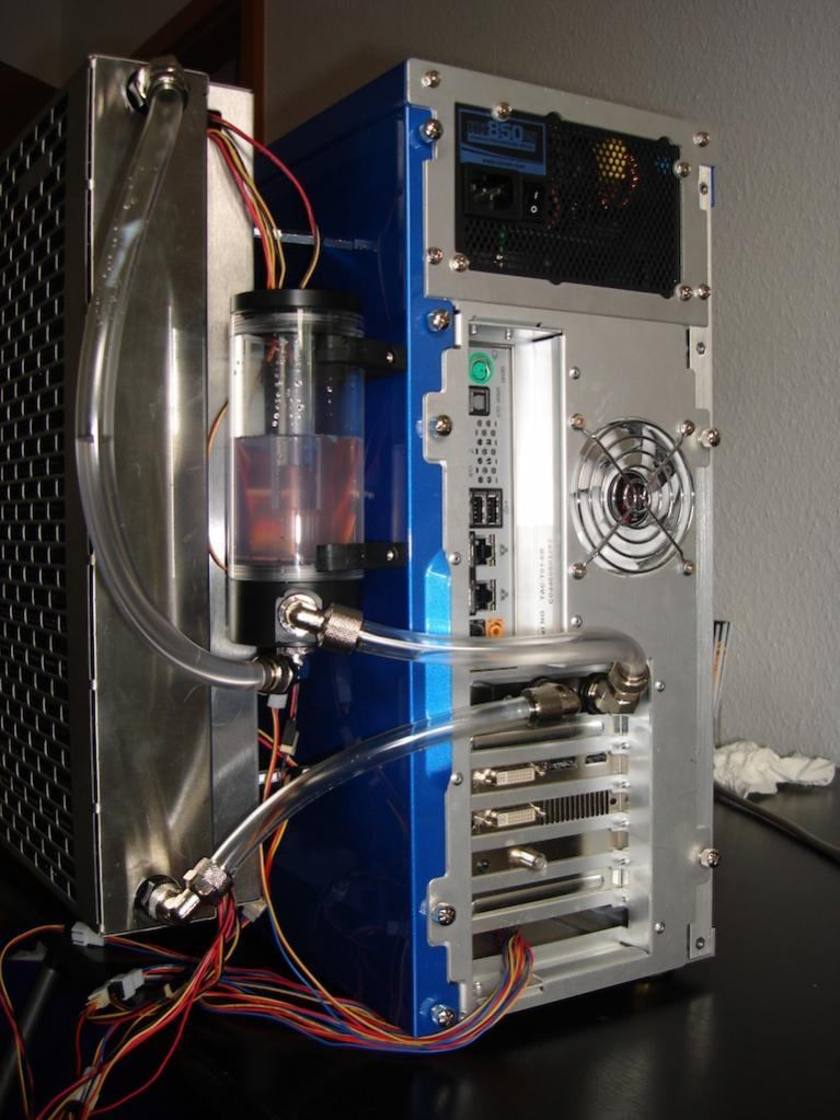

Hallo zusammen,
habe gestern meine Wakü um einen GPU Kühler erweitert und einen AGB an einer anderen Stelle eingebaut. Der AGB saß vorher direkt auf der Pumpe. Jetzt ist die Liang in einem Schallschutzgehäuse.
Alles wieder angeschlossen (siehe Bilder) und....
nichts!
Pumpe surrt, aber es kommt keine Bewegung in den Kreislauf.
Es handelt sich um ein Liang.
Bin gerade ein bisschen ratlos, hat jemand eine Idee?

kann gut sein das Luft in der Pumpe ist, wobei eigentlich Vordruck vom Agb vorhanden sein sollte kanns aber nicht 100% sagen, auf dem ersten Bild sieht man doch Luft in der Leitung vor der Pumpe, füll mal den agb bis er fast voll ist und bissl die schläuche drücken wenn die Pumpe an ist könnt auch helfen, zur not mal bissl das Gehäuse schräg stellen das Luft ausm System kann bzw. Wasser in die Pumpe. Scheint eine etwas unvorteilhafte Verschlauchung zu sein.
Ich kann´s nicht erkennen: Ist der AGB noch vor dem Einlass der Pumpe??? Die bekommt wahrscheinlich kein Wasser und läuft "trocken". WaKü-Pumpen sind in der Regel nicht selbstansaugend - müssen also komplett gewässert sein, damit sie laufen.
Edit: Sieht so aus, als ob der Einlass der Pumpe höher ist als der Ausgang des AGB. Die Luft muss da raus. Wie Purple schreibt AGB voll machen und Case nach vorne kippen, damit das Wasser aus dem AGB überhaupt zur Pumpe kommen kann (Luft steigt dann Richtung AGB - wo sie hingehört).
kann gut sein das Luft in der Pumpe ist, wobei eigentlich Vordruck vom agb vorhanden ist, auf dem ersten bild sieht man doch Luft i der Leitung vor der Pumpe, füll mal den agb bis er fast voll ist und bissl die schläuche drücken wenn die Pumpe an ist könnt auch helfen, zur not mal bissl das Gehäuse schräg stellen das Luft ausm System kann bzw. Wasser in die Pumpe
Edit: Ich glaub du hast die Pumpe auch falschrum montiert die Anschlüsse sollten unterhalb des Motors sein.
Klasse Fehlkonstruktion, zwischen Pumpe und Agb hängen NB,CPU und GPU, dass das nicht unbedingt einfach funktioniert ist klar. Und der CPU-Kühler ist auch falsch rum angeschlossen.
Lösung:
a)umbauen, agb vor pumpe
b)versuchen den kreislauf mit Lungenkraft zu füllen
c)pumpe -> cpu -> GPU -> Radiator -> AGB -> NB -> Pumpe, das würde auch klappen
upps - da ist ja tatsächlich der AGB-Ausgang am Pumpen-Ausgang ^^
marschmarschvonvorn würde ich sagen, da ist ja alles durcheinander geraten.
1. die beiden Schläuche an der Pumpe tauschen
2. die beiden Schläuche an der Slotblenden-Durchführung tauschen
Dann klappt es auch mit der Wakü.

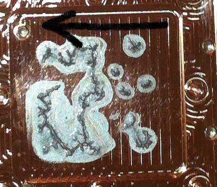

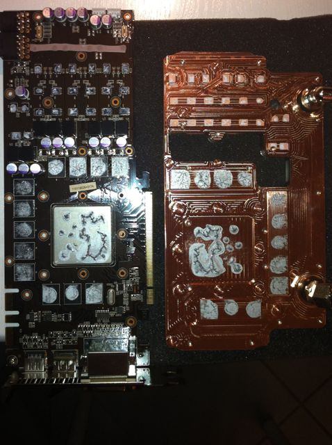

Hatte die Karte gerade ausgebaut und den Kühler abgeschraubt und mir gedacht: Fehler gefunden (hatte die Karte montiert erhalten).
An manchen Stellen hatte der GPU gar keine Wärmeleitpaste, siehe Bild 1.

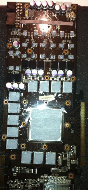

Paste runter, neue Paste drauf (siehe Bild 2), alles wieder rein und...:
GPU hat schon im Idle Mode 70°.
Ich weiß nicht mehr weiter, habe ich die Paste zu dünn, zu dick aufgetragen?
Habe ich die Schrauben falsch angezogen?

Schrauben an der GPU über Kreuz angezogen und dann erst den Rest? Das ist die optimale Vorgehensweise.
Alternativ kann man die Schrauben natürlich zu lasch/zu stark angezogen haben.
Auf die Spannungswandler kommt keine WLP sondern Pads. Die kannst du, falls nicht vorhanden, bei zB. Aquatuning bestellen.
Bei der GPU würde ich einfach mal einen Klecks in die Mitte machen.
So, funktioniert alles, der Übeltäter war eine Schraube, wobei ich mich frage, was eine Schraube an dieser Stelle zu tun hat -> siehe Bild
