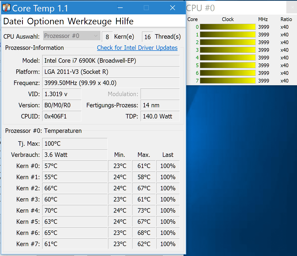

Meine CPU-Temps finde ich in Ordnung. Der i7-6900K erreicht mit den Auto-Einstellungen 4GHz bei 1,3V moderate Temperaturen.
Die Temps lt. Screen wurden nach 10 Min. mit Prime27X erreicht.
