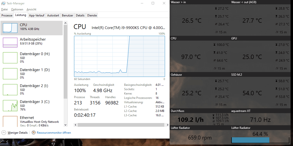

Kann der CPU Kühler wirklich kaputt gehen? Sowas ist mir aber nach über 10 Jahren Wasserkühlung noch nie passiert.

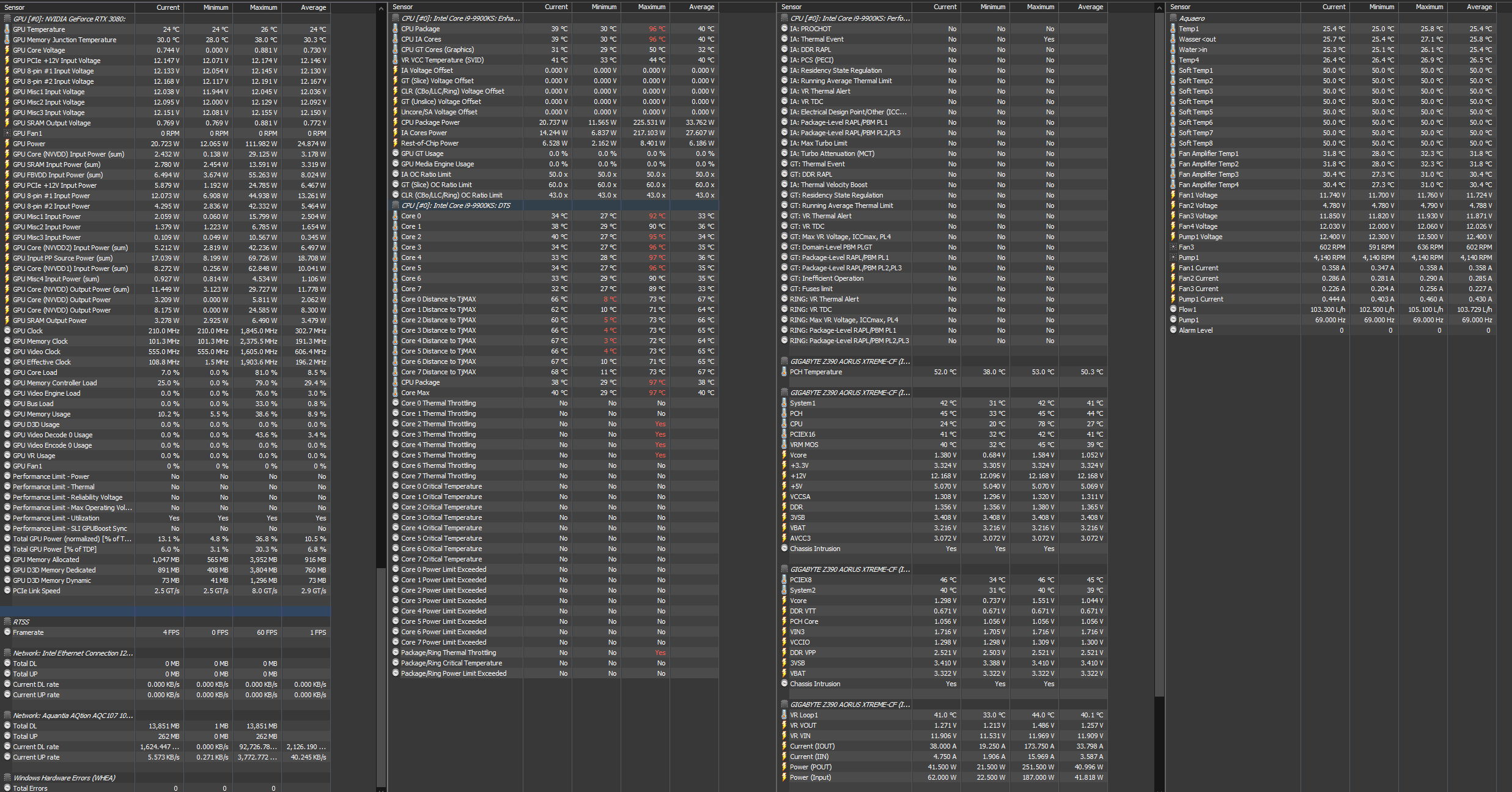

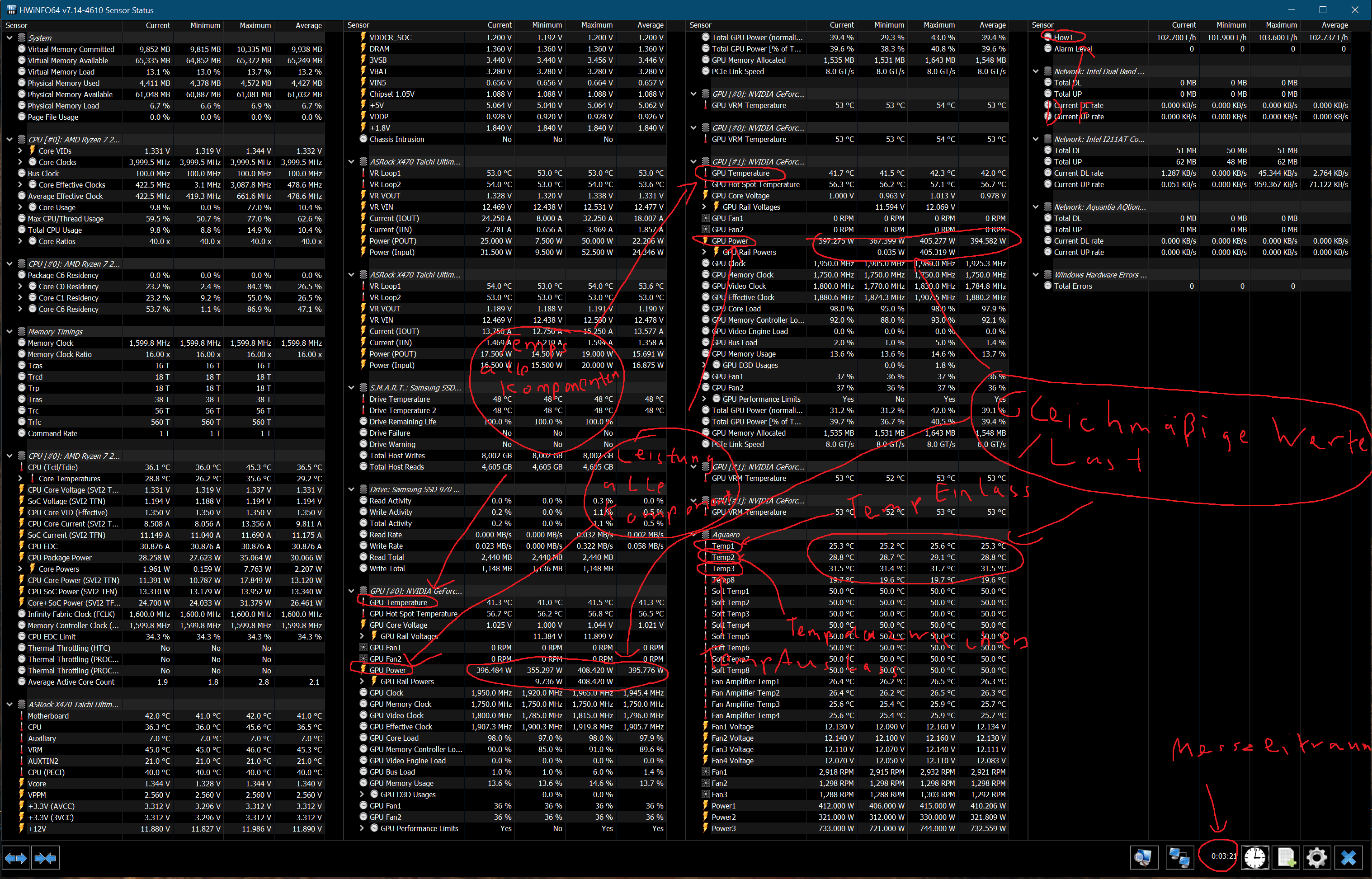

Die einzige Art und Weise, wie ein Kühler kaputt geht, ist dass er wortwörtlich kaputt geht und in Stücke zerbricht. Das ist ein Stück Kupfer und optisch völlig in Ordnung. Zeig doch bitte vollständige HwInfo-Screenshots, wo man auch alle Daten sieht und schreib auch dazu, welche Last anliegt.
Ungefähr so:
Passt das so?

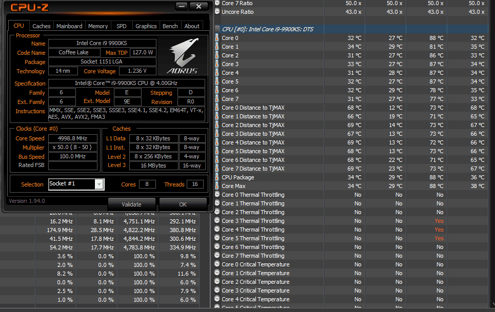

Wenn Windows Defender einen Scan macht, dann ist die CPU zu 100% ausgelastet und die Temp ist bei 100°C.
Ganz ok, ideal während Momentanaufnahmen, also während Last anliegt.

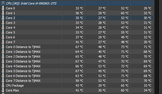

Ich mach nochmal ein Virenscan bzw. bin dran. Jetzt ist CPU Last laut Windows bei 11% aber CPU Temp immer noch über 50%. Glaub ja nicht an einen Virus etc.

Viren sind Softwareprobleme, Temperaturen Hardwareprobleme. Und ich bin recht sicher, dass irgendwas an der Montage des Kühlers nicht stimmt. Wenn der Durchfluss passt, ist es immer die Kühlermontage. Ach ja, Auslastungswerte ohne gleichzeitige Leistungsaufname sind fast wertlos.

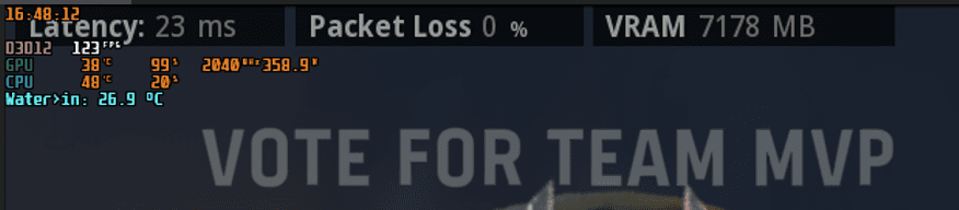

Hab hier noch ein Screenshot gefunden. Zwei Wochen alt:

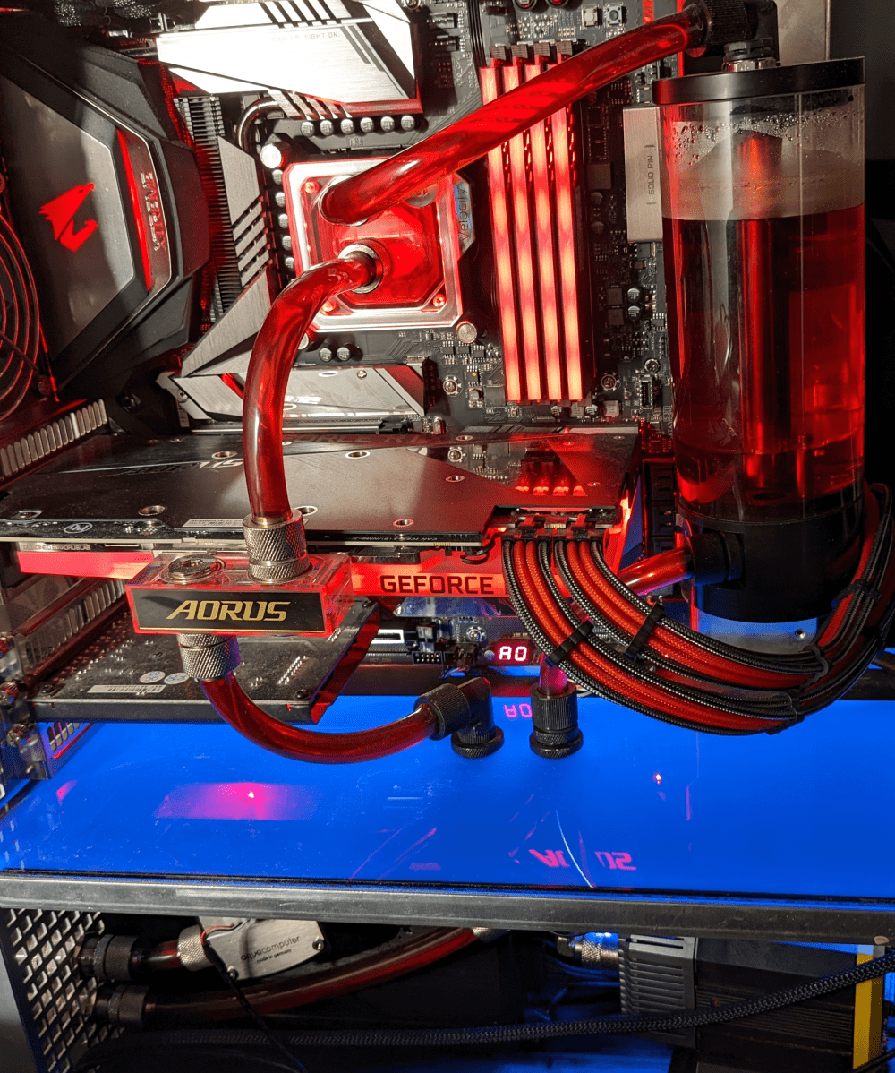

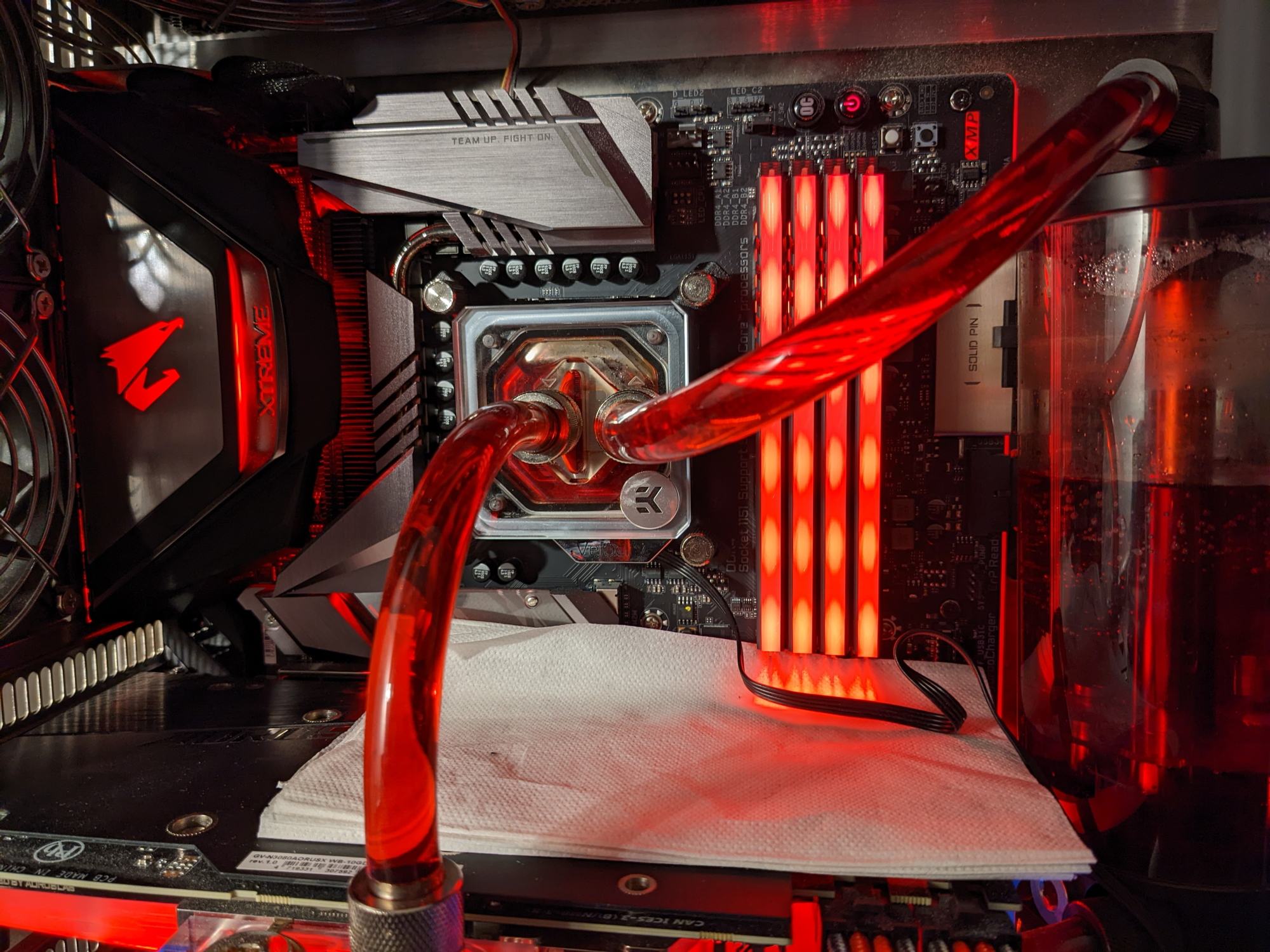

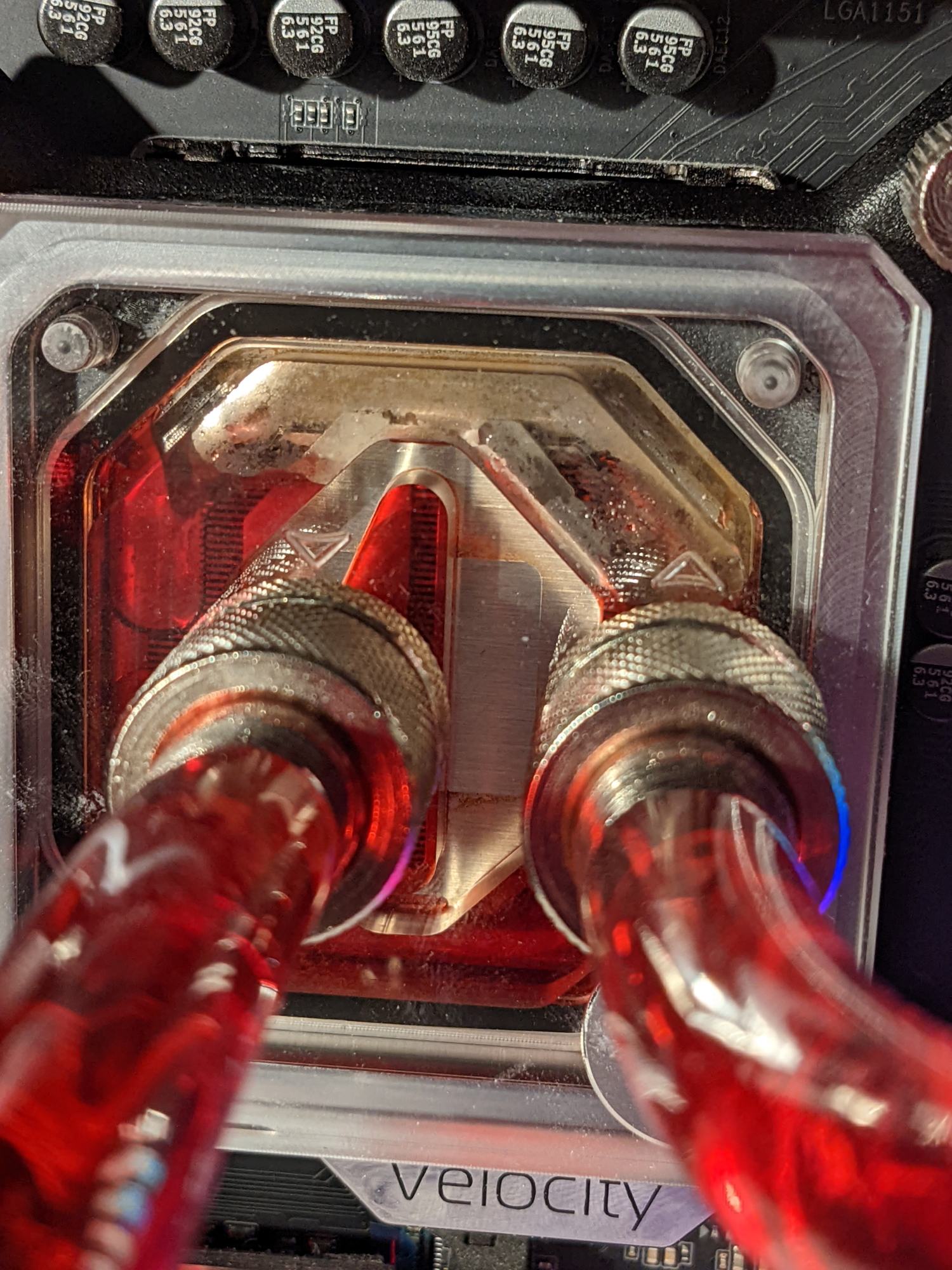

ggf. bin ich der Sache etwas näher gekommen. Hab den Kühler nochmals runtergenommen und um 45° anders montiert. Der Kühler füllt sich gar nicht mehr trotzt 110l/h.
Hab ich zu wenig Power in der WaKü bzw. sind meine Daten (Durchfluss) falsch?
So wenig Durchfluss, dass man das bei den Temperaturen so deutlich merkt, würde man auch bei der Grafikkarte deutlich merken. Hast du den Kreislauf für die gedrehte Montage entleert oder einfach so übernommen? Sind ja Schläuche.
Übernommen. Bzw. ein wenig abgelassen. Hab dann neue Schläuche dran getan von GPU an CPU und CPU an AGB. Aber jetzt ist der Kühler halb leer so wie er aktuell dran ist. Wird auch nicht gefüllt wenn ich die Pumpe auf 100% stelle.

Blöde Frage: die Pfeile am CPU Kühler: der Pfeil nach unten heisst Eingang und der nach oben Ausgang?

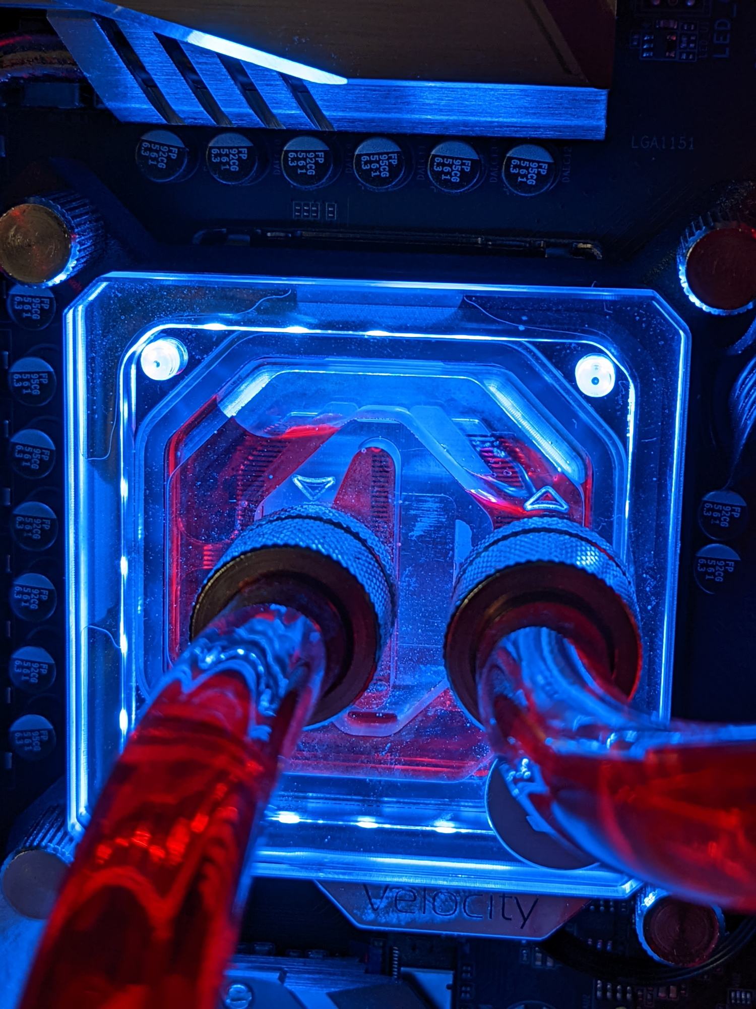

Hab den Kühler jetzt auseinander genommen und gereinigt. Die Jet-Platte sitzt und alles wieder verbaut. Keine Änderung.
Weiss nicht, ob das eine riesige Luftblase ist oder was da los ist. Nur wenn ich den Block 45° nach links drehe und montiere, ist diese Blase weg. Aber das Ergebnis ist das selbe mit den Temps.

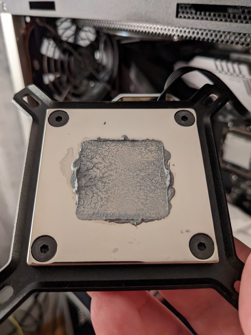

Es könnte weiterhelfen, sich mal das Abdruckbild der WLP auf dem Kühlerboden und der CPU mal anzusehen. Btw. was für WLP nutzt Du?

Hab ich gemacht bis die Blase weg ist. An den Temps ändert sich nichts. Nach dem die Pumpe bzw. PC aus ist, fliesst das Wasser etwas zurück und beim Neustart ist die Blase wieder da.
Der Radiator ist ca. 60cm unterhalb der Pumpe.

Werde den Kühler nochmals wegmachen und dann hier ein Foto beifügen vom Abdruck.

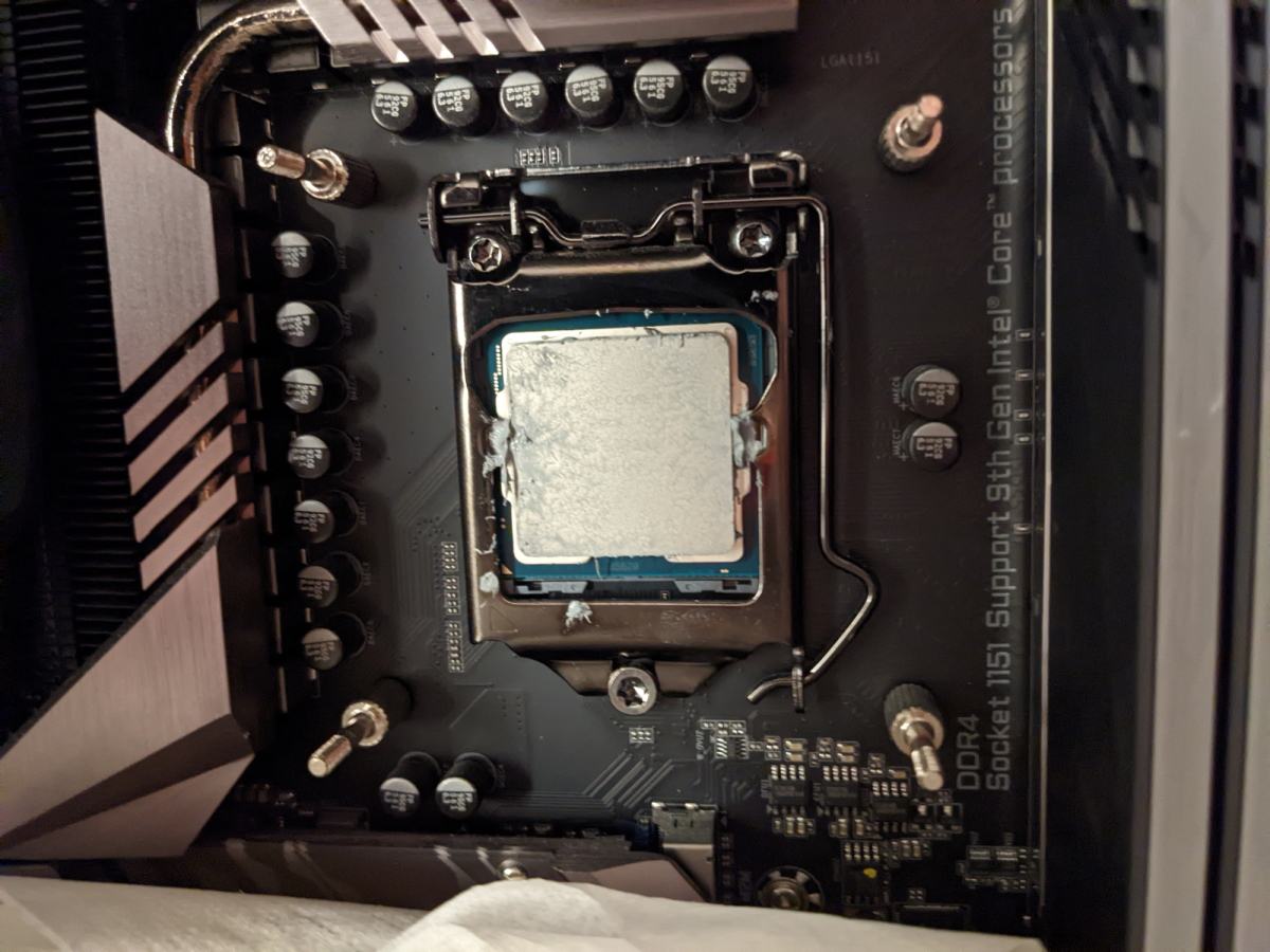

Hier mal Fotos vom Abdruck. Glaube langsam auch, dass entweder der Kühler nicht sitzt passt. Mehr anschrauben geht nicht mehr und die Temps sind die selben.
