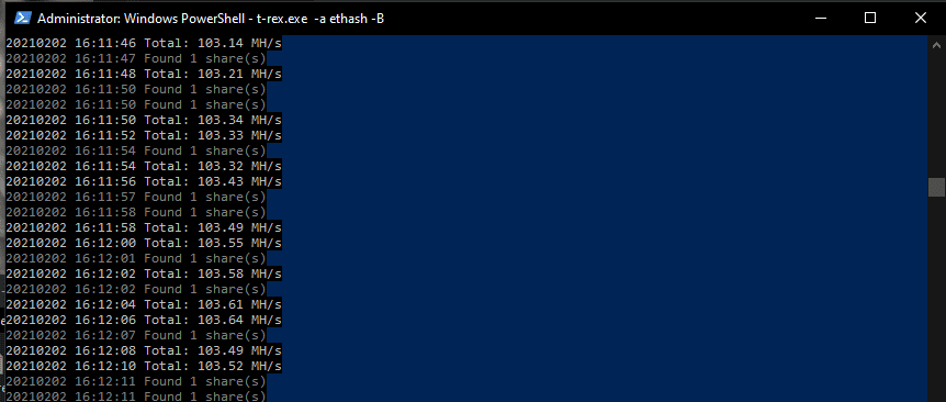

Jetzt müsste ihr aber aufpassen was ihr hier vergleicht. 55 Grad Memory bei echter VRAM Belastung glaub ich kaum. Schmeiß mal nen ETH Miner an und du siehst mindestens >80°C! @Obmawo
Aus meiner Sicht ist ETH Minen die Höchstbelastung beim VRAM. Ich habe unter Wasser meiner 3080 beim Zocken auch bloß umd die 70....schmeiß ich den Miner an gehts RIchtung 100°C.
Ich werde das mal testen.
ETH Minen stellt tatsächlich die Höchstbelastung dar wenn man maximale Speichertemperaturen sehen will. Aber auch FurMark im Burn-In Modus mit einer sehr hohen Auslastung des Memory-Controllers (75%, siehe GPU-Z) erreicht ähnliche Werte. Anders als beim ETH Minen, belastet FurMark eben alle anderen Komponenten auf dem PCB deutlich mehr, wodurch die Temperaturen bei mir zumindest nur unwesentlich geringer ausfallen (90°C vs 86°C, 3090FE Water, passiv Backplate). Beim Gaming sind die Temps. gut und gerne 10°C-15°C niedriger.

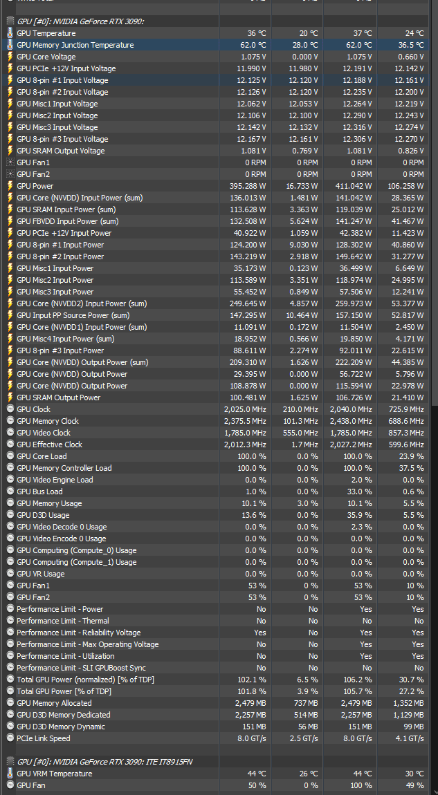

So, habe getestet.
62 Grad nach 1h:

Es ist allgemein bekannt, dass einige Karten stock beim Minen throtteln aufgrund Memorytemps. Das sieht man bei HW-Info ganz gut....wenn das "yes" bei thermal throtteling kommt.
also ich verstehe nicht was das für probs sind.
meine 3080 ftw3 ultra sehe ich bei dem vrams inkl übertaktung zwischen 50-60 grad.
bei ca. 20ghz Ramtakt.
HWINFO zeigt da 43 watt vram verbrauch und die 3 temp sensoren zeigen ähnliche Werte aber unter 60 grad.
