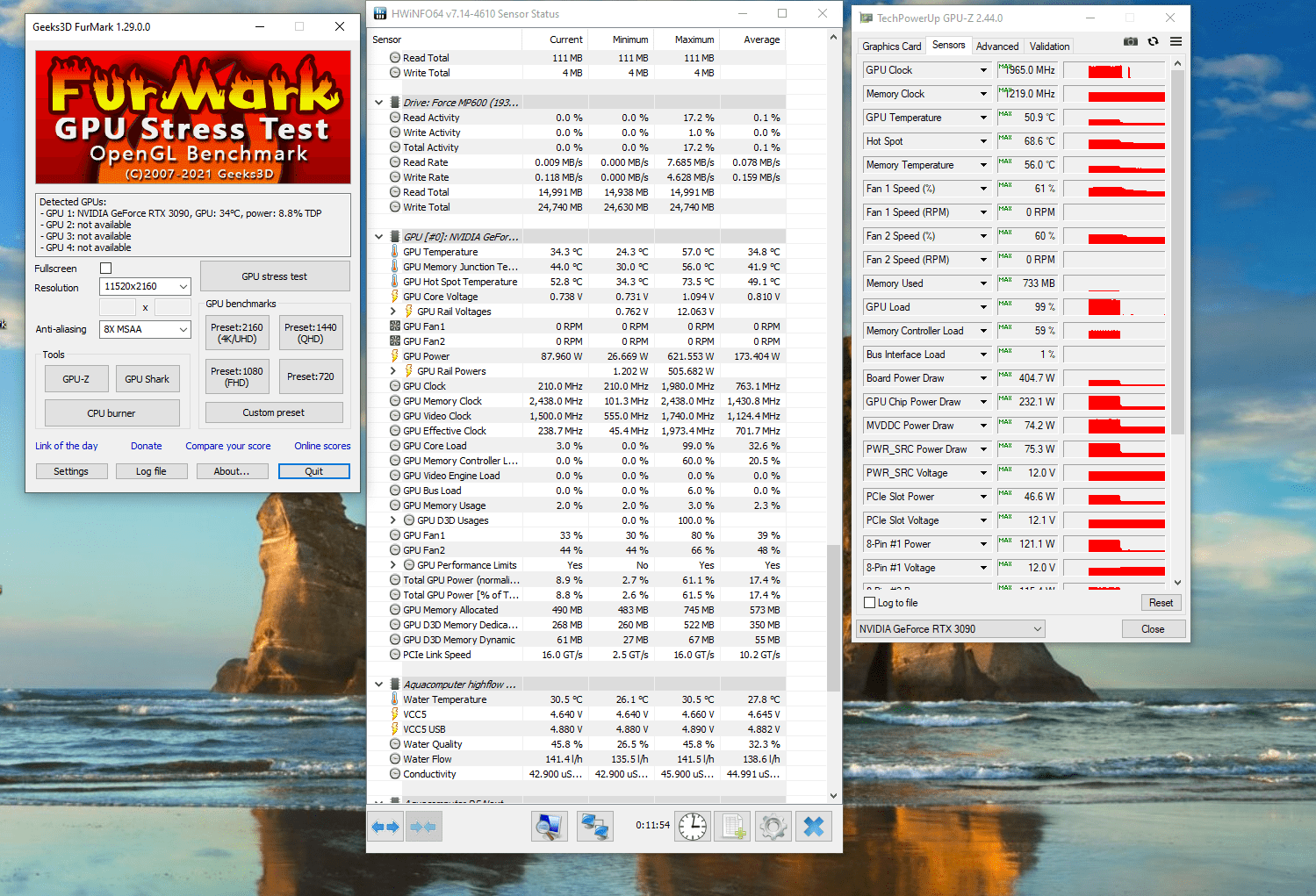

Moin liebe Freunde,
also ich hab den repaste nun gemacht:
Aber leider hat das kaum Verbesserung gebracht :
Wie man sieht nach wieder 25 Minuten Furmark liegt die GPU Temp bei knapp 51 Grad bei 30 Grad Wasser.
Ein Delta von 21 Grad, immer noch zu hoch, bin stark angefressen, ist nur eine Besserung von ca. 5 Grad. /:
Vielleicht war auch nicht wirklich mehr zu erwarten, was sagt ihr, so lassen jetzt?
Edit: Anbei auch die Werte von davor, als Übersicht: Temp check

21° Delta ist schon hoch, sollte deutlich weniger sein.
Irgendwas passt da nicht.

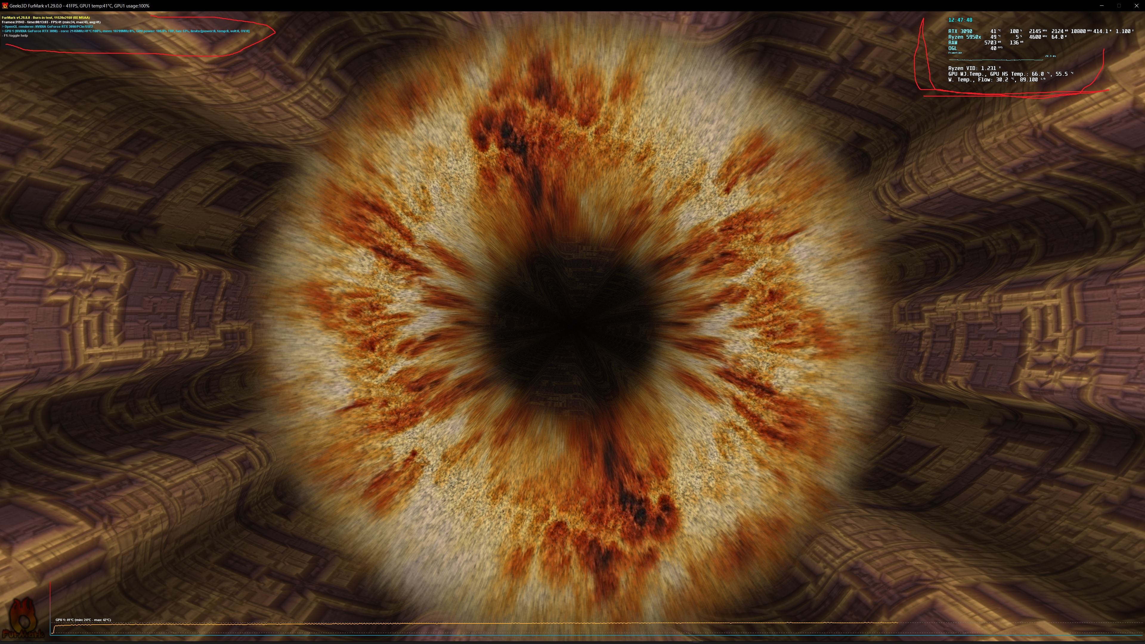

Bei so viel Wärmeleitpaste auf dem Die bin ich mir nicht sicher, ob die wirklich sauber und gleichmäßig rausgedrückt wird. Man muss da keine Wissenschaft draus machen. Aber das ist wirklich zu viel. Der AnpressdRuck ist vermutlich zu niedrig bei der Menge.
Zu viel WLP macht nichts aus, eher wenn die Pads zu dick sind und dein Block sitzt nicht richtig, ich benutze zwar LM, aber zwischen LM und WLP sind es 4-5° was es ausmacht
Am Kühlung dürfte es auch nicht liegen, wenn ich sehe bei 141l/h Durchfluss und bei 30° WT .

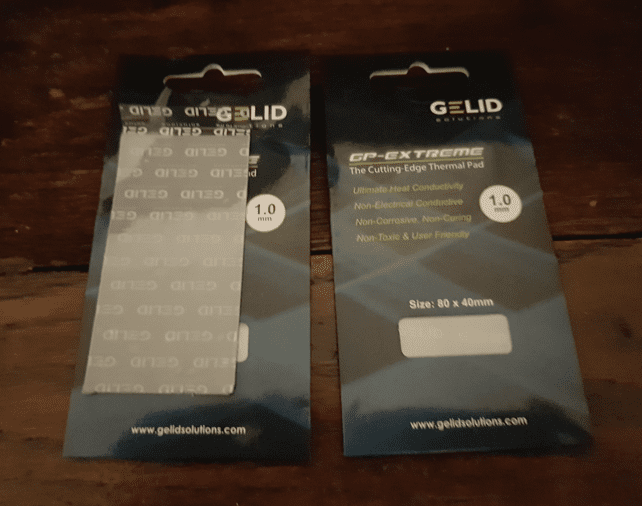

Die pads sind nun gekommen. 1.0mm
Bin allerdings nach wie vor noch unsicher, ob ich es probieren soll, hat einer von euch da vielleicht noch eine Meinung?

Ich habe auf meiner 3090 die gleichen Pads aber die 1mm hab ich nur auf den spuhlen.
Sonst habe ich 1,5mm überall und auf der Rückseite den Speicher mit 1,5 sowie Spannungswandler/spuhlenrückseite mit 2mm bestückt.

Die Pads benutze ich auch, normal sollte es keine Probleme geben.

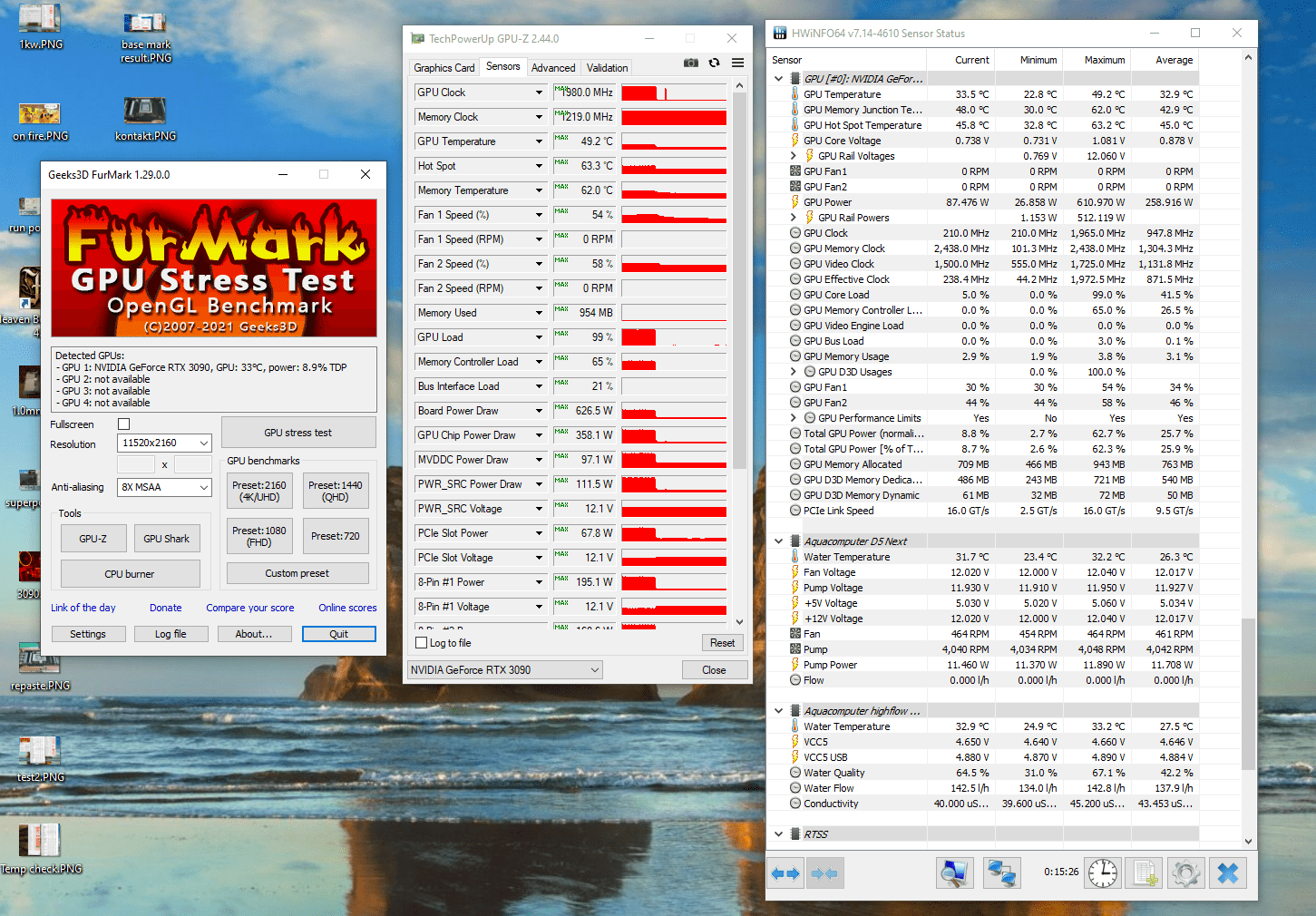

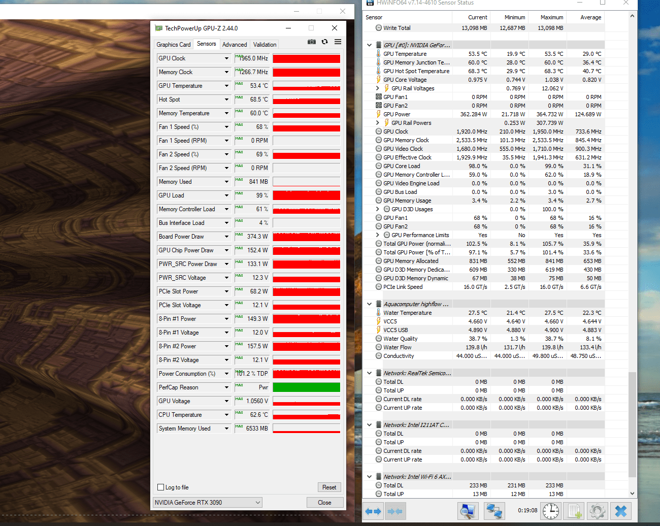

Und hier ein Test 25 Minuten Furmark,
es ist etwas besser geworden, kein Durchbruch aber runter auf 17 Grad Delta Wasser zu Chip temp:
Edit: Eigentlich ist es noch besser geworden, denn in dem Vortest hatte ich nur 400 Watt durch die GPU gejagt, jetzt hier waren es 650 Watt

Es ist und bleibt eine heisse 3090, entweder weiter probieren und viel Geld ausgeben oder einfach damit leben.
Gibt hier leute die 7x 3090 hatten und jede hat sich anders verhalten, abgesehen von den Krummen GPU Headern und Kühlern
