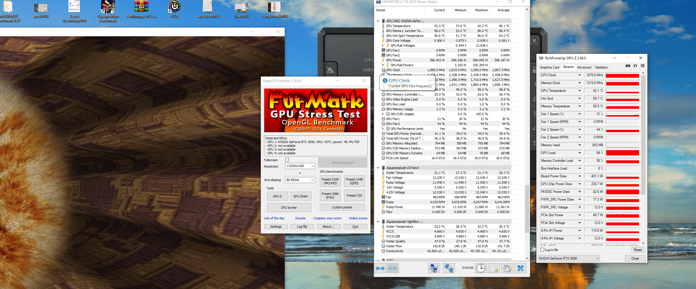

Holzis Ex-Interner WaKü Club "as good as it gets" ;) "Eine Reise von der Eiswand bis zum Mora"
Er wird kein LM mehr nutzen, da er seine alte Karte zum Löten verschickt hat und das darauf liegende LM herum geschleudert ist^^
Holzi ist das Gegenteil zu dir, du flutest alles, Holzi fackelt alles ab.
Mein Ventus 3090 hab ich ja auch abgefackelt:cry: RIP.
