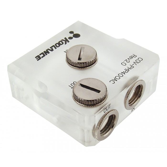

Das werde ich tun, DDC in Reihe bedeutet in meine Fall eine dritte Pumpe in den Kreislaug einbinden, richtig? Falls ja, wäre das eine Möglichkeit:
Sowas ist dann gemeint, richtig?:
Welches Teil (Deckel) würde den genau fehlen?

Ich hab nen nagelneuen Koolance DDC Deckel da den kannst du für Versand haben der liegt eh nur rum, oder kaufst halt einen.
Ist einer der sehr guten!
Pumpe entweder die DDC 3.25(etwas leiser) oder die PWM 3.2 weiter runterregelbar und zieht kein Strom übers Mobo, evtl. besser da du das den anderen beiden besser anpassen kannst.

Hier mal nen Bild du solltest auch die Pumpen abklemmen und zusätzlich einfach die beiden Pumpen Räder entfernen, da der max. Durchfluß mit 72l/h(LT 2600) Bremsen könnte.
Der Deckel ist einer der leisen und vom Durchfluß mit der beste, den kriegt man übrigens nicht mehr.
Würde auf jeden Fall einen schweren DDC Deckel aus Metall nehmen. Reduziert die Virbationen/Geräusche.

Ich weiß halt leider nicht wie ein ddc Deckel aussieht. Darum fragte ich ja. Das auf dem Bild sieht denke ich mal nicht nach einem ddc Deckel aus.
Doch genau nach einem DDC Deckel sieht es aus :LOL:
Achso, na dann. Ich merke schon das ist ja doch ganz schön komplex, was es da so alles gibt, das erfahre ich nun erst. Aber gut zu wissen. Ich lerne ja noch immer was dazu.
