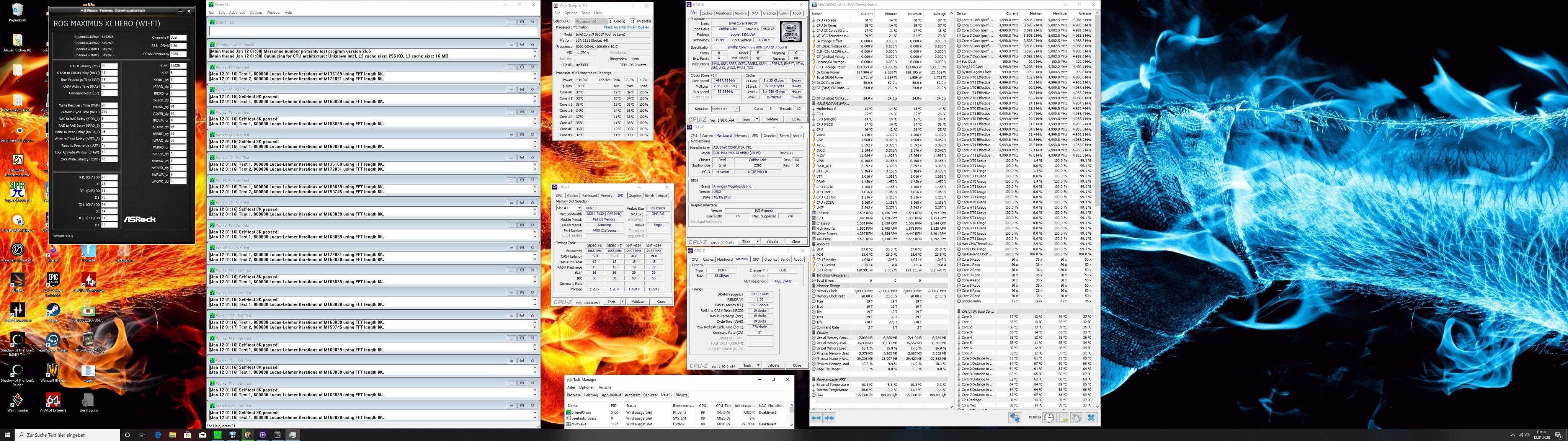

Mal als Beispiel ich komm beim 9900K mit DirectDIE nur deswegen auf super Temp´s durch den hohen Durchfluß, da ich die wärme extrem schnell abführen kann, allein das drehen des Kühler´s wären schon schlechtere Temp´s.Delta vom Radi ist natürlich genauso wichtig.
Hier mal als Chiller Beispiel 10Grad Wasser mit extremen Durchfluß.
Übersehe ich den hohen Durchfluss oder ist der nicht aufgeführt, auch die Wassertemp. fehlt mir. Ich habe 2 D5 Pumpen auf 100% Leistung gebracht und damit bin ich auf 220l/h gekommen. Gebracht hat das aber so gut wie nix. Muss wohl an meinen Sensoren liegen. Obwohl alles digitale Vision, Next und cali.
