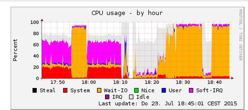

nun habe ich folgendes Problem: Wenn ich Dateien von meinem PC auf den Server übertragen will funktioniert das zu Beginn sehr gut und die Dateien werden mit 80-90mb/s übertragen. Irgendwann bricht jedoch die Geschwindigkeit ein und ich weiß nicht wieso.
Bei der CPU Usage habe ich folgendes gefunden (siehe bild) Nach einer gewissen Zeit (5-10 min) geht die Wait - IO hoch.
Weiß jemand was das sein könnte und wie ich das behebe ?

Was für Platten sind verbaut, Raid? Auf wieviel sinkt die Geschwindigkeit? Von was für einem Gerät werden die Daten übertragen? Hat dieses eine SSD? Ist es ein LAN?

Es passiert hauptsächlich bei der Samsung die ich neu in das System eingebaut habe und auf Ext4 formatiert. Die Daten werden von meinem windows 7 pc von einer wd green 3tb übertragen. Die Geschwindigkeit sinkt auf ca. 30mb/s, Aber auch nur bei Dateiübertragungen über 10GB.
Und das ganze über eine 1gb lan mit ner fritzbox 7360. der haupt pc hat eine ssd, die daten sind aber nicht da drauf.

4gb Daten sind kein Problem 80-90 mb/s. Wenn ich aber 4 4gb Daten auf einmal schicke geht's wieder runter mit dem Speed. Speicherauslastung zeigt 5-6% an
Irgendwann ist der Speicher Deines NAS voll, genau dann bricht die Übertragungsrate auf genau den Wert ein, den die Platten wegschreiben können.

So Kabel wurde getauscht und Ram auf 8GB erweitert. Problem tritt leider weiterhin auf, SMART werte sagen alles Okay. Nun kann ich anstatt 10gb große Dateien 15GB große dateien übertragen ohne das die Geschwindigkeit unter 90mb/s sinkt. Werden mehr dateien auf einmal gesendet die in Summe die 15GB überschreiten sinkt die Geschwindigkeit auf ca. 30mb/s ab.

Ich denke nicht dass es am treiber liegt, da alle anderen Platten einwandfrei funktionieren. Bei deren Übertragung geht die wait I/o auch nicht hoch. ich denke das die 5tb Festplatte einfach nicht hinterher kommt und irgendwie probleme hat.

Was passiert denn wenn du lokal auf die Festplatte schreibst?
Ohh, hab mich vertan ist eine 5tb ST5000DM00-1FK1.
Auch wenn ich von einer auf die andere Festplatte innerhalb des servers kopiere bricht die geschwindigkeit ein.
Scheint an der Festplatte zu liegen, macht überall probleme... Ich versuch mal einen anderen Sata Port.
Ja, ohne SMR, trotzdem mist :d hab ich wieder mist gekauft.... Nur um bisl Geld zu sparen... Naja nächstes mal kauf ich wieder eine vernünftige...
