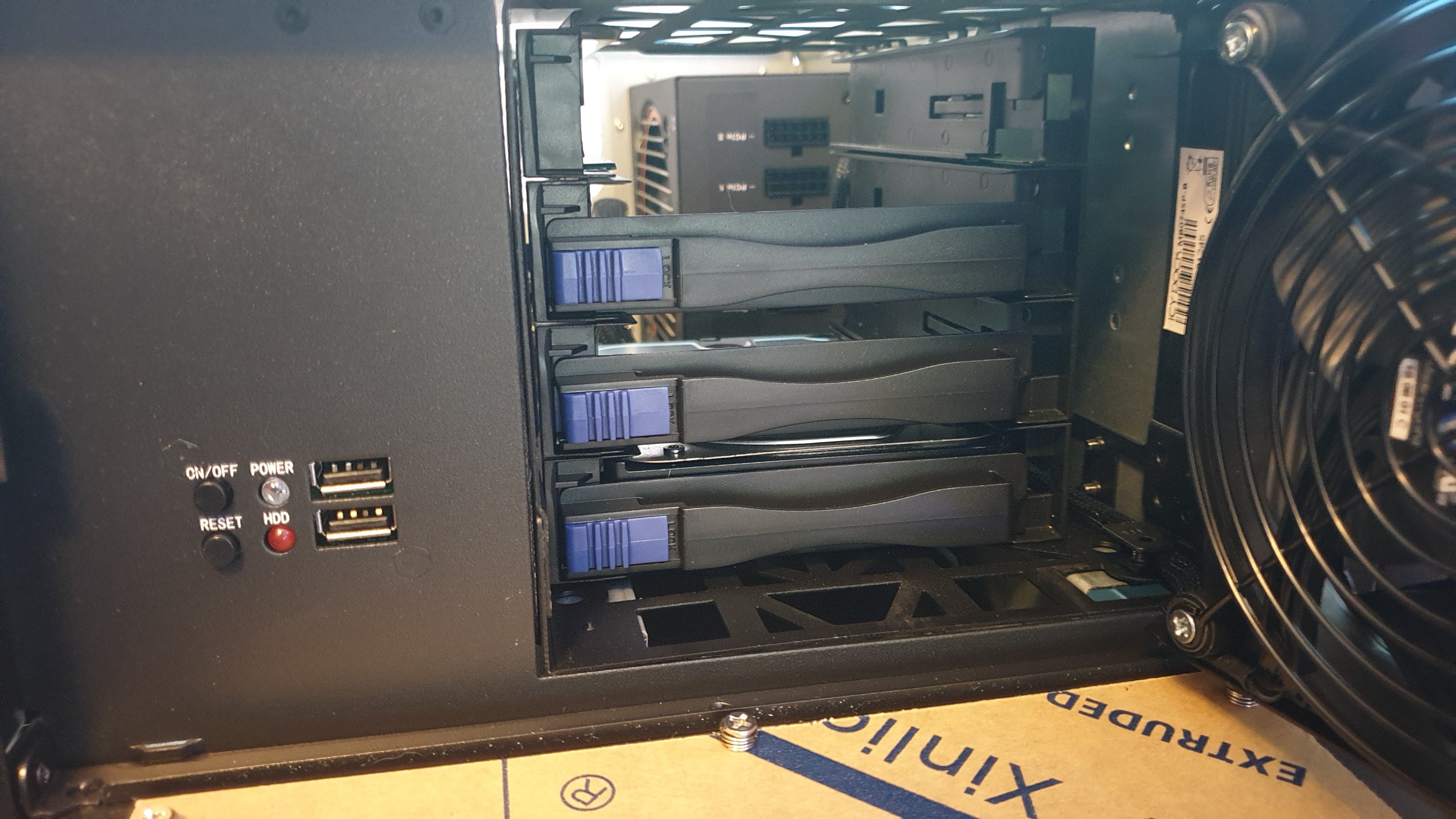

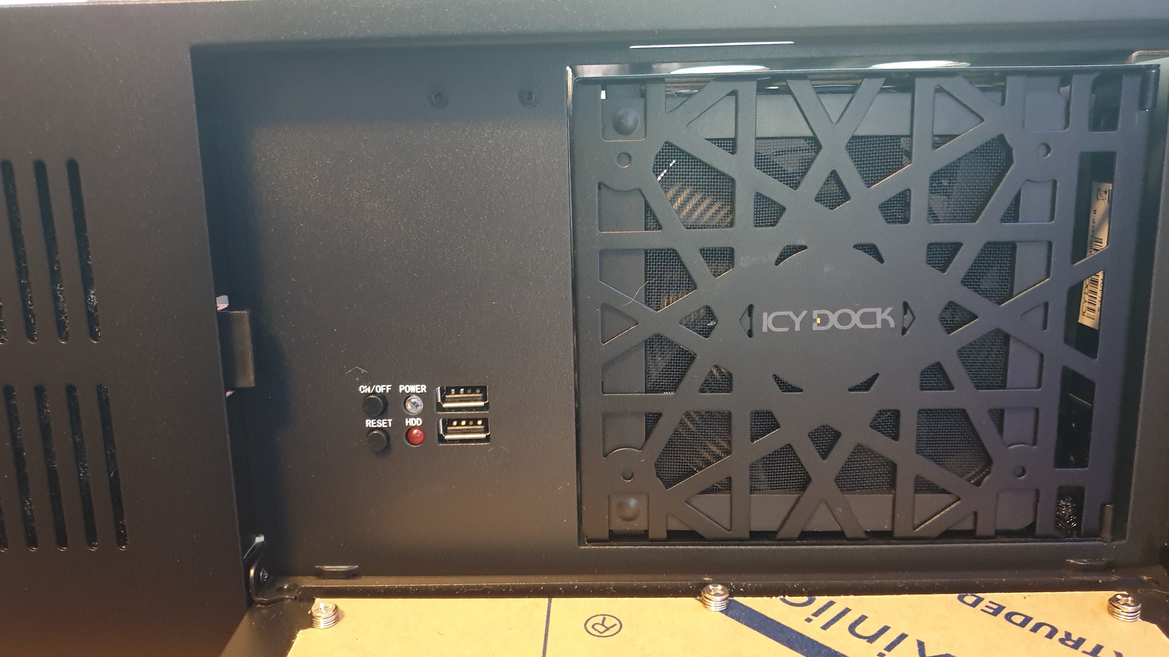

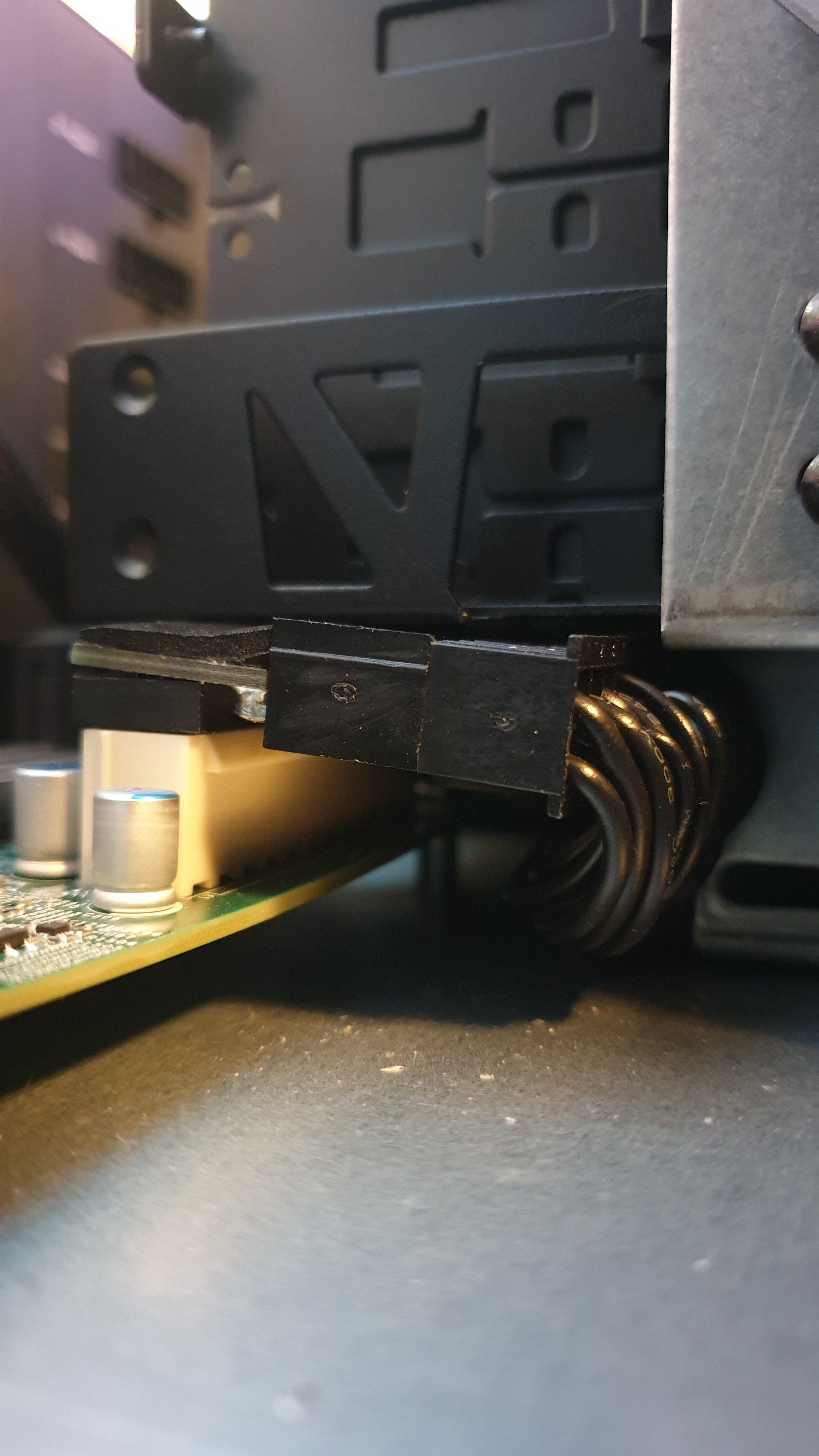

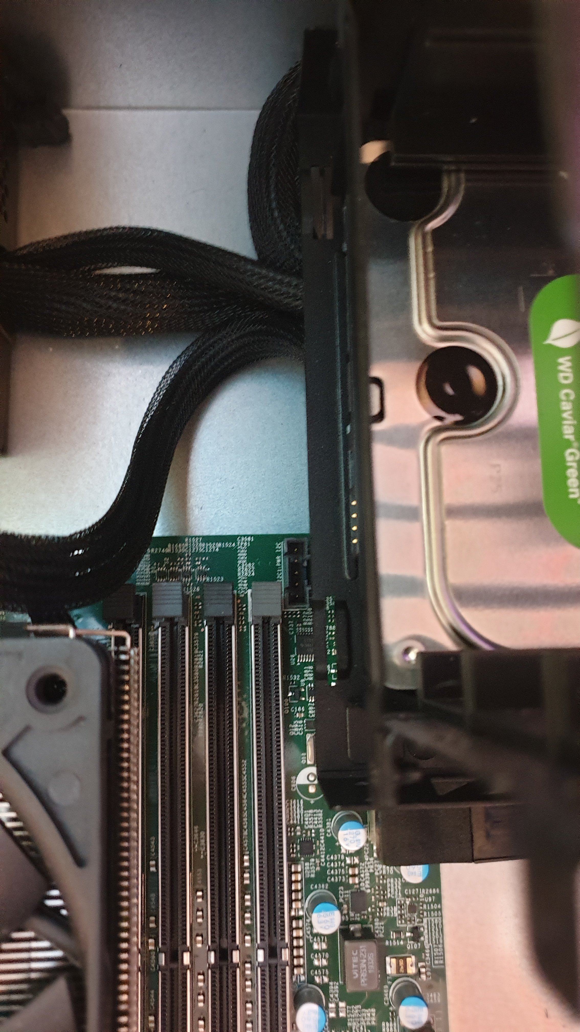

Kurzes Update nachdem das Gehäuse und der Festplattenkäfig inzwischen angekommen sind:
Beim Einbau musste ich leider feststellen, dass bei meinem Mainboard (Supermicro X11SCA-F) der ATX Anschluss ganz oben in der Ecke ist. Wenn man den Festplattenkäfig Icy Dock dann entsprechend einbaut, hängt dieser über die Hälfte vom Anschluss und der Stecker lässt sich nicht mehr einstecken (ca 1cm Platz zwischen ATX Stecker und Festplattenkäfig). Also kurzerhand folgenden ATX Winkel bei Amazon bestellt: ATX Winkel. Dieser ist am Samstag angekommen und ich konnte weiter zusammenbauen. Letztlich ist der Zusammenbau ein Millimeter genaues Gefummel gewesen, da das ATX Kabel beim Winkel dann an den untersten 3,5 Schacht des 5,25 Einbaukäfig des Gehäuse stößt... Nachdem ich dann die Griffe vom Icy Dock abgenommen hatte (müssen sowieso ab falls man die Klappe des Gehäuse nutzen will, wobei man dann eventuell Lüftungslöcher in das Plexiglas machen sollte :unsure:) hat alles reingepasst. Denke aber das ist wirklich nur dann so ein "Problem", wenn der ATX Anschluss des Mainboards so extrem weit oben sitzt und ist meiner Meinung nach nur bei sehr wenigen Boards der Fall.
An sich liegen die HDD's nur in dem Icy Dock und werden vorne auf der linken Seite eingeklippst (Modell ohne Backplane) und haben somit etwas spiel. Im ersten Aufbau habe ich 2 HDD's im Icy Dock gehabt und hatte an sich keine Probleme. Jdf. sind mir keine großen Vibrationen / erhöhte Temp. etc aufgefallen (habe aber direkt den Lüfter gegen einen BeQuiet PWM getauscht). Server ist an sich relativ ruhig, jdf. bisher, hatte aber noch nicht die volle Last drauf, da gerade noch am Einrichten und mit FreeNas am vertraut machen etc. :-)
Bin deshalb bisher zufrieden mit meinem Aufbau, da die Kombination aus Inter Tech 4088 und Icy Dock Black Vortex mit dem optionalen Winkel mich jetzt insgesamt 105€ gekostet hat. Für mich die günstigste und vor allem direkt in Deutschland verfügbare Variante, bei der man 11x 3,5 HDD's verbauen kann in Kombination mit einem ATX Netzteil und einer Tiefe von max. 450mm mit 4HE.
Falls jemand eine andere Alternative in dem Preisrahmen aus Deutschland hat wäre das natürlich auch spannend 8-)
Hier noch Bilder wie knapp es am Ende ist :rolleyes2:
