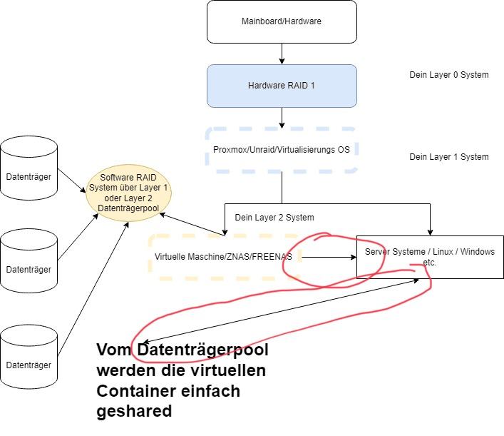

Mal ein Beispiel wie ich das meine:

Diese beiden Pfeile in deiner Skizze habe ich aber noch nicht ganz kapiert:
Angenommen, ich möchte ein Truenas Core und zusätzlich eine Linux- und eine Windows VM aufsetzen.
Ich “raide“ Proxmox auf zwei kleinen SSDs. Weise alle HDDs und NVMe der Truenas VM zu. Erstelle dort Speicherpools für Hot- u. Cold Storage, ggf Cache…
Müsste ich dann die beiden anderen VMs auf Truenas-Ebene aufsetzen? Dann macht Proxmox eigentlich keinen Sinn… Oder kann ich Ressourcen von Truenas (separater Speicherpool), an Proxmox „zurück routen“ (sorry für die unprofessionally Ausdrucksweise, ich hoffe es ist zu verstehen was gemeint ist).
Danke und einen schönen Tag 😉
Ja, kannst du - so wie das ein jedes NAS macht: Via shared folder. Also z.B. NFS, SMB oder ähnliches - zumindest mache ich das so. Man könnte sicherlich auch mit mountpoints oder ähnlichem arbeiten, aber da bin zumindest ich raus.
Klar, manchmal sieht man den Wald vor lauter Bäumen nicht… 😄 Danke!
Gemeint ist das du dann als logical Volume (ist eh virtuell) Speicher von dem TrueNAS Pool einfach an die VM weitergeben kannst.
Du erstellst die VM über proxmox kannst aber deinen Pool verwenden um Speicher zur Verfügung zu stellen. Da kannst du dann flexibel sein

Sorry, aber ich frage zur Sicherheit noch mal nach. Die Antwort ist für mich nicht eindeutig. Geplantes Setup ist: Proxmox und darauf TrueNas + ggf. weiter VMs. Wie bilde ich das plattenstrategisch am sinnvollsten ab?
Ich frage mich in dem Zusammenhang, ob RAID für das Hostsystem überhaupt zwingend erforderlich ist, wenn ich täglich sichere. Ist doch unkompliziert wiederhergestellt, oder? Ich brauche ja keine Hochverfügbarkeit.
Proxmox oder TrueNAS Scale - würde mir beide mal anschauen.
TrueNAS Scale finde ich moderner…
TrueNAS basiert auf ZFS und „RAID“ ist impliziert- mindestens Mirroring
