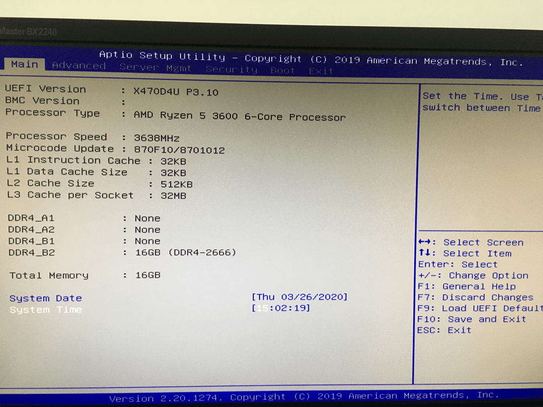

So, das neue Mainboard ist die Tage angekommen, im ersten Moment sieht es erst mal besser aus, da jetzt auch das "Display" auf dem Mainboard zumindest Zahlencodes ausspuckt.
Das blöde ist jetzt nur, dass der Server immer noch nicht bootet, mit dem neuen Board ist jetzt noch nicht einmal das BMC/IPMI erreichbar, laut Beep Codes (5 x schnell) scheint ebenfalls ein Defekt der CPU vorzuliegen, kann das sein, dass ich ein "altes" Mainboard erhalten habe wo ich noch erst ein BIOS Upgrade etc. vornehmen muss oder ist dann eher auch der CPU vom alten Mainboard geschrottet worden ?

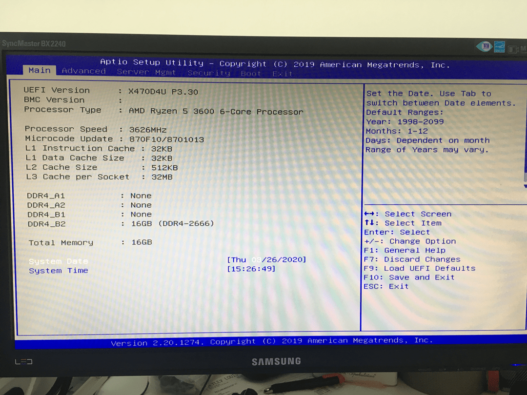

Hi,

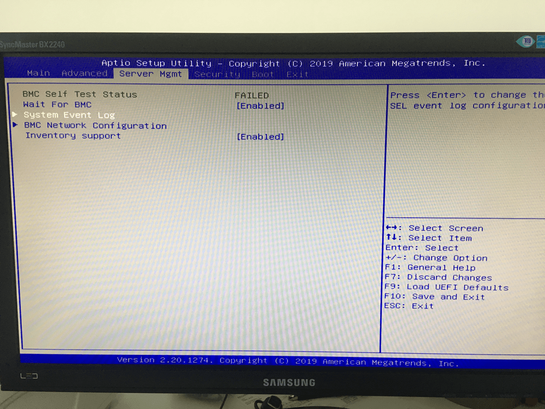

nachdem ich ein CMOS Reset durchgeführt habe, bin ich auch ins BIOS gekommen, es war auf Version 3.10 und ich habe jetzt mal ein Update auf die 3.30 durchgeführt, was komisch war/ist, dass für BMC keine Version angezeigt wird und es anscheinend auch einen Fehler für den "BMC Self Test gibt".
Beim Bootvorgang dauert es auch extrem lange bis ich überhaupt ins BIOS springen kann, in dieser Zeit steht am unteren linken Bildschirmrand foldendes: "DXE -- NVRAM Initialization .... 61", "DXE -- SouthBridge Initialization ...70", "DXE -- PCI Bus Enumeration ..." danach kann ich dann mit F2 ins Bios springen.
Aber zumindest CPU und RAM etc. scheinen in Ordnung zu sein und zu funktionieren.
Viele Grüße
Hi,
du könntest noch probieren das BMC zu updaten, eventuell ist es nur "zu alt" sonst wäre das ja schon wieder ein defekt was ich nicht für dich hoffe.

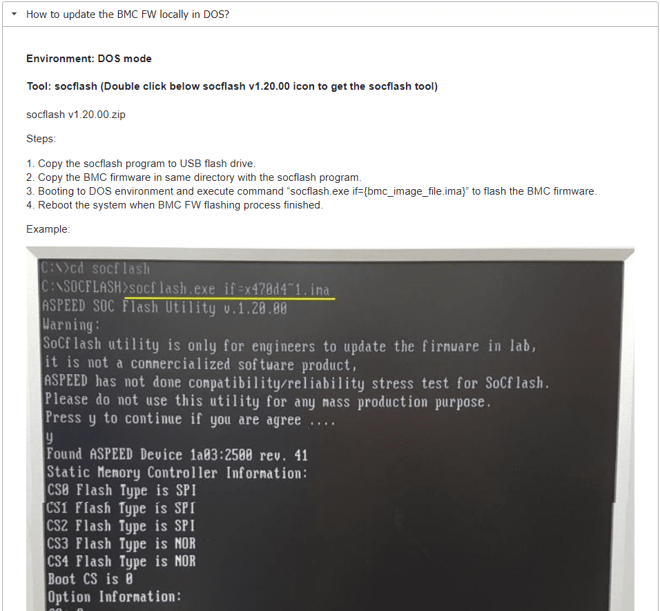

Hi,
kann man das via BIOS updaten/installieren ? Ich hatte bei ASrock nur einen Guide gesehen aus einer DOS Shell, wollte jetzt aber eigentlich nicht extra noch nen Windows installieren :-(
Habe parallel auch mal dem ASrock Support geschrieben, mal sehen was die dazu sagen.
Danke dir und viele Grüße
bisher hab ich sowas immer mit nen Dos Boot stick gemacht ;)
oder halt direkt aus dem Bios, unter win never ;)
lg
achso ;-) also dann am besten mit z.B. Rufus einen Stick mit FreeDOS erstellen und dann dort das BMC Image + SOCFLASH Tool in einen Ordner packen und dann diesen Prozess durchführen oder ?
Werde ich heute Nachmittag mal probieren.
### UPDATE ###
Problem scheint gelöst, über FreeDOS und das aufspielen des BMC Image ist das System wieder am Start.

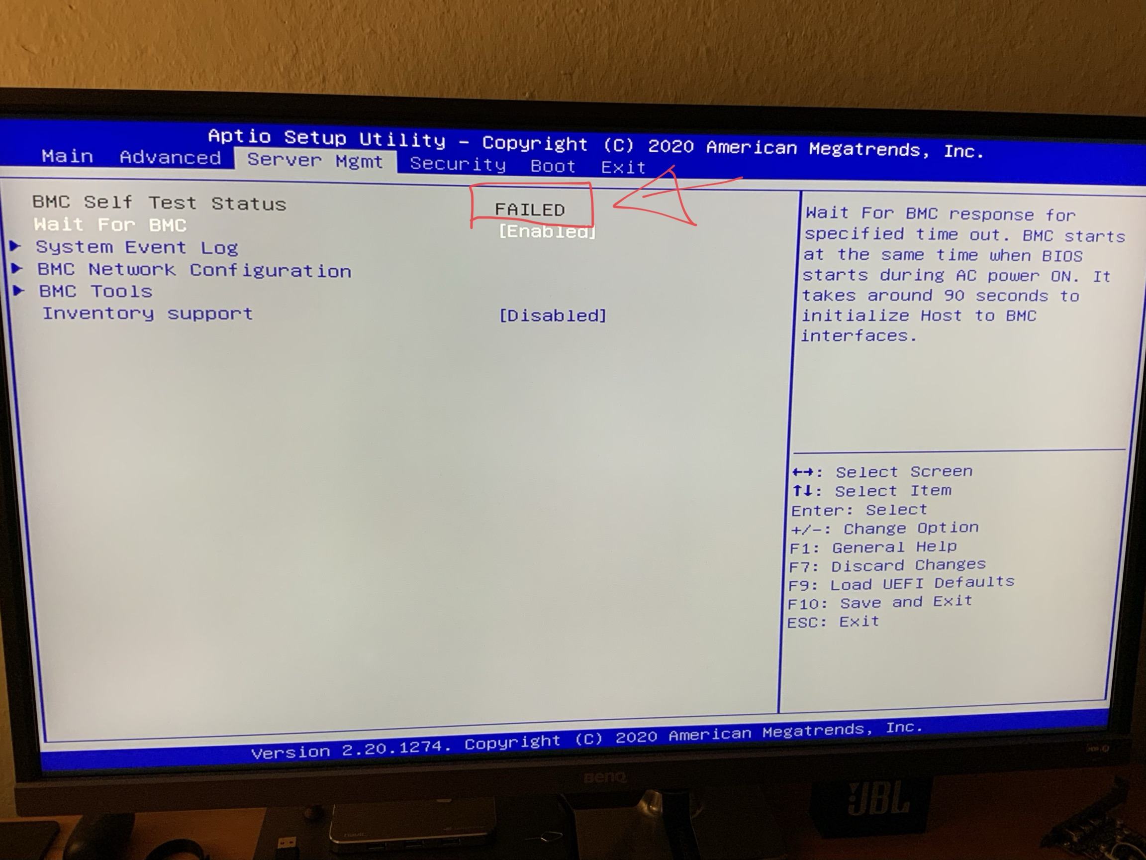

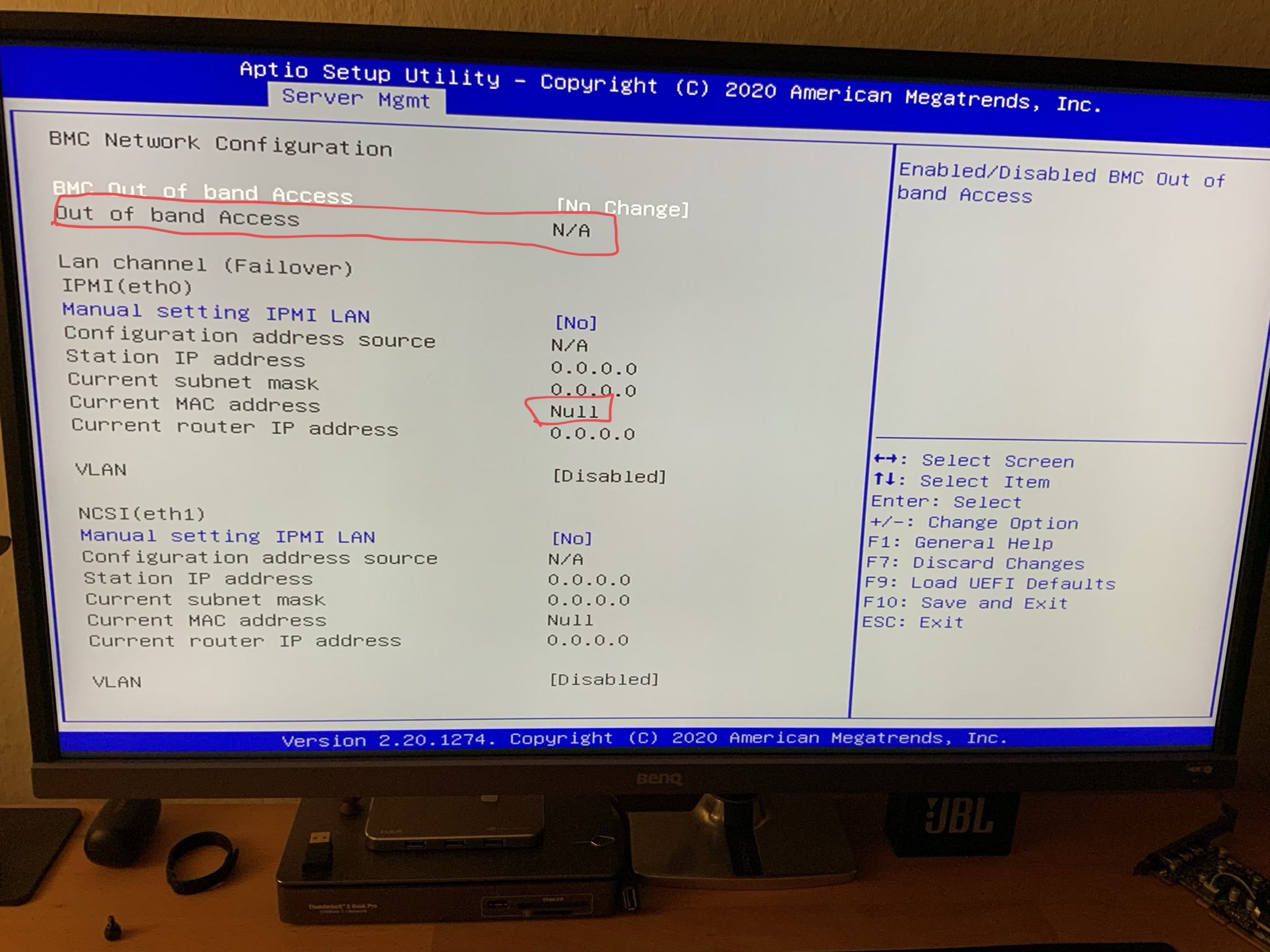

Ich habe ein ähnliches Problem. Das Mainboard lässt sich nur noch über den onboard VGA-Port ins BIOS starten und das anschließende booten von einem Betriebssystem (z.B. Windows10) endet in einem Blackscreen. Das BCM wird nicht mehr gestartet (Im BIOS steht permanent „Failed“) und das IPMI Webinterface lässt sich deshalb nicht mehr verwenden. Ein Update des BCM mittels Socflash ist nicht möglich, weil sich Freedos nicht starten lässt. Jemand eine Idee, was ich jetzt noch machen kann?
