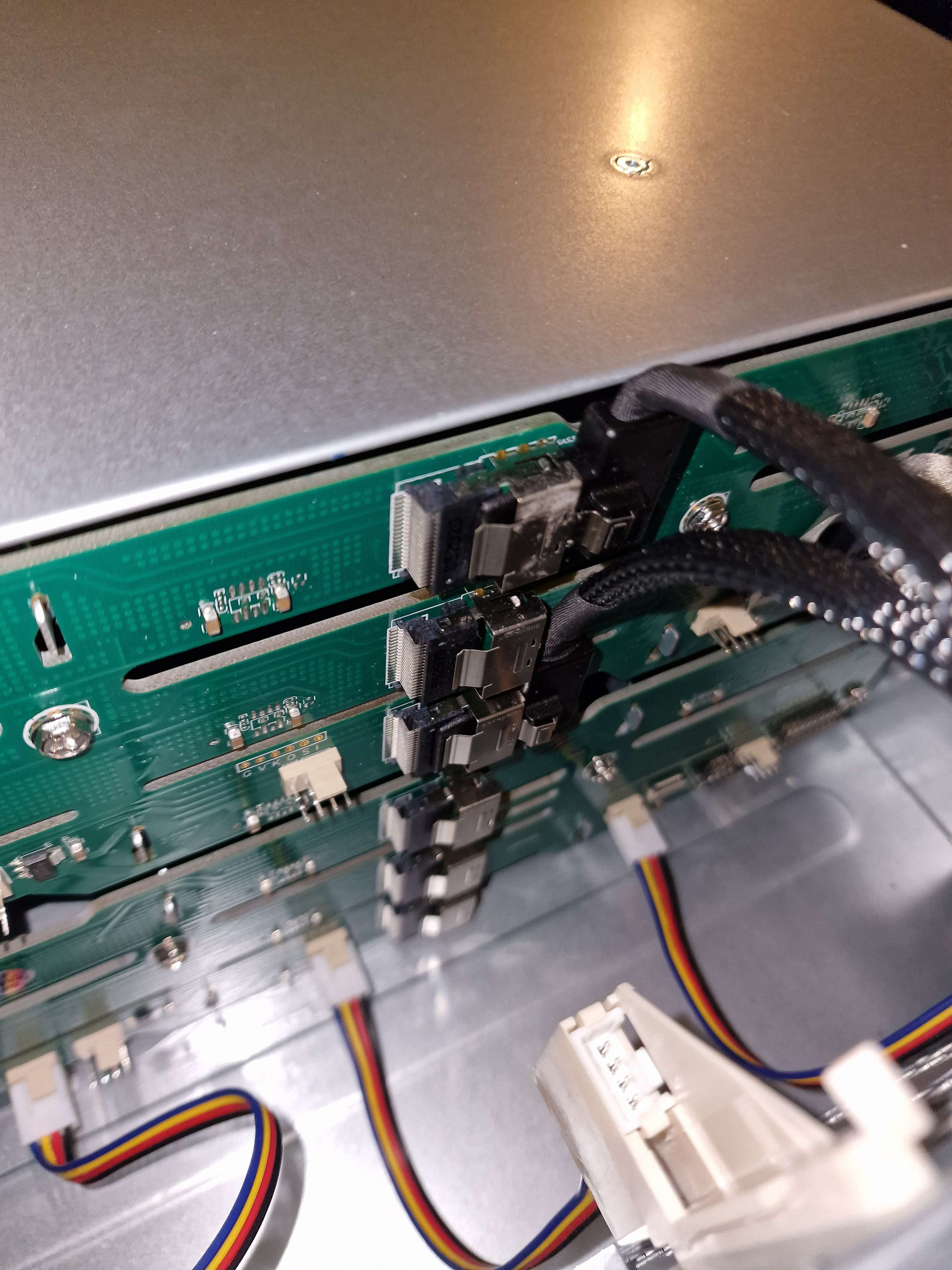

PS Das Case ist heute da hier was zum lachen siehe bild !
PSS: Steht noch nicht im Hauptread aber anscheinend brauch ich so viele SAS Controller das ich 9 Ports versorgen muss. Dachte es wären nur 3... joa shiet
Edit 2: Macht es einen unterschied wenn ich einen 4xSata zu SFF-8087 direkt an den Board anschließe ? Würde das gehen ? 2. Anerkung...das Case erlaubt nur LOW bracket Karten wenn ich das ding je wieder zu machen will.... Joa fehlkauf ...
Ich verstehe gerade nicht so ganz dein Problem mit den Anschlüssen.
Normal nimmt man solche Kabel die vermutlich bei den Gehäuse auch passen werden:
Genau. Ich wollte wissen ob es da durch Treiber oder sonstiges Probleme gibt. Kenn mich da nicht so aus aber wenn das einfach so geht kann ich somit auf 2 PCI slots gehen. Verbaue aber dafür LSI SAS die wiederum 200€ pro stück kosten aber im Bugge sind. Das erweitert auch meine Mainboard auswahl.

Dein Kabel-/Adapter-Problem mit SAS hast du ja nur deshalb, weil das Gehäuse eine Backplate hat. Die haben halt fast ausschließlich SAS-Anschlüsse, weil das nun mal der Standard bei Servern ist. Da du aber mit Sicherheit keinen SAS-Controller separat kaufen willst, brauchst du also ein SATA auf SAS zur Backplate um dann den Onboard SATA-Controller des MB zu nutzen. Auch das kann man Servern im Grunde nicht empfehlen.

Hast ja schon nen SAS-Controller gekauft. Also brauchst du den vom Kollegen hier erwähnten Adapter, wenn du SATA Platten anschließen willst.
Uhh genau solche infos brauch ich. Wiso kann man das letztere nicht empfehlen ? Dachte jetzt ok kaufe nun (wenn es je dazu kommt) 2x SAS Controller mit 8 Ports und schließe den letzten Port an das Board direkt.
