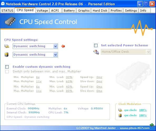

@behre: Nein, leider funktioniert noch gar nichts. Also, was den Luefter betrifft. Wenn ich die brightness control einschalte, greift die. Habe auch schon versucht, NHC neu zu installieren, und ich habe definitiv die aktuelle Version....
Bin ein bisschen ratlos.
Die angehaengten Dateien zeigen meine Einstellungen. Das ganze uebrigens unter XP.
Gruss,
Poldy

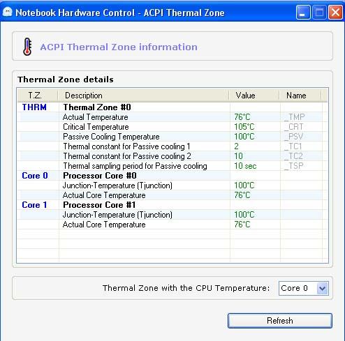

CPU Temp > 80° | HD Temp > 40°

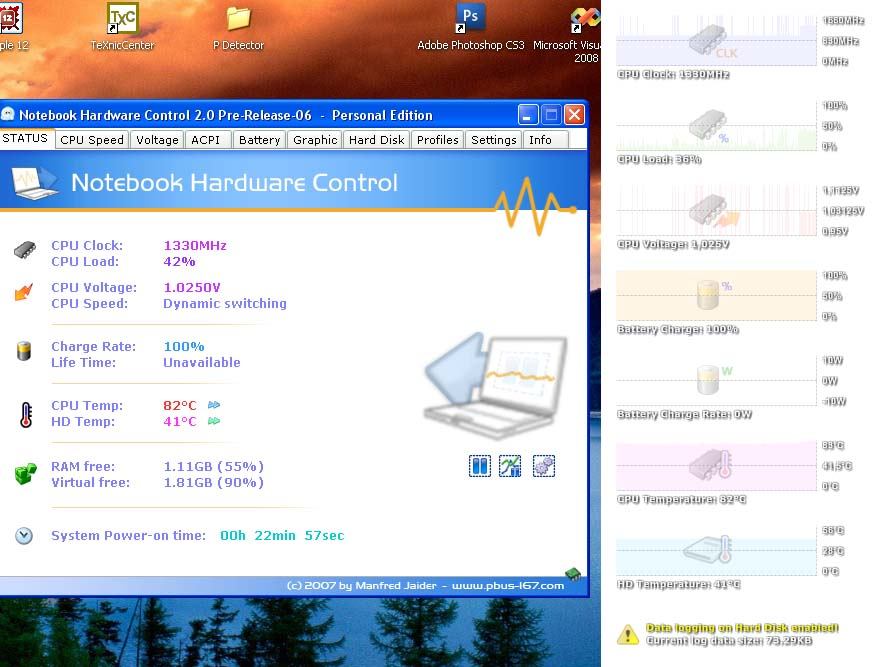

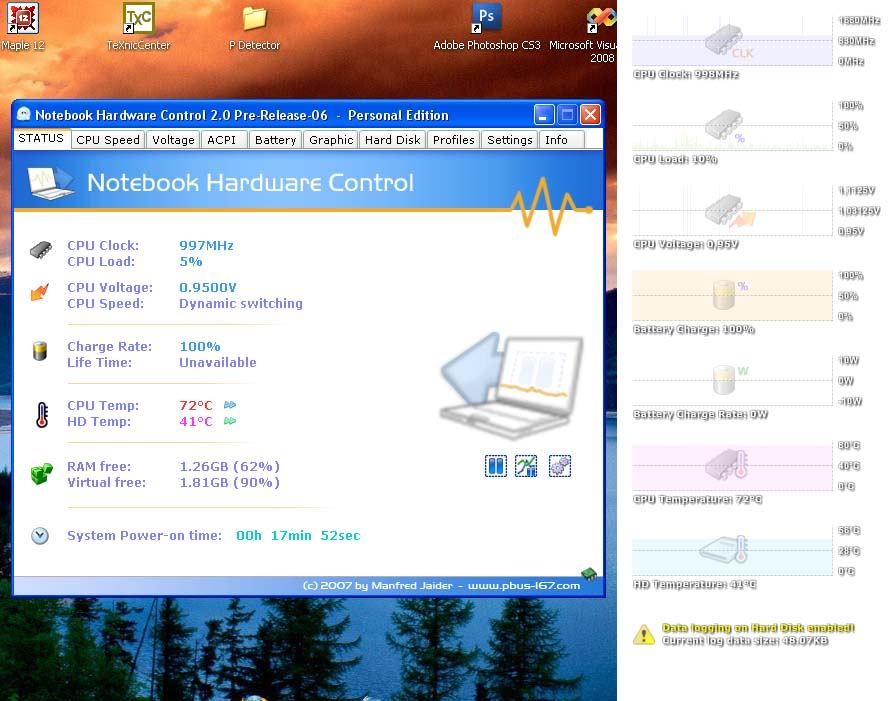

ich habe ein ASUSTeK F3JC - 2 CPU T5500 @ 1.66Ghz, 2GB RAM, WinXP SP3
und habe Power4Gear ausgeschaltet und NHC installiert und die beiden Dateien überschrieben und "F3JC"-Bezeichnungen angepasst.
- Lüfter sind leise, bis auf die laute Festplatte.

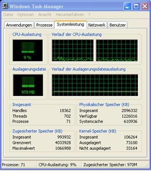

- Die Temperatur liegt bei "Dynamic Switching" und einer Rechnerauslastung von 10 %(CPU-Auslastung: 10%, Auslagerungsdatei 1GB)
auf 75° und weiter ansteigend!!
Wenn ich Photoshop starte dann wird automatisch von 1Ghz auf 1.66Ghz hochgetaktet und dann geht die Temperatur über 80° und es kommt die Warnmeldung!!
Im Anhang habe ich Bilder mit Werten.
Gruß speedo

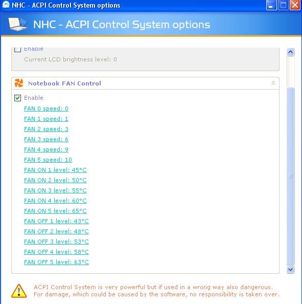

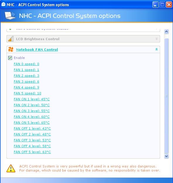

Du solltest bei NHC mal im Tab ACPI die Lüftersteuerung anpassen. Du kannst ganz genau einstellen bei wie viel Grad der Lüfter drehen soll. Außerdem kannst Du NHC sagen wie der Lüfter gesteuert wird (interner Controller, NHC, manuell). Spiel mal damit rum.

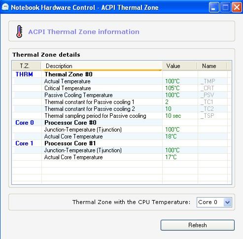

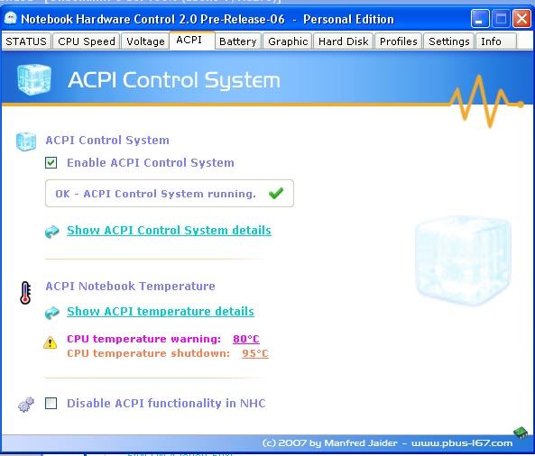

Ich habe ein wenig Angst was kaputt zu machen. Kannst du mir sagen was ich ändern sollte(siehe Bilder).
Vielen Dank im Voraus.
Ich bin jetzt nicht an meinem Laptop mit NHC, aber hast Du keine anderen Lüftereinstellungen?
Ich habe die Einstellungen in einem anderen Bereich festgelegt, nicht dem "Notebook Fan Control". Kann natürlich Modellbedingt sein...
Werde heute Abend mal einen Screenshot schicken.
Würde mich über die Screenshot's freuen. Dann kann ich mal vergleichen.

Moin,
soo, anbei meine Einstellmöglichkeiten bei NHC, ist etwas mehr als bei Dir speedo.
Wie Du siehst hab ich die Auswahl bei "Method of fan control", ist auf 3 gesetzt = "dynamic fan contorl", und dann entsprechend je Temperatur hohe oder niedrige Lüfterdrehzal.
Habe ein Asus F3Sv, die entsprechende ACPI ist vom F3Jc, glaub ich, habe ich etwas angepasst (den Namen der Klasse, so dass NHC die Datei erkannt hat).
