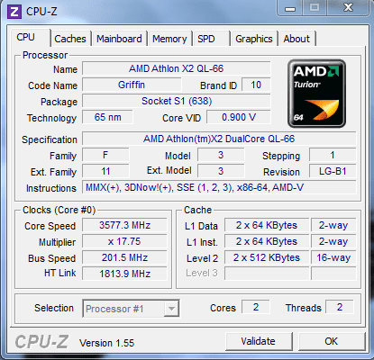

HP 615 : Undervolting und Overclocking
zunächst möchte ich auch ein ganz herzliches Dankeschön an puked und alle anderen Mitstreiter in diesem Board loswerden. Das HP 615 habe ich mir erst zugelegt, nachdem ich hier von dem Lüfterproblem bzw. der Abhilfe gelesen hatte.
Als nächsten Schritt nach der Lüfterbändigung bin ich das Thema Undervolting angegangen. Da stosse ich jedoch auf unerwartete Schwierigkeiten, die evtl. mit Windows 7 in der 64-Bit Version zusammenhängen. Mein "Problem" (falls es eins ist) besteht darin, dass ich den Athlon X2 QL-66 laut K10stat (und auch laut CoreTemp und CPU-Z) angeblich bei 0,9V auf weit über 3000 MHz hochtakten kann. Das kann doch nicht sein, oder ? Ich vermute ein Anzeigeproblem oder einen Berechnungsfehler. Kann mir jemand einen möglichst einfachen Benchmark empfehlen, mit dessen Hilfe ich die tatsächliche Rechenleistung der CPU messen kann ?
