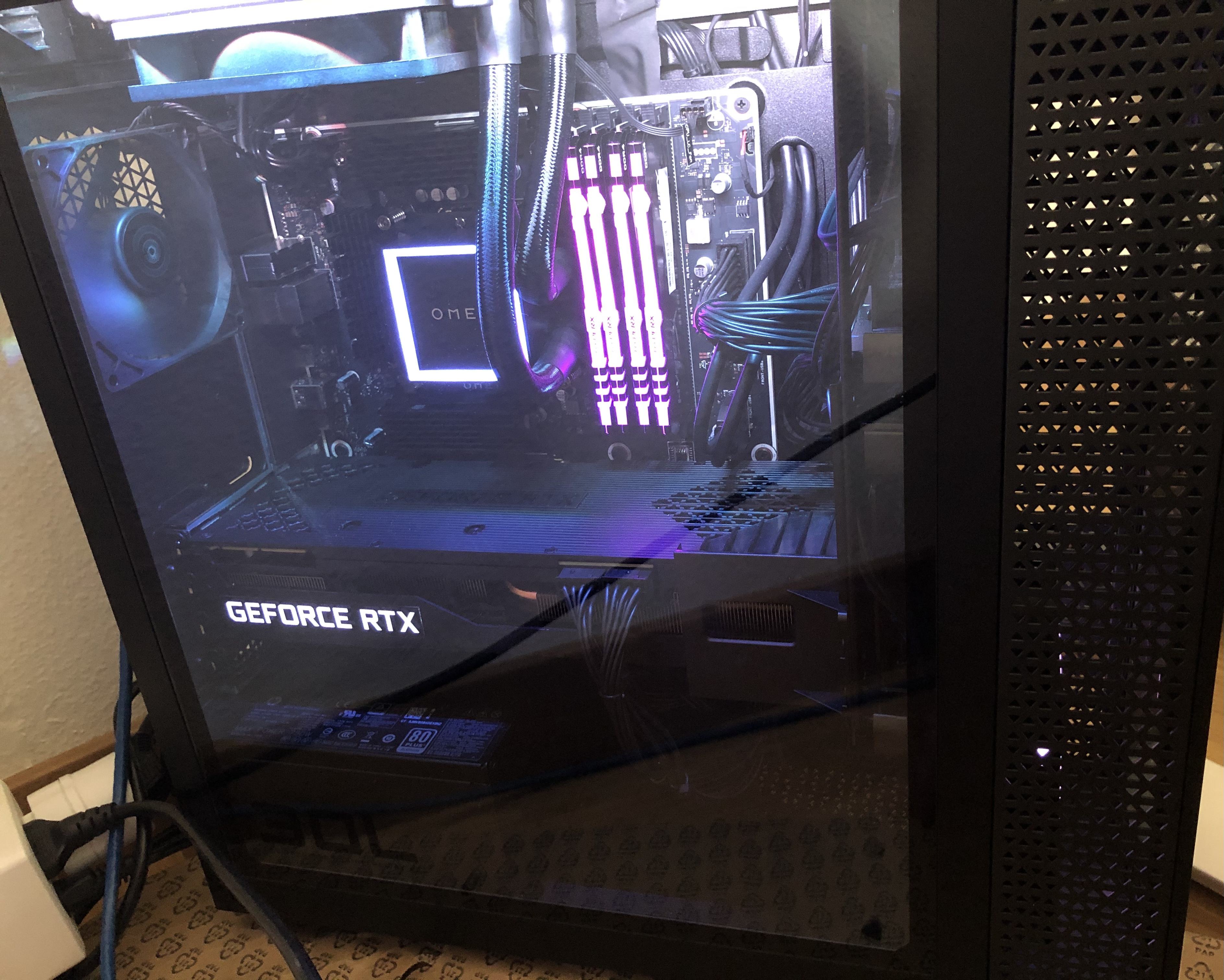

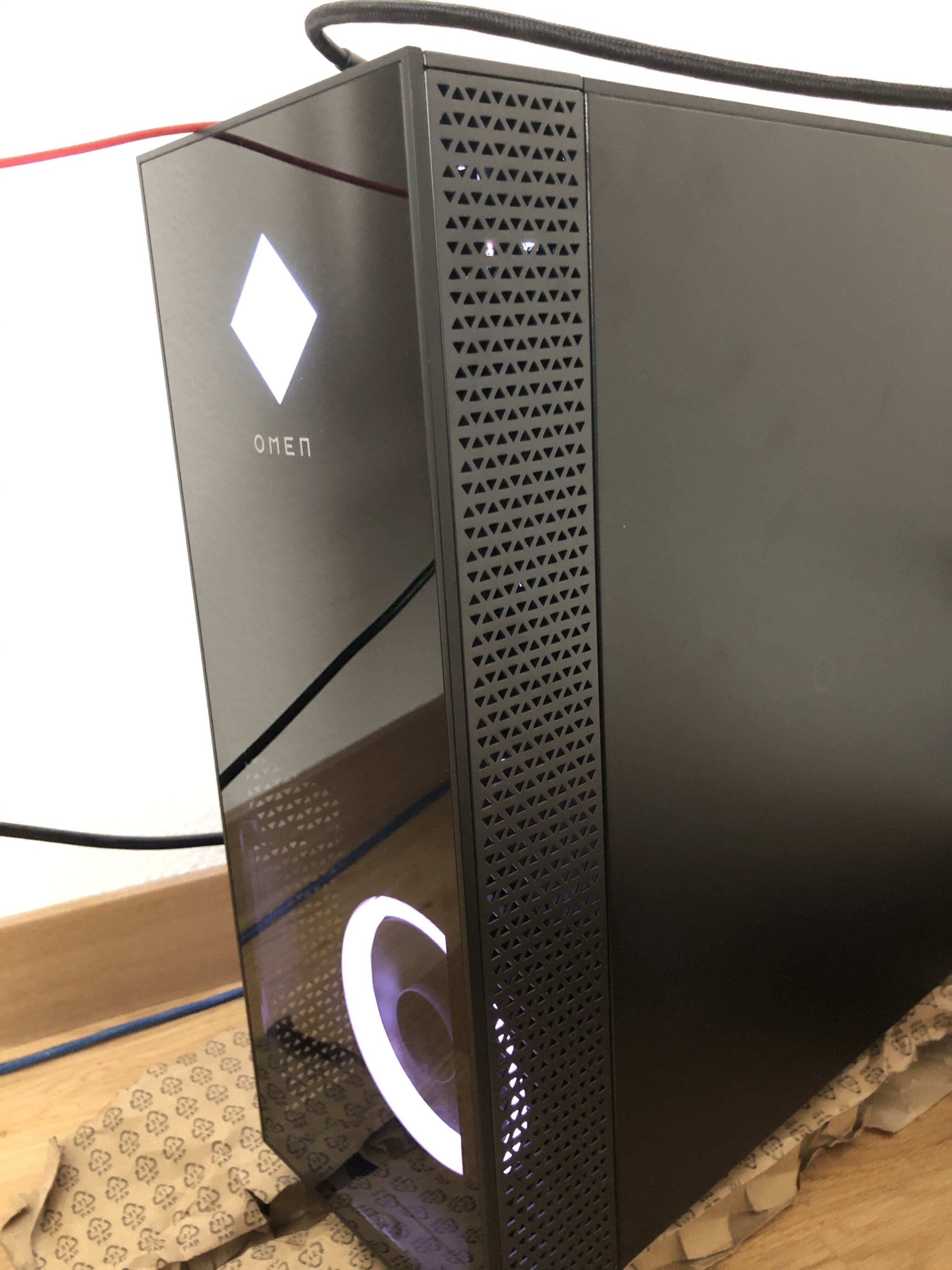

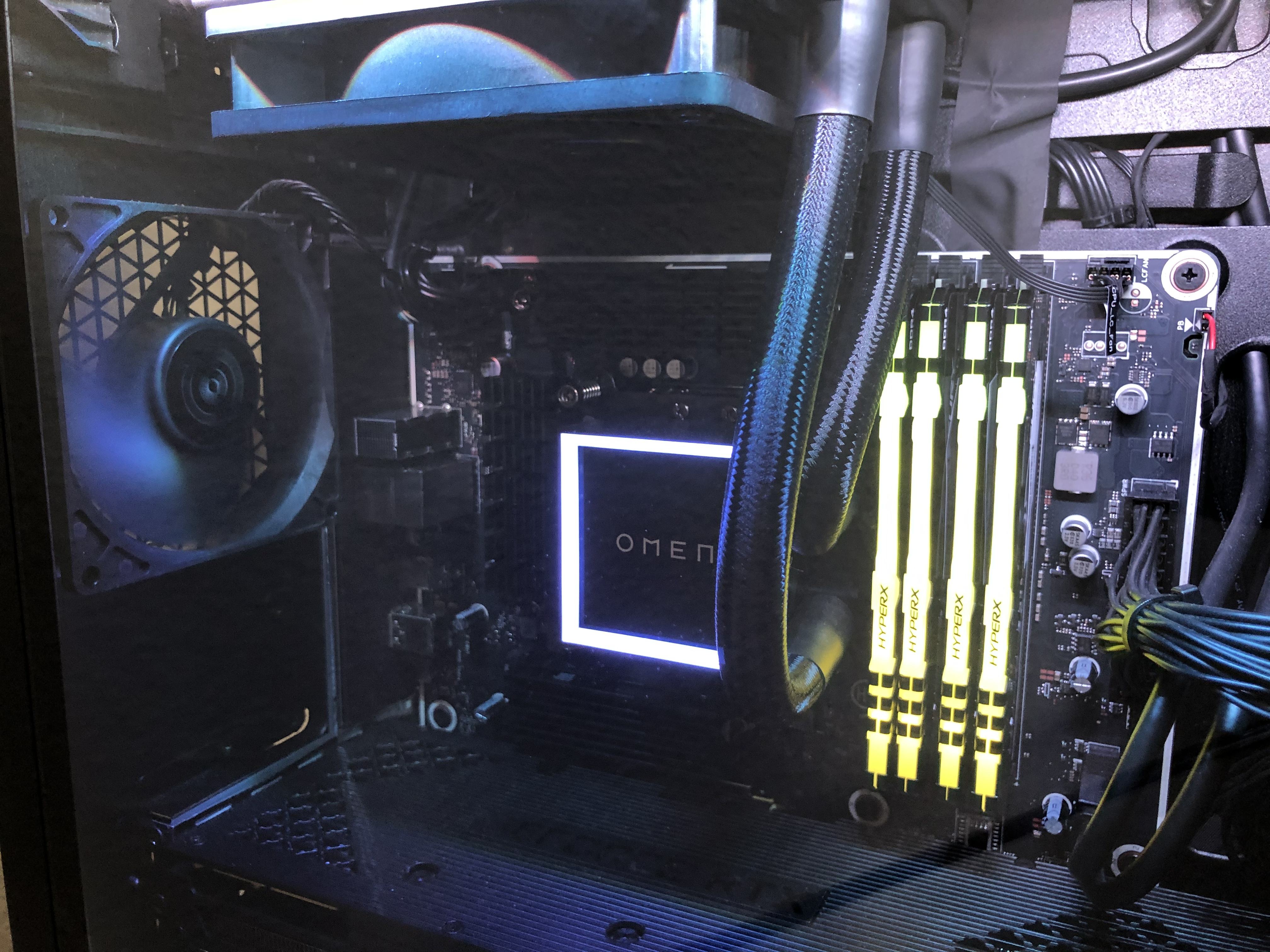

Hier sind sie Bilder. Weiss aber nicht, ob wir da noch viel retten können.

Bin jetzt dasbei dass das Board und der CPU Kühler neu sollte.. das Case naja...
Ohje... das Board... die armen Spannungswandler und das bei nem 11900k...

Ohne jetzt genau zu wissen was du da hast aber von den Bildern her:
Mainboard -> OEM (eher nicht so toll..)
Grafikkarte -> OEM (auch nicht so toll..)
Netzteil -> vermutlich auch etwas günstigeres ist OEM (also auch nicht so toll..)
Kühlung -> auch eher nicht so gut wie du ja schon gemerkt hast..
Gehäuse -> naja..
Bis auf CPU, HDD und RAM (da "hoffe" ich mal dass da kein ~2133 drin sitzt) ist das alles eher Mist.. und ein komplett Austausch wäre vermutlich von einigen die Wahl..
Nun hast du den aber und -800€ zu gehen und dafür was anständiges zu kaufen ist echt bitter aber da sind so viele Baustellen.. :cautious:
Wenn du einfach nur ein PC willst behalt ihn so und sei damit zufrieden und tauch ggf. das ein oder andere aber dann musst du eben wie schon vermutet auch Abstriche machen, andernfalls lass dir hier was vernüntiges zusammenstellen und bau selbst oder such dir einen anständigen "Partner" und nicht HP (ich meine, die machen das halt "so"..).
