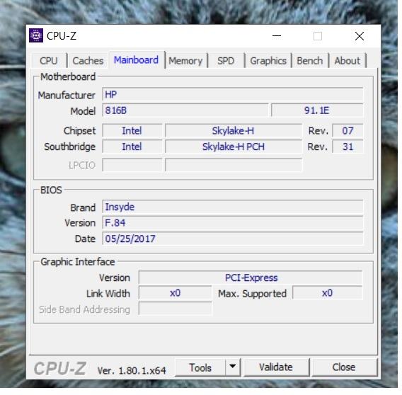

Hallo
Ja die Version F.84 ist drauf .
Ich werde es noch mal mit einer neuen SSD versuchen es kann ja auch sein das die Samsung Sata m.2 SSD eine macke hat aber das erklärt die geschichte mit dem Speicher noch nicht .
