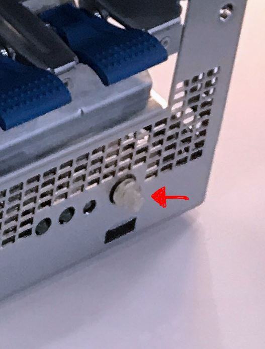

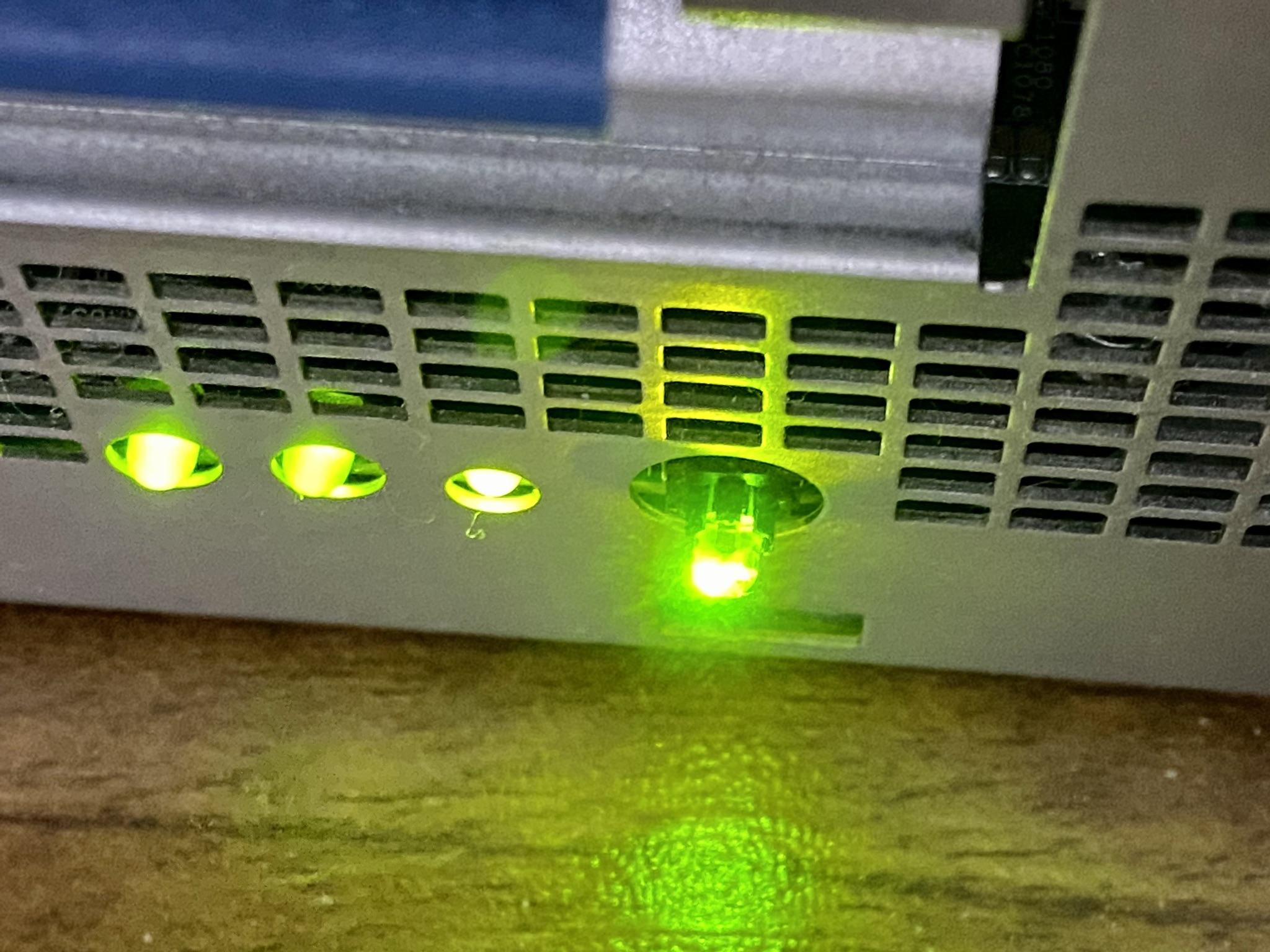

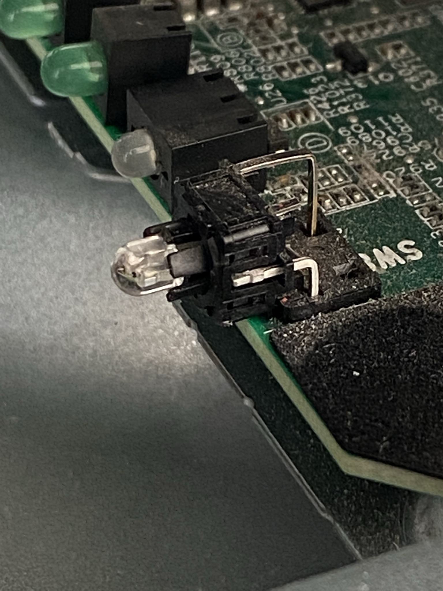

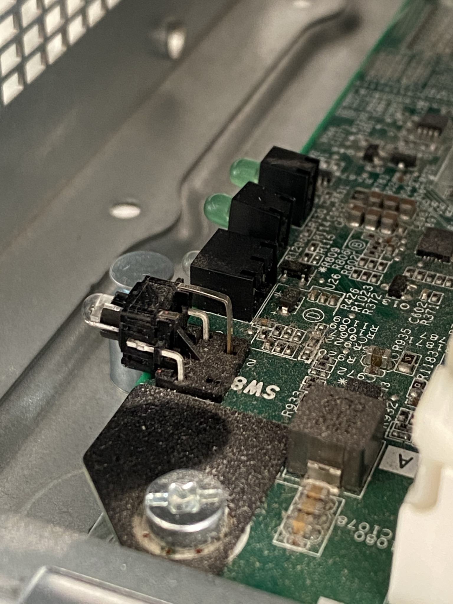

Guten Morgen Zusammen,
ich habe mir einen gebrauchten Gen10 geschossen und habe hier nun aber das "Problem", dass der Power Knopf halb abgerissen ist, und so nun nur mit dem Fingernagel angeschaltet werden kann. Da für 24/7 WoL und Co geplant, ist das kein Showstopper... aber hat jmd von Euch ggf. vielleicht eine Idee, wo man so ein Bauteil, ohne gleich die Platine für zig hundert Euro zu ersetzen, herbekommen kann?
Danke und VG
Patrick
@pkn2000 Ich kann auf den Bildern das Problem leider nicht genau erkennen. Ist die im Schalter eingelassene LED vorne zersplittert?
Hi @Tgt79 ,
nicht die LED ist zersplittert, sondern der Plastikkopf darauf. Somit lässt sich der Server zwar "noch" mit dem Fingernagel anschalten, aber auch nur mit abgenommener Blende.
Ich habe derzeit noch keine Idee, wie man das heilen kann. Den ganzen Schalter zu tauschen ist glaub das "einfachste".... aber an sowas dran zu kommen ist ja nicht gerade leicht, oder? 🙈
Das herankommen ist das eine, es ist auch nicht ganz einfach den Schalter aus- und wieder einzulöten. Wenn du jemand mit einem 3D-Drucker kennst, könnte man vielleicht die Kappe nachdrucken und austauschen. Manchmal haben diese Schalter auch irgendwo eine Typbezeichnung eingeprägt, mit der man auf mouser.de o.ä. suchen könnte. Leider besitze ich selber keinen Gen10 bei dem ich nachsehen könnte, außerdem gehe ich stark davon aus, dass Schalter und Kappe zwei unabhängige Bauteile sind.
