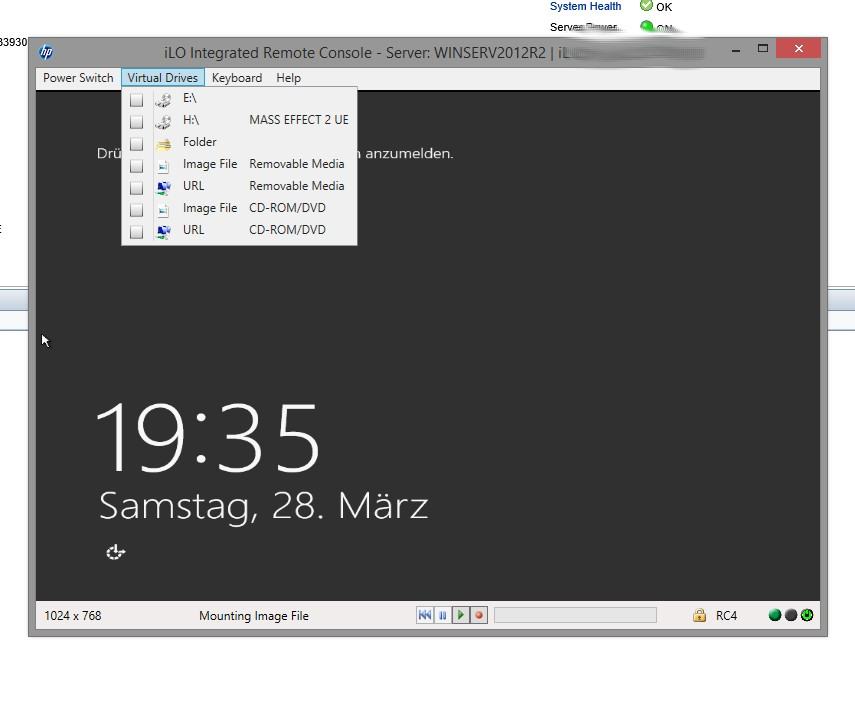

Wenn du mir eine Anleitung zukommen lassen würdest wäre Okt.Bin ein blutiger Anfänger.
Anbei das Foto. Dort auf Virtual Drives -> Image File CD-ROM / DVD und das ISO einbinden.
Wenn du davon booten willst, am simpelsten beim POST F11 drücken (steht unten) und dann auswählen, dass du vom Laufwerk booten willst.
Ist der einfachste Weg. Gibt aber sonst auch noch nen anderen.
