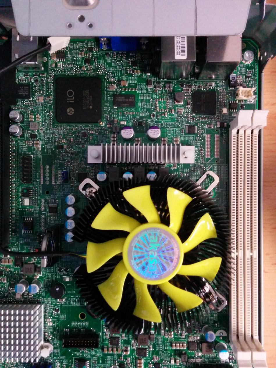

Der Akasa passt laut Forumeintrag nicht so ganz auf die CPU und muss auch angepasst werden. Das würde ich nicht bevorzugen.

Habe den Akasa K25 selbst mit einem Xeon E3-1230 v2 seit einem halben Jahr im Einsatz und da muss gar nichts gebastelt werden.
Er wird einfach nur mit zwei anstelle der vier Schrauben befestigt und sitzt trotzdem bombenfest und kühlt ordentlich.

@asfbr2
Kühlpaste ARCTIC MX-2 und angeschlossen habe ich ihn mit einem Wentronic 93632 Lüfter Spannung Adapterkabel.
Da im Moment nicht so viel Last auf dem Server ist, habe ich ihn nur an die 5V angeschlossen. Ist somit nicht so laut und verbraucht auch weniger Strom.
Idle: 35 °C
Last: 77 °C
Last habe ich mit stress -c 8 -t 300 erzeugt und ausgelesen wurden die Temperaturen mit lm-sensors.
An 12V angeschlossen, wäre die Temperatur unter Last um einiges niedriger.
Habe heute morgen auch noch mal einen Test am 12V Anschluss gemacht und hier jetzt beide Messungen.
Akasa K25 Lüfter mit einem Xeon E3-1230 v2
Lüfter an 5V:
Idle: 35 °C
Last: 77 °C
Lüfter an 12V:
Idle: 33 °C
Last: 70 °C
Last wurde wieder mit stress -c 8 -t 300 erzeugt und ausgelesen wurden die Temperaturen mit lm-sensors.

Und Deine passiv gekühlten 1220L/1265L bleiben bei Dauerlast kühler? Mit den Lasttests ists ja immer so ne Sache... die maximale Temperatur bzw. die Leistungsfähigkeit der Kühlung unter Extrembedingungen lässt sich ja damit super ermitteln, aber wenn im täglichen Betrieb die Auslastung zwar hoch ist, aber die Temperatur z.B. immer bei ~50° liegt, ist das ja ziemlich wurscht.
@hppmsfan
So lange ich im täglichen Betrieb diese Last bzw. Temperaturen nicht erreiche, ist mir das so zeimlich egal.
Sobald es kritisch werden sollte, meldet sich mein Icinga2 Monitoring System bei mir, was bisher noch nicht geschehen ist, seitdem ich den Server in dieser Konstellation in Betrieb habe.

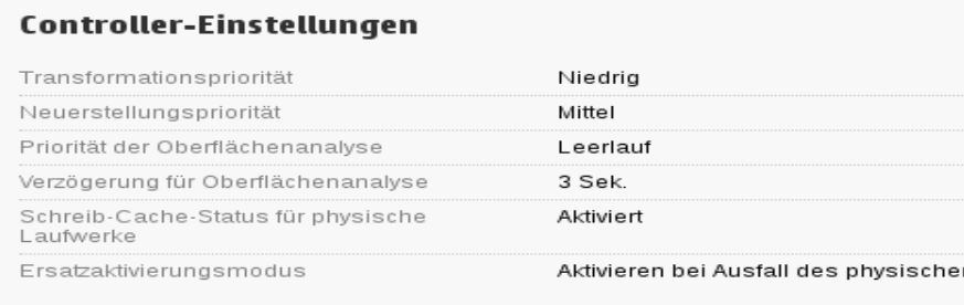

@Lichtif: Sehr performant, aber auch kein Wunder mit P420 und 2GB Cache sowie SSD's
@Coder2k: Schreibcache der Platten aktivieren hilft.

@hppmsfan: In den SmartArray Einstellungen? Lese Cache zeigt er dort 64MB und Schreibcache 0MB Unbenannt.JPG. Hab ich da was übersehen? Die Debian VM hat ziemlich hohe IO Waits. Bin am überlegen ob es am virtuellen Disk Controller unter ESXi liegt.
