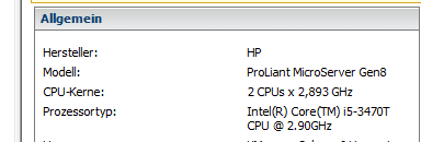

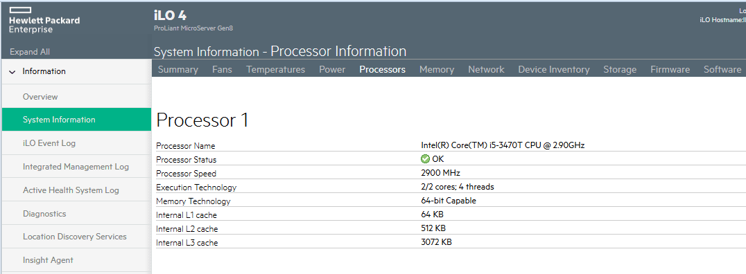

Unterscheiden sich i5-3470 und i5-3470T so stark? Beide unterstützen kein ECC RAM.
Ich habe den i5-3470T laufen und das ohne Probleme mit dem original HP-Ram:
Eventuell liegt es doch an etwas anderen.
Aber mir wäre der normale i5-3470 (77W) zu warm, zumal es den i5-3470T (35W) genauso günstig gibt.

Mit ohne T wird bei Intel mit 4 Kernen und 4 Threads beworben. Der mit T mit 2/4
der 3470T basiert auf den kleinen Zweikernern + HT wie beim i3/Pentium/Celeron. (zwar Offiziell ohne ECC aber ...) Der 3470 ist ein Vierkerner aus der i5 - i7 Reihe aber eben ohne ECC Support.

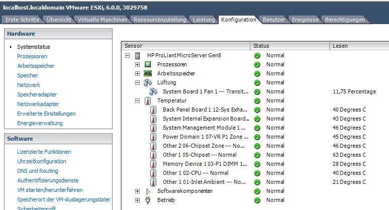

Unteranderem wird Dir z.B. unter Konfiguration/Systemstatus die jeweiligen Sensoren für CPU, RAM, Lüfter, Temperatur, Softwarekomponenten usw. angezeigt, das hat man sonst normaler Weise nicht.
kann ich so nicht sagen. Die SSD an Port5 läuft unter Raid0
Sieht bei meinem vanilla ESXi auch so aus. Beim HP Custom hat mich nur gestört das SMART nicht mehr abgreifbar war bei Raid0 und das Reclaim (~Trim) nicht möglich ist.
Der für mich einzig feststellbare Unterschied zwischen vanilla und HP Custom das unter Softwarekomponenten mehr und andere Einträge existieren.
