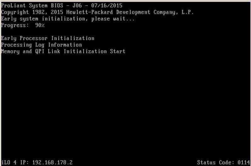

Menory Problem
Ich habe gerade ein Menmory Modul 8GB Modul Kingston PC3-12800E ECC CL11 (KVR16E11/8) (das zweite von oben aus der Liste auf Seite 1) verbaut. Damit bleibt der Server im Post hängen. Ist ja auch kein Wunder, oder? Dieses Memory Modul ist ein 1,5V Modul, während das Original 1,35 V ist. Hat jemand eine solche Mischbestückung?
Von einer Mischbestückung ist abzuraten! Im BIOS ist ersichtlich welche Spannung eingestellt ist, eine Unter/Überspannung kann zum Aussetzer führen.
@quasimodoz: Es spielt keine Rolle, ob Du Standard DDR3 (1,5 Volt) oder DDR3L (1,35 Volt) Module im MicroServer Gen8 verbaust. Er fährt Sie immer mit 1,5 Volt an.
Ich bin auch gegen Mischbestückung. Wer zum Beispiel den F9A40A kauft (Den Gen8 mit E3-1220L v2 und 8GB DDR3L-1333 Speicher),
dort verbaue ich dann eben noch ein gleiches 8GB DDR3L-1333 Modul.
Na gut, aber erst müsste ich ja mal in das BIOS kommen. Bei mir bleibt er auch mit nur einem, den neuen Memory im Post bei 90% stehen (10 min lang). Also wie weiter machen?
Das ist einfach: Das zuletzt eingesetzte Modul entfernen. Dann sollte der Microserver normal starten. Beim hochfahren mit "F9" kommst du ins BIOS.
Und wie von hppmsfan bereits erwähnt, nur exakt identische Module einsetzen.
Gesagt, getan. Im BIOS unter Power Management Options | Advanced Power Management Options | DIMM Voltage Preference gibt es zwei Möglichkeiten: Optimized for Performance und Optimized for Power. Eine Einstellung direkt der Spannung finde ich nicht. Oder ist das noch wo anders verborgen? Im übrigen habe ich beide Einstellungen ausprobiert mit gleichem Mißerfolg. Langsam habe ich den Verdacht, dass der Memory Riegel defekt ist.
attachment.php
Denn der Post bleibt ja bei " Memory and QPI Link Inititialization Start" stehen.
Hat noch jemand eine Idee?

JA, deine Vermutung ist korrekt. Da vorher alles lief ist die Annahme eines defekten Moduls naheliegend. Du kannst dich auch direkt bei HP über den Statuscode: 0114 informieren lassen.
