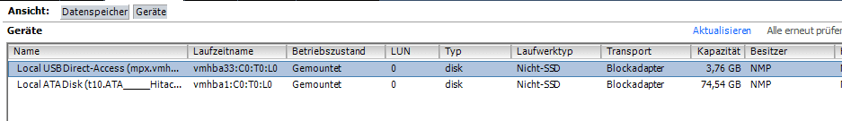

Nur es ist noch kein Datastore vorhanden. Wie kann ich einen USB-Stick als Datastore hinzufügen?
Ich finde nur den USB-Stick wo der ESXi selbst drauf liegt.
Mit dem ESXi Client dich einloggen, Konfiguration, Speicher, Geräte ... dort findest du alle angeschlossene Laufwerke. Ein Reiter nebenan kannst du dir das gewünschte Laufwerk als Speicher einrichten.
Ja, hier mal ein Bild.
Zu sehen ist der 4 GB USB Stick, wo der ESXi selbst drauf liegt und eine 80GB Test-HDD
Es stecken aber noch 2 weitere USB-Sticks im Server (vers. Ports versucht, Stick nochmals formatiert...)
Was ist hier los?
Was ist hier los?
Danke
Reiche die USB-Ports durch.
Konfiguration -> Erweitere Einstellungen -> Passthrough konfigurieren
