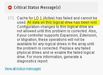

Neue Erfahrung zum Thema SmartCache:
SAAP 2.0 / SmartCache ist Scheiße !!!!!
Zugegeben, ich war etwas naiv, aber das SAAP macht ein RAID kaputt, sobald die Cache SSD ausfällt ?!?
Ich bin extrem erstaunt dass HP sowas bescheuertes anbietet !!!
Eben kam meine "Samsung 850 pro", also: server aus (!!!), alte sata-2 ssd raus, 850pro rein ->
das problem war, dass ich den cache nicht im controller gelöscht hatte sondern die platte einfach ausgetauscht hatte !
aber was passiert wenn die ssd kaputt geht ??? dann hilft das beste raid-5 oder 6 oder 10 oder was auch immer nicht mehr ?!?
jetzt habe ich die alte ssd wieder rein gebaut und versuche zu recovern... zum glück habe ich ein backup :-)
Juhu, konnte recovern :-)
aber ich verstehe jetzt den sinn von SmartCache nicht mehr so ganz.
das ist dann ja (fast) so gefährlich wie ein raid 0 -> fällt eine platte aus (die SSD) ist alles müll !

Handbuch Seite 54.
Da steht dick und fett drin was du darfst und was nicht. Dort ist auch das Popup abgebildet, welches dir beim erstellen des Caches aufploppte.
Auf Seite 59 wird gewarnt, dass ein defektes Cachemodul im laufenden Betrieb zu Datenverlust führen kann. (Ist ja auch klar)
Auf den nachfolgenden Seiten werden auch weitere Szenarien beschrieben. Ebenso die Vorgehensweisen. Mal eben was austauschen ist in einem Server nicht unbedingt ohne.
Hast du denn das Handbuch überhaupt gelesen?!
ich hatte mich schon informiert ! natürlich ! nur nicht das ganze handbuch durchgelesen...
aber das war ja nicht mal im laufenden betrieb, das teil war sauber runter gefahren !
aber wie auch immer: ist mir viel zu gefährlich :-(
